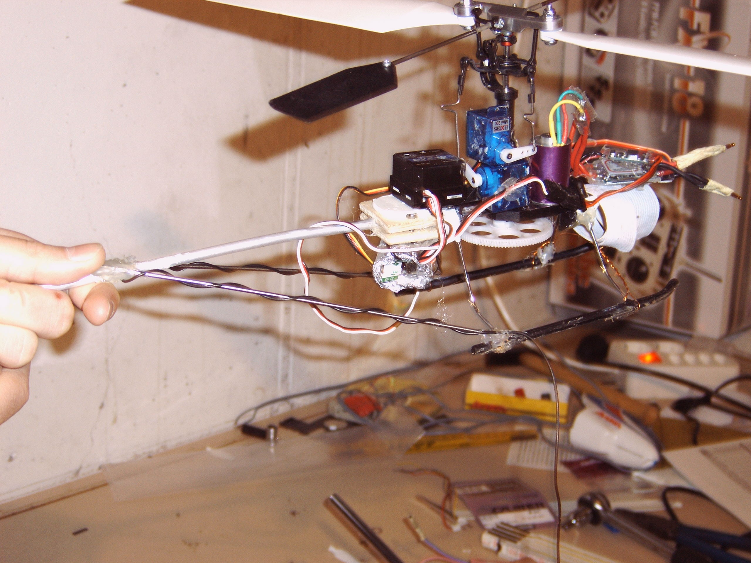

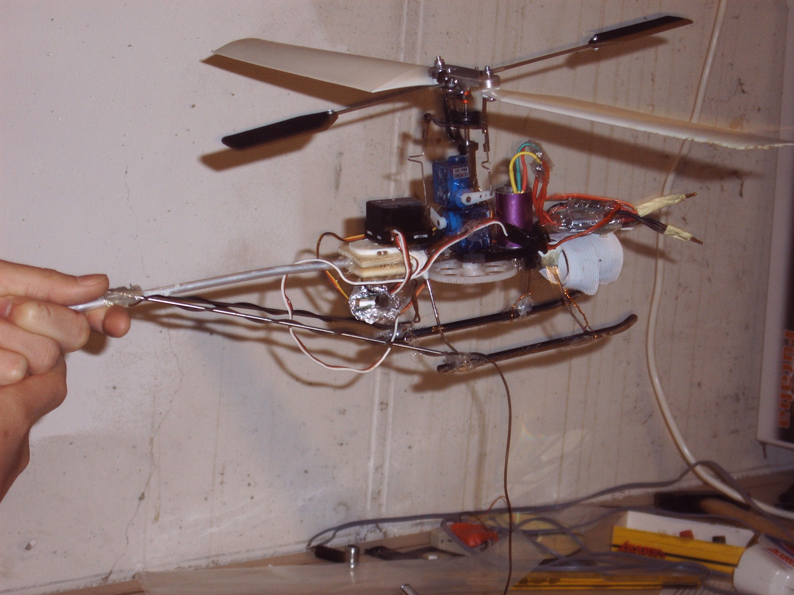

Emfänger ist unterm GY 240 und die beiden Regler vorne drauf. Ich hatte aber gestern noch keine Störungen. antenne mach ich mal schnell ne neue drann.
Hier noch 2 Bilder:
Hier noch 2 Bilder:
- IMG00039.JPG (654.48 KiB) 579 mal betrachtet
- IMG00040.JPG (646.98 KiB) 576 mal betrachtet

so hab gerade noch mal im keller getestet. da unten hab ich fast keine Störungen.

Hast du schon mal versucht, die Servokabel anders zu verlegen. Vorallem nicht direkt an deiner Antenne vorbei? Weil zu deinem Servo werden ja auch Impulse übertragen, die evtl. für Störungen sorgen können. Dabei die Kabel aber nicht zu einer Spule zusammenwickeln, wird dann nur noch schlimmer, da sich so Magnetfelder aufbauen können.

Ja, hab ich auch schon gemacht, hab auch schon beide Servos vom empfänger ab gemacht und getestet, aber hatte immernoch störungen
