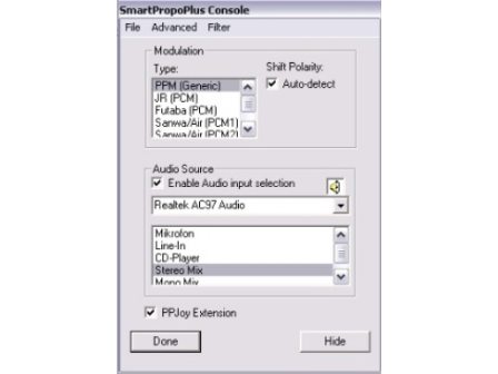

ich habe meine Funke auch am Mikroeingang um mit dem Sim fliegen zu können.
Als erstes muss Smart Propo installiert sein, das muss dann als erstes gestartet werden und während der ganzen Zeit ( wenn du mit dem Sim übst ) in der Symbolleiste minimiert sein.
Anleitung und Bedienung hier:
Smart Propo
Außerdem muss in Smart Propo bei PPJoy Extension ein Haken gesetzt sein.
PPJoy wird lediglich benötigt um einen virtuellen Controller für Windows zu erstellen. Das Programm muss man aber nicht jedesmal starten bevor man am Sim üben will.
Eine genaue Anleitung zum Konfigurieren gibts hier:
PPJoy
Downloaden kann man die Tools auch unter der Homepage von Smart Propo (LInk siehe oben)
Das mit dem Auswählen des LPT 1 Anschluss ist egal, da Smart Propo die Verbindung mit PPJoy dann automatisch herstellt, wenn es aktiviert ist und der Haken für PPJoy Extension gesetzt ist.
Siehe hier:
- Ausschnitt1_thumb.jpg (16.23 KiB) 472 mal betrachtet
Damit dürftest du das ganze jetzt hinkriegen - wenn´s so bei Andrew klappt geht´s auch bei dir. Bitte aber auch beachten das im Mixerprogramm ( Audioeinstellungen ) der entsprechende Eingang ( Micro / Line ) nicht abgeschaltet ist - hat man schnell mal übersehn .
