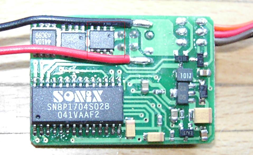

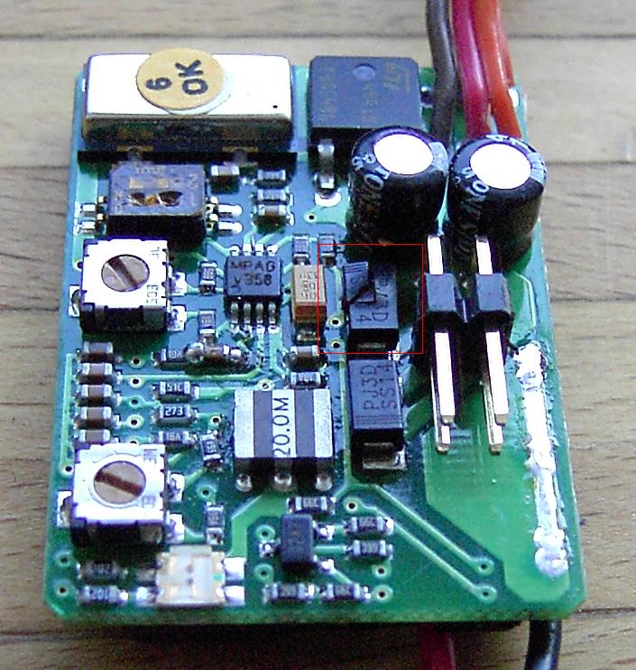

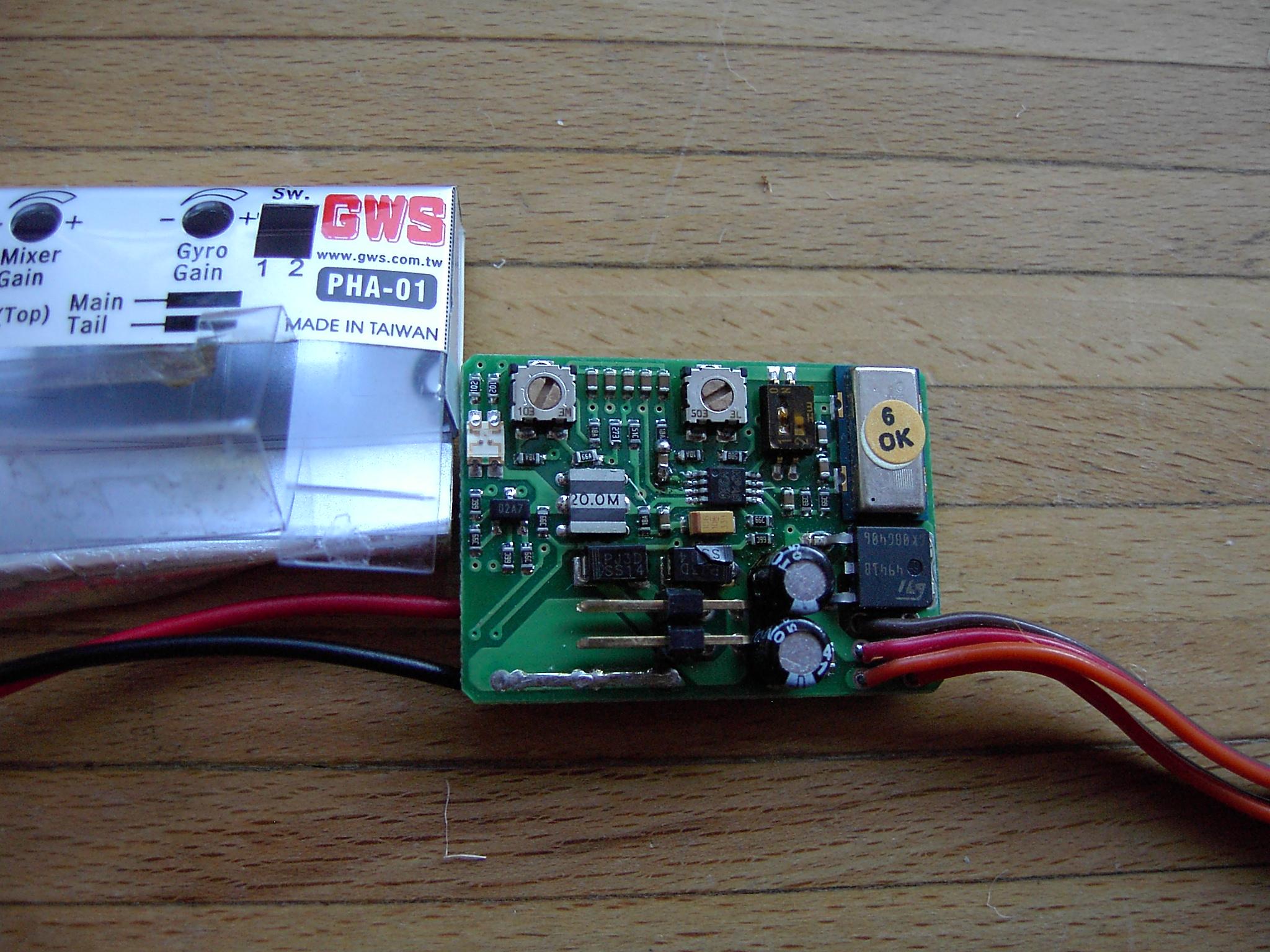

So ich hab das Board mal auf gemacht und geschaut was man äuerßlich sieht.
Und zwar hat ein Baustein einen großen Riss an der Oberseite
Auf der Oberseite steht:
"PJ3D SS14"
Und unten müsste es so lauten: "BD3X13"
Jemand Ahnung wie man das ersetzen kann?
Board von vorne (Defekt markiert)
Board von hinten
Board von hinten
Board komplett zur orientierung (großes bild)
