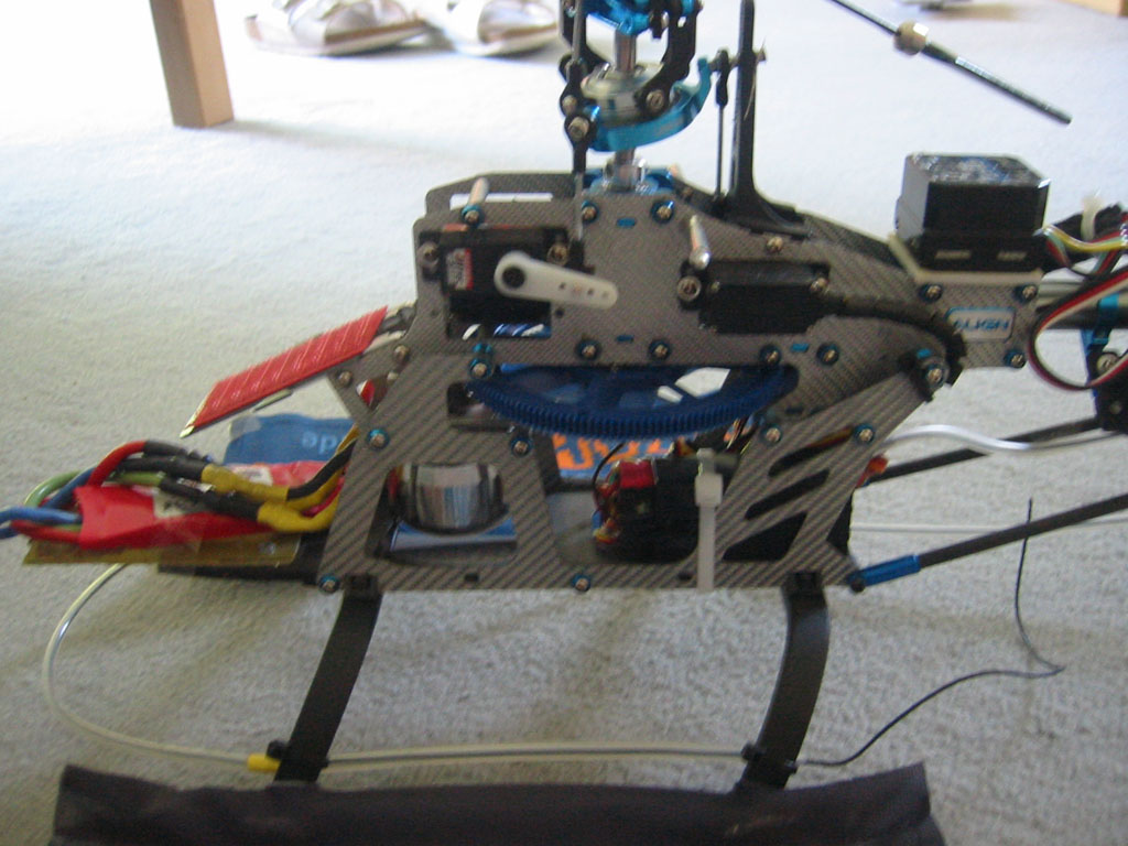

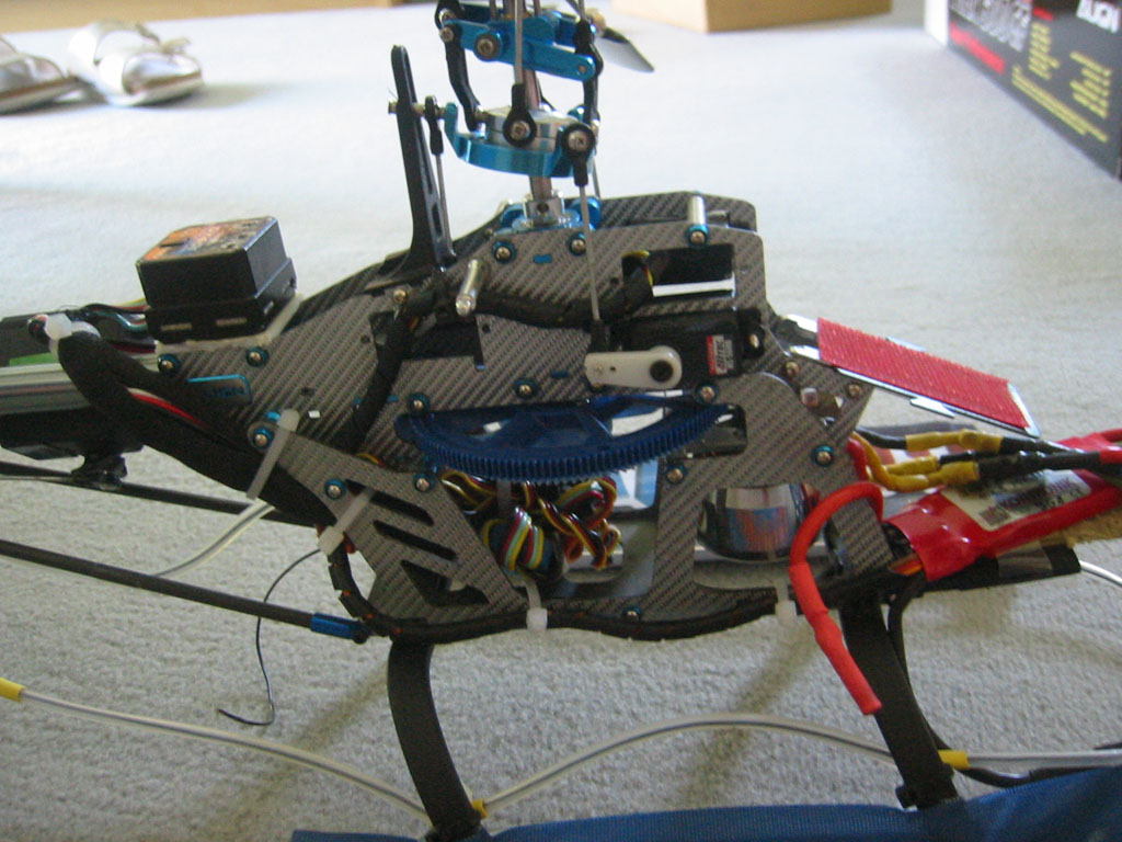

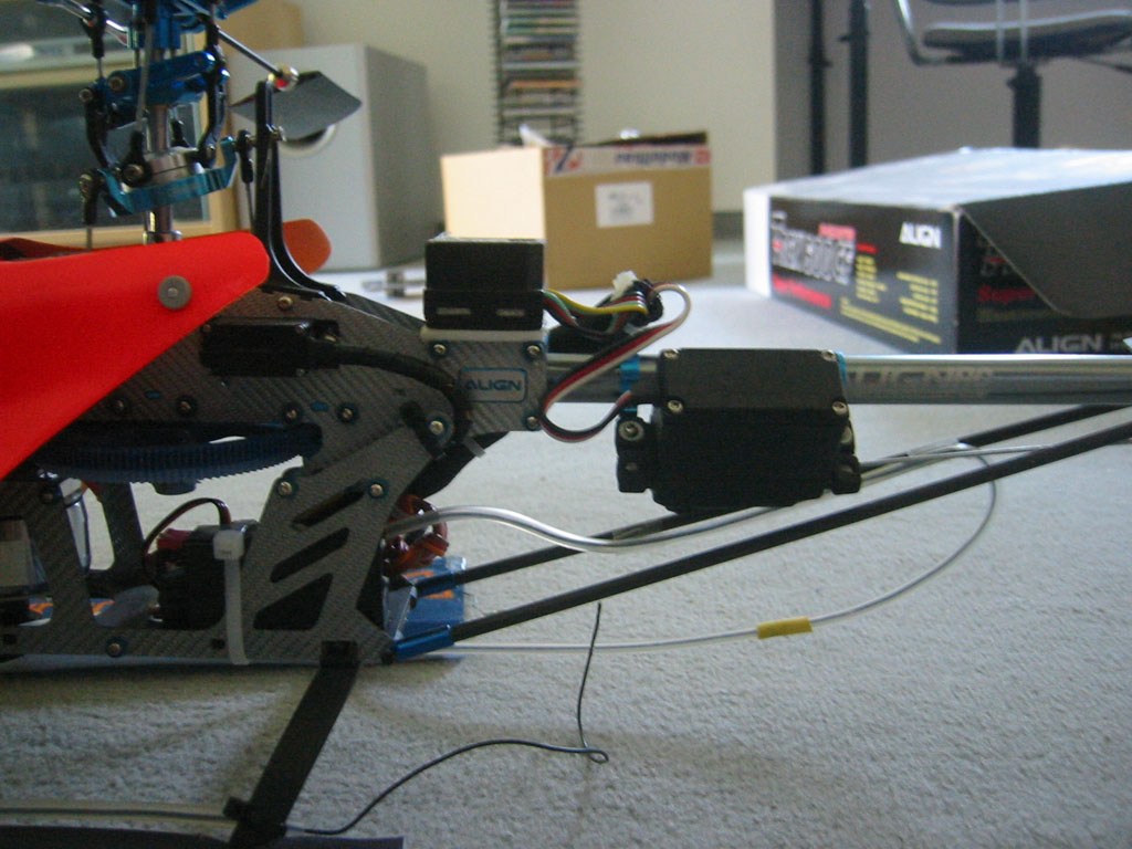

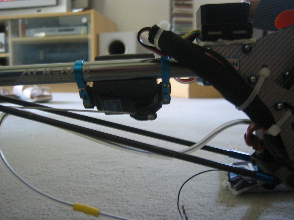

Könntest Du mal ein Foto von Deinem Rex in Deine Gallery stellen, wo man sieht wie Du alles verbaut hast? Ich bin nämlich am überlegen, ob ich den eigentlich für den Lepton vorgesehenen LTG-6100 samt Servo mal in den Rex einbaue.HarryMuc hat geschrieben:Hallo,
ich habe das S9254 auf dem Heck vom 450er. Geht super, hatte bisher nichts besseres drauf. Sieht zwar bisschen klobig aus, aber dafuer funktioniert es gut.

hier nun endlich ein paar Bilder.
Gruesse,
Harry
Gruesse,
Harry
