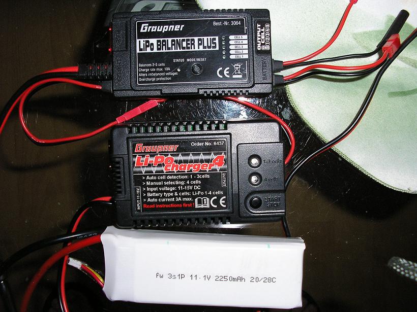

Hab hier noch den Balancer und Lader.
Kann Ich den Akku der auf dem Bild ist erst mal damit Laden?
Hab sonst immer nur meine Lipos vom Picc damit geladen.
Die liegen bei 850 mAh ging ohne Prob.
Bitte Antwortet mir schnell da Ich Morgen meinen 1. Flug
mit meinem Dino machen möchte.

moin.... da der Lader 1 -3 Zellen automatisch erkennt..... und mit max 3A lädt..... aber auch hier "automatisch" erkennen soll...... sollte das funktionieren.... aber ohne Gewähr.... ich hab den Lader nicht....
und ich kann nicht erkennen ob der Balancerstecker vom akku in den Balancer passt....
Der Balancer stecker passt!!!
Mfg Sascha

türlich geht das - notfalls nur einmal. Der Lader wird bisl warm werden, dem Balancer is das egal. Wird bisl länger zum ausbalancieren der Zellen brauchen, je nach Drift, durch die höhere Kapazität. Bei guten Zellen mit wenig Drift isser eh fast arbeitslos. Ich würd aber auf Dauer nen Lader mit höherem max. Ausgangsstrom besorgen, kann sein das er´s auf Dauer net so mag. Ich hab da gern 1 - 1,5 A ( oder mehr ) in Reserve, damit die Dinger nicht zu hart am Limit laufen.
So Ich habs einfach ausprobiert allerdings auf dem Balkon
für alle fälle wenn.....
Ich muss euch sagen hatt Wunderbar geklappt ca 2,5std.
hatt es gedauert und Netzteil, Lader, Balancer ist nur Lau Warm geworden.
Aber Ich werd mir trotzdem noch nen anderes Ladegerät holen.
Könnt Ihr mir ein gutes günstiges Empfehlen was Ich für 230V
und 12V nutzen kann.
MFG Sascha

Solange man nicht mehr als maximal 5-zeller Lipos laden will / muß - klar. Hab selber auch das Jamara X-Peak 3 plus an nem ausrangierten PC-Netzeil laufen, gibt´s nix dran zu mäkeln

Ich hab den Lader auch und lade damit meine 2000er Kokams.
Klappt einwandfrei !
Schön dabei ist, dass ich den auch an der Autobatterie betreiben kann !
War in Schmoldow recht praktisch... ! Ich tausche die Akkus aber immer
mal durch und lade sie abwechselnd mit dem PowerPeak FUN, damit ich
sehe, wieviel ich da so reinlade... Das sieht man beim LipoCharger4 ja nicht.

Bantam BC6 ist toll
230 und 12V
eingebauter Balancer für bis zu 6 Zellen und laden tut er auch 6 Zellen.
NICD NIMH BLEI LIIO LIPO und auch die LIFEPO4 lädt er
Ansonsten auch sinnvolle Features wie optionales PC Interface und Temperatursensor sind auch drin. nicht ganz billig aber sehr gut und es gehen auch rex 600 akkus damit zu laden
Ansonsten wenns auch mit Netzteil sein darf würde ich auf jeden fall das schulze isd330 nehmen. Da gehen 10s kostet 99€ und diue kannst 2 Akkus gleichzeitig laden
Gruß Tim, der mit Bantam zufrieden ist
230 und 12V
