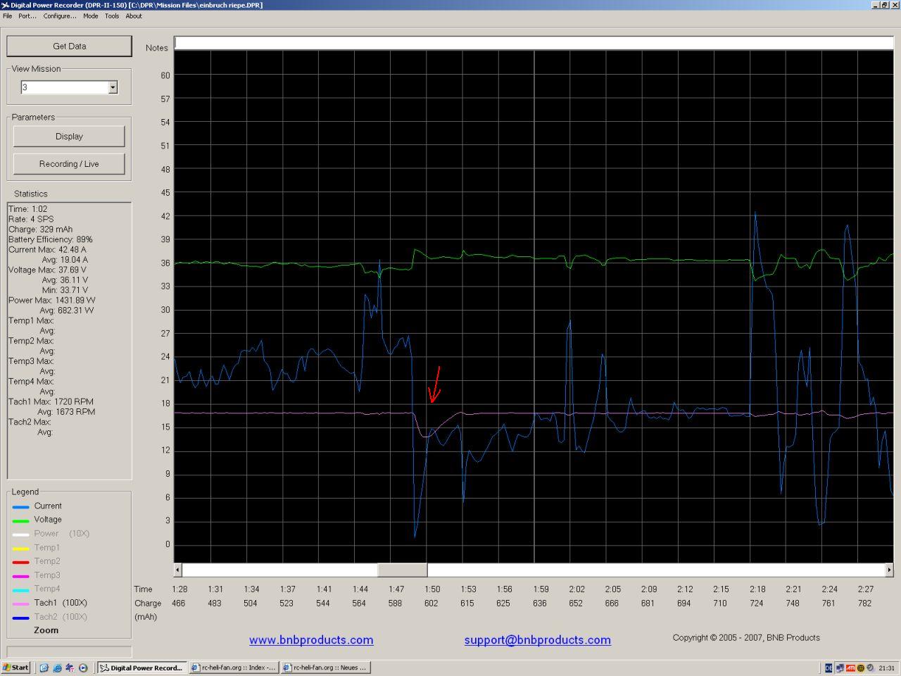

dann gabs noch was sehr merkwürdiges:
bei einem linksturn in etwa 20m entfernung zu mir hat der motor kurz "gestottert". etwa eine sekunde lang hatte ich kein antrieb.
die drehzahl ging runter und ich war kurz davor den auro-schalter zu betätigen.
die leute auf dem platz meinten, es könnte sich vielleicht failsafe eingeschaltet haben.
ich konnte den heli aber steuern zu diesem zeitpunkt. (glaube ich)
...gut daß der logger immer mitfliegt.
was kann das gewesen sein?
der strom ging fast auf 0 runter.

ja was kann denn das gewesen sein, daß der jazz nicht ganz abschaltet, aber der strom schlagartig auf fast 0 geht?

Hallo 3d,
hab mir eben das Log angeschaut und bin mir ziemlich sicher dass dein Jazz ganz abgeschaltet hat und dann im Sanftanlauf wieder hochgefahren ist. Es hat doch mehrere Sekunden gedauert bis die volle Drehzahl wieder da war. Sieht bei mir bei Funkaussetzern genau gleich aus. Der Jazz beginnt seinen Sanftanlauf natürlich nicht bei Null sondernbei der aktuellen Drehzahl.
Gruß Josche
