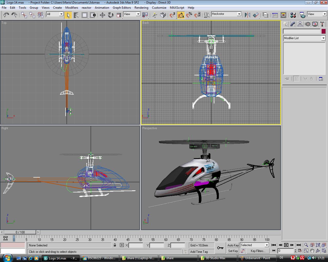

Auf Wunsch einiger Forenmitglieder und durch die Unterstützung von Shadowman der mir Bildmaterial und Technische Daten seines Logo 14 zukommen ließ, habe ich euch auch einen Logo 14 für den G3 zusammengezimmert.
Da ich selber keinen habe bin ich nun auf euch angewiese, um die letzten Einstellungen im G3 vornehemen zu können.
Laded euch mal das File herunter und schreibt mir wo ihr noch Änderungsbedarf seht, bzw an welcher Einstellung im G3 andere Werte besse passen.
Ich werde so gut es geht alle Vorschlöge berücksichtigen und das Modell auch anschließend wieder auf www.rc-sim.de veröffentlichen.
Viel Spaß beim testen! :D
PS: Das Heck steht noch nicht ganz sauber, und er zerlegt sich gerne beim Hochdrehen des Rotors, wenn jemand weiß wie ich das wegbringe wäre ich euch auch dankbar!

Ja, hat mich insgesammt 3 Stunden gekostet, aber zufrieden bin ich nicht wirklich. Das Texturieren versteh ich noch nicht wirklich. :oops:

Wo fehlts denn? An den Texturen selber oder am Mapping?

Ich würde die Textur gerne für jede Seite extra erstellen, oder wie eine Folie über die Haube legen.
Derzeit wird die Textur auf (und durch) die Haube auf beide Seiten geworfen, was dazu fürt das Schriftzüge ("Logo 14") auf der gegenüberliegenden Seite verkehrt zu sehen sind. :cry:

Wo is das Problem?
Machst halt a linke und a rechte Textur.

Hab gestern den ganzen Abend noch versucht 2 Texturen auf ein Objekt anzuwenden, jedoch ohne Erfolg.
Er nimmt immer nur eine Textur richtig an, die zeite steht zwar bei den Modifiers, wird aber nicht angewendet.
Versucht hab ich :
=> Unwrap UVW
=> UVW Mapping
beide ohne Ergebnis. :-(

Ah hast du 2 getrennte Texturfiles gemacht?
Ich meinte schon nur eine Datei aber mit 2 Ansichten drin und dann einfach gleiches Material auf beiden seiten unterschiedlich mappen.
