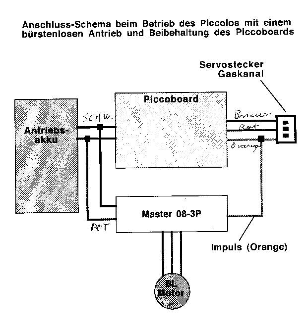

Hi Zusammen
Gabe es nicht mal einen passenden Thread wo beschrieben stand wie man das GWS Set mit dem Piccolo Board betreibt ?
ER Corvulus
Beiträge: 16688
Beitrag von ER Corvulus »
Y-Kabel mit Hauptmotor-RX-Ausgang, vom BL-Regler-Servostecker rot abziehen, einbauen, geht.
Für den Sanftanlauf/Bremse weg usw brauchst die Progkarte
Grüsse Wolfgang

welchen GWS Motor würde man den für den Picc V2 brauchen? den 2205/15T??

Genau den. :wink:
