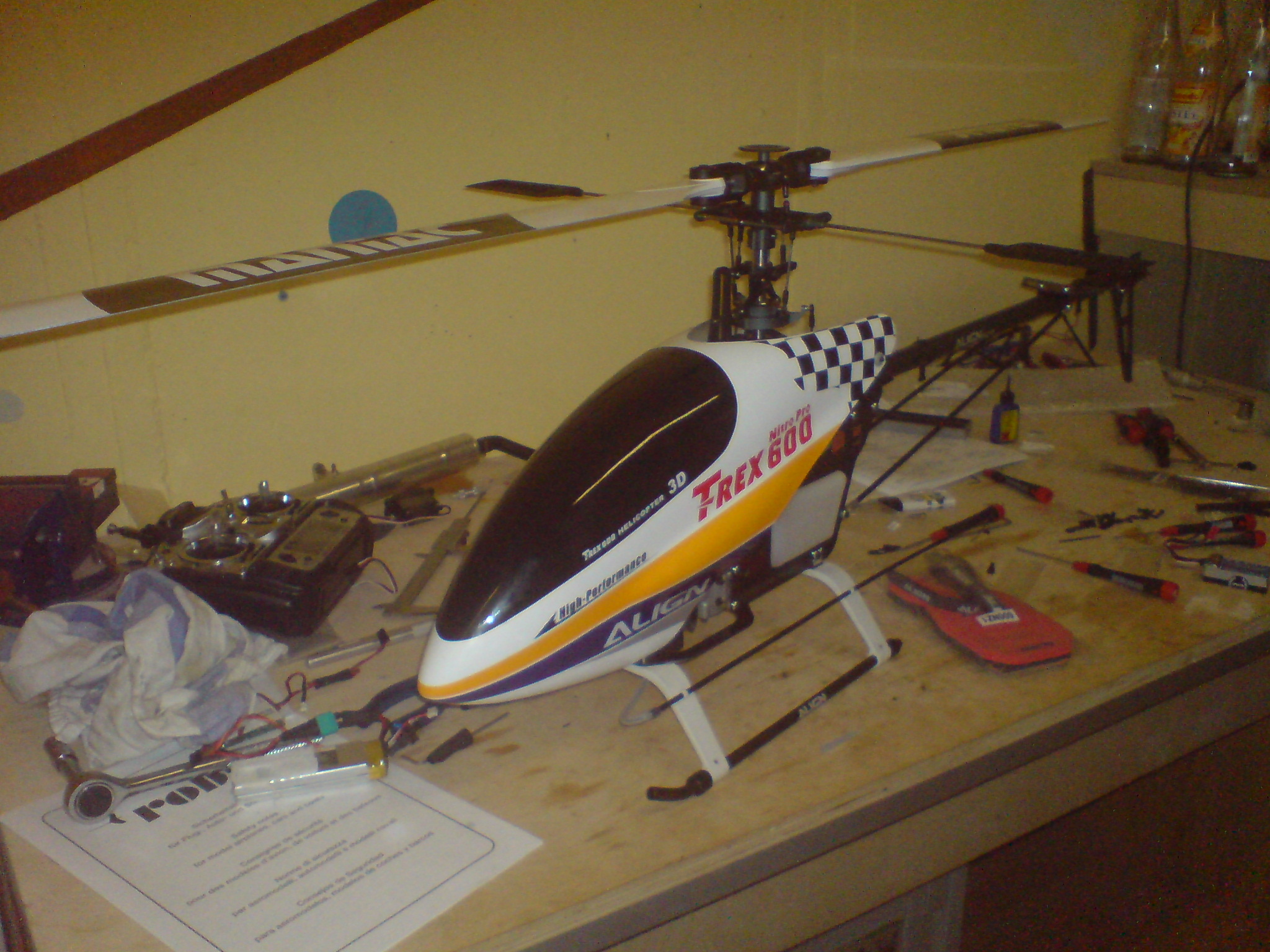

Hallo an alle!
Heute war es so weit. hab meinen 600N Pro das erste mal geflogen! Da ich den OS Hyper von meinem Raptor behalten hab, ging es nach ein bisschen einschweben und einstellen gleich richtig los :-)
Mein Setup:
OS Hyper + Hatori 522
3x Thundertiger DS1015
GY611
Maniac 603
Helitron Lipo-Empfängerstromversorgung
15% Nitro
Ich hatte ja zuvor nen Raptor 50 und war eigentlich immer begeistern davon!
Aber als ich dann heute mit dem 600N flog war das einfach nur GENIAL!
Der Heli fliegt enorm sauber und präzise! Ein bleibt schön in der Spur und hat gute schwebeeigenschaften!
Fliegt sich echt spitze! Ist auch sehr bissig auf Pitch!
An der Wendigkeit muss ich noch etwas feilen, da muss ich noch schärfere Paddel ausprobieren und ne längere Paddelstange!
Beim Bau gabs eigentlich keine Probleme bis auf den Starterfreilauf der sich etwas schwer drehen lässt.
Mit dem Drucklagerheck hatte ich bis jetzt noch keine Probleme!
Kann den Heli also jeden empfehlen!
Morgen gehts dann an die Feinabstimmung.
Beste Grüße
Fabian
P.S.: Die Fotos hab ich mitm Handy gemacht, also nicht zu viel erwarten ;-)

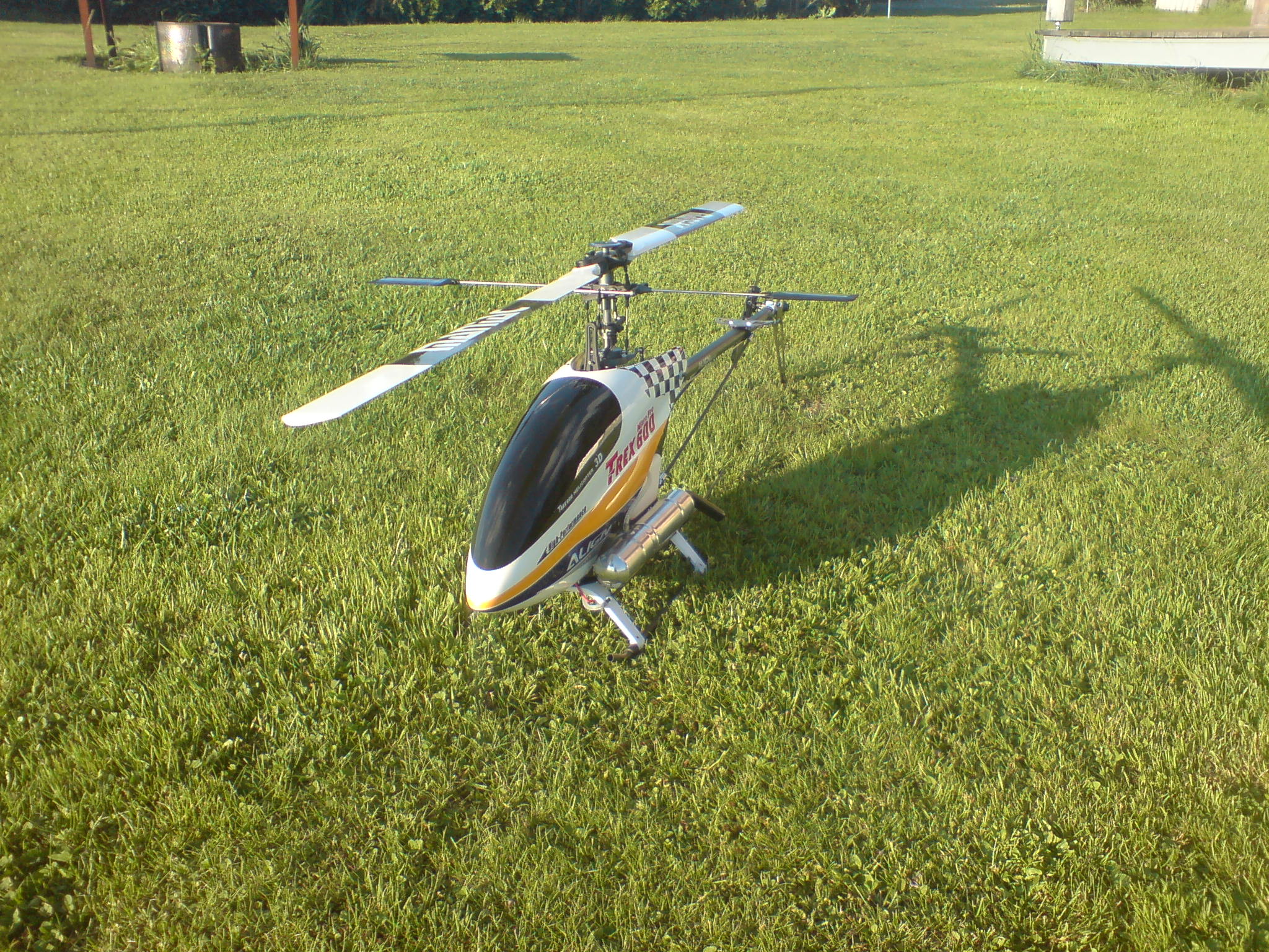

Hi Fabian,
ich würde ab deiner Stelle die Antenne auf die andere Seite machen, damit sie nicht vom Dämpfer abgeschirmt wird.
Einfach zwei Löcher nebeneinander ins Landegestell bohren und mit Kabelbinder festmachen ;)
Chris
Nim dir das zu Herzen.. mir ist meiner abgeschmiert wegen Empfangsproblemen. Hatte nen Hold exakt in der Position, dass der Dämpfer das Kabel geschirmt hatte.
Ich werde meine Verkabelung demendsprechend anpassen. (Eine Freihängende Konstruktion Richtung Höhenleitwerk)

Das ist ja mal wirklich lustig! Ich war ja heute fliegen und da bin ich sehr schnell weiter weg geflogen, als ich dann in eine steile rechtskurve flog, hatte ich einen MEGA ZUCKER! Der Heli machte nen absacker mit voll negativ Pitch, ca 2m. Das war ein Funkaussetzer und jetzt wo ich das lese weiß ich auch warum! Genau da war zwischen Antenne und mir der Dämpfer! :shock:
Ich hab auch schon in anderen Foren gelsen, dass Leute damit Probleme hatten, wenn die Antenne unter dem Dämpfer langläuft.
Entweder es müssen ganz bestimmte Faktoren vorhanden sein oder es wird nicht bemerkt, denn die Mehrheit fliegt ja mit der Originalverlegung.
Bei mir war es so, dass sobald sich der Heli ein Stück wieder gedreht hatte (Wärend des Holds) so dass die Antenne seitlich wieder eingefangen wurde, er sofort auf meine Steuerbefehle reagierte .. Nur leider zu spät :-( Hatte nur noch gereicht, dass er nicht senkrecht einschlägt sondern voll aufs LG geklatscht ist.. Trotzdem 150 Eus Schaden.

SPAWN hat geschrieben:Eine Freihängende Konstruktion Richtung Höhenleitwerk
Ich hab die Antenne jetzt auch nach hinten zum Heck verlegt, genau so wie es auch Markus Fiehn bei seinen Rexen hat: Click Hier
