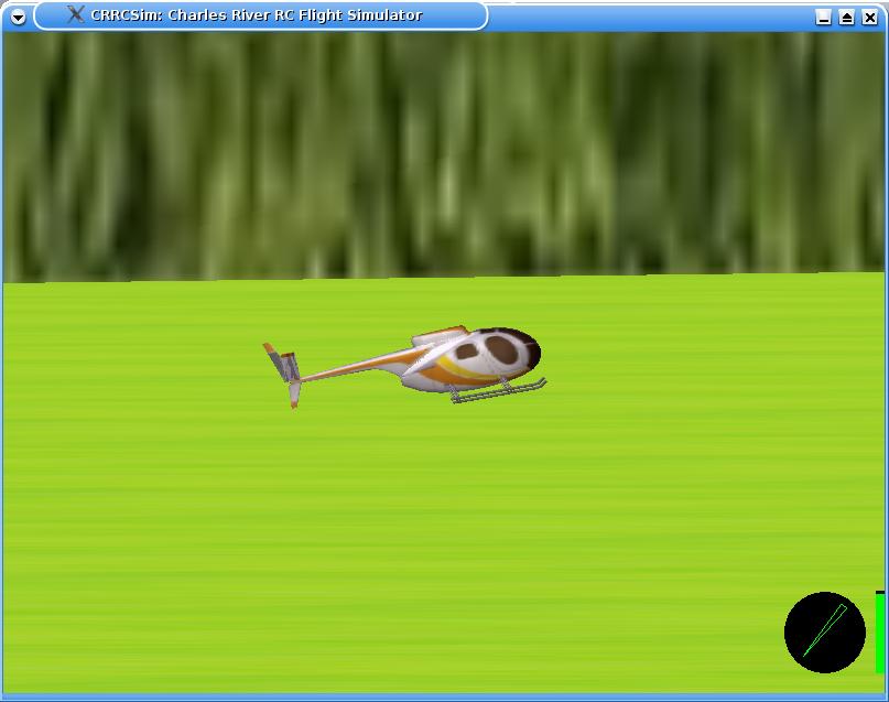

crrcsim ist ein Opensource-Simulator, bei dem allerdings noch die Helis fehlen. Nachdem hier nichts anderes läuft, und der CRRC-Sim beim Hangsegeln z.B. echt super ist, möchte ich nun Helis hinzufügen.
ac ist ein Fileformat für 3D-Objekte. Ich bin Software-Entwickler, aber kein Designer, also such ich jemand, der vielleicht schon ein Modell des T-Rex gemacht hat, was man kopieren darf.
Im Moment hab ich nur nen Hughes 500, bei dem ich noch Probleme mit dem Laden der Texturen hab...

Hab jetzt 2.43 und 2.44 probiert. Beiden fehlt der ac3d Import. Keinen Plan wieso. 2.43 läuft halbwegs, bei 2.44 sind alle Menüs zerschossen.
Dann hab ich ac3d probiert, aber das verlangt nach einer alten stdc++ Lib, die hier nicht vorhanden ist.
Den ersten Fehler in dem Hughes 500 Model hab ich auch schon gefunden. Es muss wohl um 90 Grad um die z-Achse gedreht werden. Jetzt muss ich nur noch ein Programm finden, mit dem ich das machen kann...

Gestern Nacht um 1 lief dann auf der ac3d im/export bei Blender, allerdings scheint der Export etwas Müll zu produzieren. Jedenfalls zeigte CRRC nur einen grauen Block an.
Also wieder versucht ac3d zum Laufen zu bringen und 'emerge lib-compat' hat es dann gebracht.
Die Hughes 500 ist inzwischen gedreht und steht mit der Nase korrekt auf dem Flugfeld.
Nur die Texturen werden nicht korrekt aufgetragen. Evtl. kann CRRC meine mit Gimp-2.2 gespeicherten .rgb Files nicht korrekt lesen. Ich werd sie mal gegen die Texturen eines original-Modell austauschen, um zu sehen, ob sie dann angezeigt werden...

Danke für den Tipp! Anscheinend muss die Textur quadratisch sein mit einer 2er-Potenz als Seitenlänge. Bei 512x512 Pixel wird sie angezeigt, passt aber nicht mehr auf den Heli. Muss ich im AC3d mal rumspielen, um die Textur wieder sauber auf den Heli zu bekommen...DH-Rooky hat geschrieben:kleiner Tipp:

Habs hinbekommen. CRRC skaliert die Grafik auf die Rumpfgrösse, also musste ich die Textur böse verzerren...
Jetzt geht es an die eigentliche Simulation...
