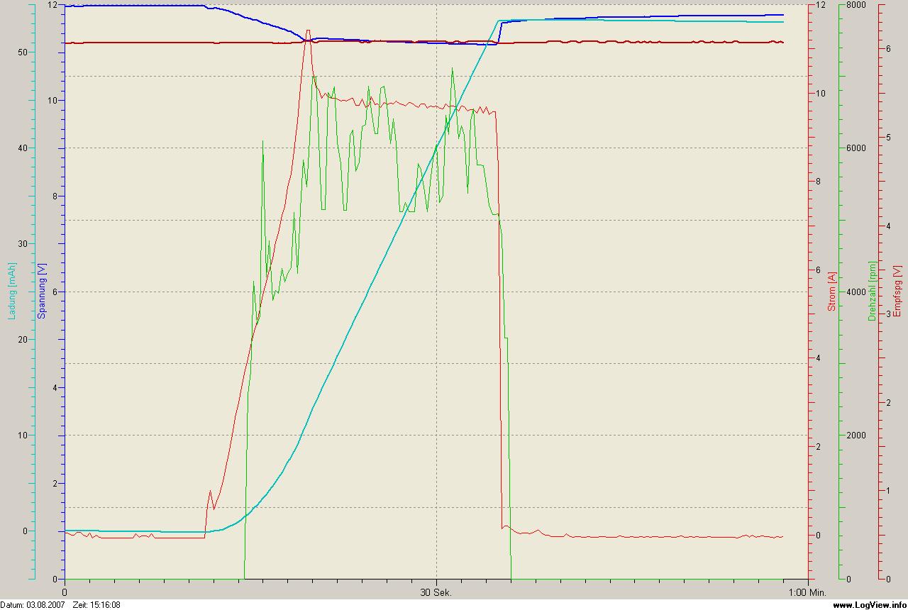

Ich hab das mit der Taschenlampe mal getestet aber irgendwie stimmt da was net... oder mein Rotor hat wirklich 7111 RPM :)

Hast du die Blattanzahl eingestellt ?? Ich kenne den Unilog zwar nicht, aber ich nehme an, man muss ihm erzählen wieviel Blätter er denn messen soll.
Was für eine Taschenlampe hast du genommen ?? Bei LED Taschenlampen kann er auch verrückt spielen.

Beitrag von Daniel L. »
Also Blattanzahl steht auf 2 und war ne ganz normale Taschenlampe mit ner normalen Glühlämpchen... aber es kann sein das er die paddel auch mit misst... weil die auch durch den kreis laufen ^^ dann wären es ja 4 Blätter....
oder ich hab die Frequenz der Taschenlampe gemessen....
achja und meine Blätter sind die schwarz/weisen Holzblätter vom Align
mic1209
Beiträge: 8469
Wohnort: Cuxland
Beitrag von mic1209 »
Demnach kann es nur an den Paddeln liegen, bei ner normalen Taschenlampe gibt es keine Frequenz die messbar ist.
