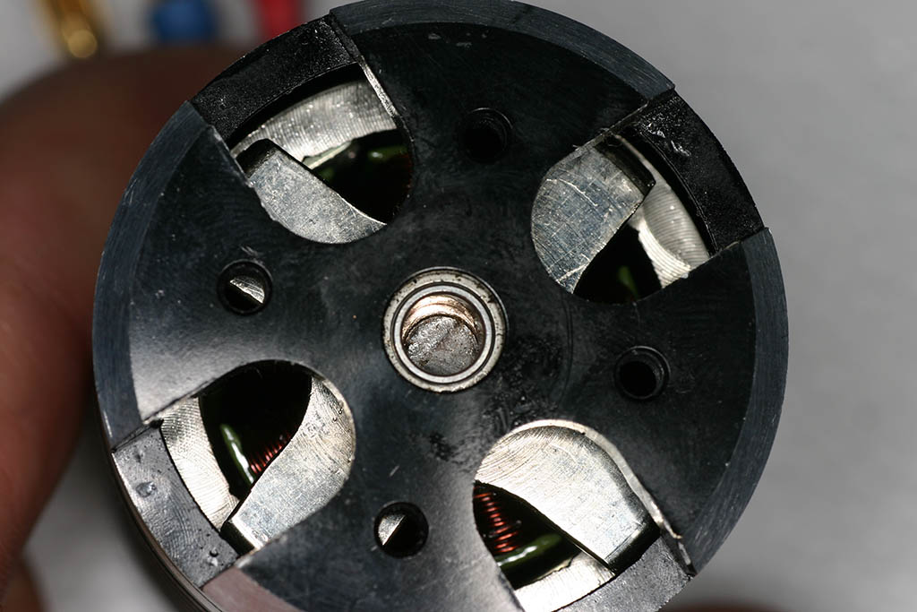

das mit der Abstützung finde ich überhaupt keine gute Idee, denn da ist eine Sollbruchstelle schon vorprogramiert. Und Messing bringt sowieso nichts da das Material weich ist. Da müßte man schon die komlette Welle dicker machen.Cyber hat geschrieben:Ich habe auch den XL. Ist schön leise. Für die Abstützung habe ich eine
Messinghülse genommen und zurechtgefeilt.
Brechen würde die Welle wenn schon da, wie bei mir!
- Motor2.jpg (118.28 KiB) 1370 mal betrachtet

Schaut nach klassisch Murks aus.
Die Messinghülse soll ja auch nicht die Welle vor bruch schützen, sondern das Ritzel zum Lager hin abstützen, damit es nicht zum Motor wegrutscht. Durch eine schrägverzahnung wirken ja ganz ordentliche Kräfte in Axialrichtung..
