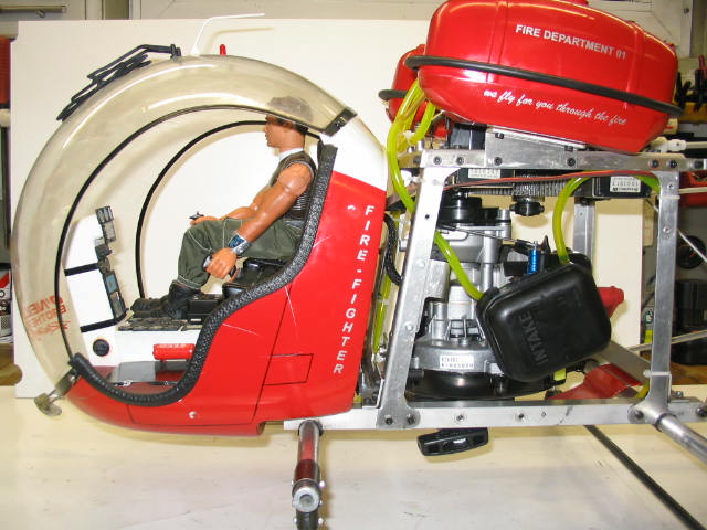

Hallo Christian! Leider bekomme ich mein 47er erst (hoffentlich) diese Woche vom Lackierer zurück! Kamm dir zum Motor deshalb leider überhaupt nichts sagen! Hab aber auch schon Panik vor dem Teil (Motor!!!), denn ich habe mit Brodnak bzgl. einer Auspuffanlage telefoniert und wollte so den Namen des Motorherstellers erfragen. Die bescheidene Antwort von Brodnak war: "tja das ist ein japanischer Motor!" Ich dachte ich kriech durchs Telefon!!! So einen Scheiß vom Generalimporteur zu hören, ließ mich das Fürchten empfinden!!! Auch nach Rücksprache mit Zimmermann (Auspuffanlagen) bekam ich nach Bekanntgabe von Fenster- und Lochmaß leider nur eine Absage!!! Toll! Ein Bausatz um 1800,- von der renomierten Firma Hirobo und scheinbar nur scheiße!!!
Bei mir fehlten im Bausatz auch jede Menge Schrauben, Lager und Holzteile von der Kanzel!!! Ich bin wirklich angefressen!!!
Wenn das Teil nicht vom ersten Zug an läuft, biete ich sie sofort zu Kauf an! Baue sowieso schon an einer EC 145 Turbine von Vario. Bei der passt ( bis jetzt) einfach alles einfach nur genial!!!
So, mehr (negatives) kann ich dir leider nicht mitteilen!
Hallo Christian - hier nochmals (auch) Christian!
Bin mit meiner Bell 47G 2 nun insgesamt 8 Flüge geflogen und hatte nicht wirklich Probleme mit dem Motor! Erstaunlicherweise!!!
Lief von Anfang an relativ rund und das obwohl ich gerade mal 2 Liter Benzin (100 Oktan) durch habe.
Nur ich flog das Teil von Beginn an 50:1 und nicht 40:1 wie du es geschrieben hast.
Ich bekam einmal Probleme, weil sich der original mitgelieferte Benzinschlauch von den Röhrchen gelöst hatte und somit falsche Luft angesaugt wurde! Das Problem löste ich mit jeweils zwei Kabelbinder pro Röhrchen und Seite. Lief wieder rund!
Leider versenkte ich aber meine Bell vor 3 Tagen und das nach einem wirklich TRAUMHAFTEN Flug!
Ich hatte sie bereits am Boden (vermutet) als ich wohl zuviel Negativ Pitch nachdrückte und meine sauteuren SAB S-Schlag Blätter ins Heck einschlugen! Waren wohl doch noch 5 Zentimeter Luft unterm Landesgestell!!!!
Der Schaden ist immens! Heckrotor zerstört, Gittermast zerstört, SAB Blätter zerstört, Heckanlenkung zerstört und die Querträger des Landegestells sind auch drei Zentimeter nach unten durchgebogen!
Ich war echt mehr als angefressen, denn für mich war die Mühle schon am Boden als es plötzlich krachte und mir die Teile um die Ohren flogen!
Ich mach jetzt mal eine Zwangspause, denn selbst wenn ich die Teile diese Woche noch bekomme, sie müssen ja noch zum Lackierer! Wohl besser so!
Aber so sauer ich mit dem Teil während des Zusammenbaus war, ich kann nur sagen, ein Traum beim Fliegen, egal ob im Sturm oder natürlich noch viel schöner bei Windstille!
Aber ich würde den Motor noch nicht schmeißen! Bei mir läuft er wirklich gut! Und er "schreit" auch nicht, wie ich es in einem anderen Beitrag gelesen habe!
Dumme Frage, hast du den Joke Hebel miteingebaut oder weggelassen??? Meiner würde ohne ihn nämlich nicht anspringen!
Grüsse aus NÖ
Christian

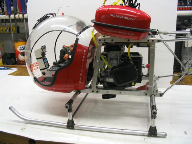

Hallo christian von christian(meggi- nickname, damit wir nichts verwechseln)
Dein landecrash tut mir leid, aber so was ähnliches hab ich auch schon erlebt mit der bell ganz am anfang meiner ersten flugversuche
als anfänger hab ich das teil kurz abgehoben- dann bin ich selbst von meinem mut überrascht worden und hab sie aus ca. 15cm ziemlich unsanft wieder auf die kufen gestellt- schaden: blätter, heckrotor, und anlenkung aber gottseidank kein einschlag im heck selbst
dann hab ich 8wochen- in worten acht
wochen auf die teile gewartet....
inzwischen hab ich das fliegen mit einem raptor erlernt( das kostet einfach ein bisschen weniger als mit einem dickschiff wie der bell47). dann wollte ich es aber doch wissen wie das teil fliegt und hab sie wieder aktiviert- viel angst
aber erstaunlich leicht zu fliegen wie du ja auch schon festgestellt hast- in der luft ist das teil ein hammer aber das vertrauen in den motor hab ich nicht, weil wenn du schon mit der pitch ziemlich am limit bist, kannst du das teil in schwierigen situationen kaum noch abfangen( wenn dann auch noch der motor leicht in die knie geht- na gute nacht- das gibt einen dicken grossen krater im flugfeld
den joke hab ich eingebaut wie es orginal vorgesehen ist( ziemliche fummelei bis du den ein oder ausschaltest). das startverhalten im kalten zustand geht ohne joke nicht, aber sobald der motor einen spuker getan hat, läuft er bei mir gleich ohne joke-
aber das ist jetzt eh schon geschichte weil ich hab mir schon einen zenoah g260rc über ebay bei oneilbrothers in amerika geordert( viel billiger als bei uns in europa ( 150 euro plus versand)... nun warte ich auf das teil und werde sicher bald berichten wie es mir mit dem neuen motor so ergeht- hoffe dass du deine teile bald bekommst und der einbruch in deiner geldtasche nicht zu gross ist
bis bald
christian(meggi)

- IMG_0021.JPG (70.43 KiB) 3757 mal betrachtet
- IMG_0026.JPG (66.43 KiB) 3748 mal betrachtet
- Motor ist nach hinten und nicht seitlich mit dem zylinder verbaut- leichte kerzenkontrolle und auch austausch

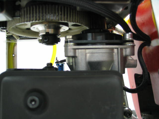

- IMG_0023.JPG (57.55 KiB) 3748 mal betrachtet
- hier sieht man das halteblech das den motor unten fixiert( hab eine 2mm gummischicht zwischen rahmen und motorhalterung gegeben
- IMG_0034.JPG (66.76 KiB) 3748 mal betrachtet
- hier sieht man die distanzierung der kupplungsglocke( jeweils zwei beilagscheiben mit 2mm) um die kupplung genau in der höhe einzupassen.
- IMG_0037.JPG (39 KiB) 3748 mal betrachtet
- hier wartet noch eine lösung mit krümmer und anschliessendem dämpfer quer zur flugrichtung (Vario? oder hat einer ne andere idee)
- IMG_0038.JPG (43.43 KiB) 3745 mal betrachtet
- IMG_0039.JPG (55.34 KiB) 3761 mal betrachtet

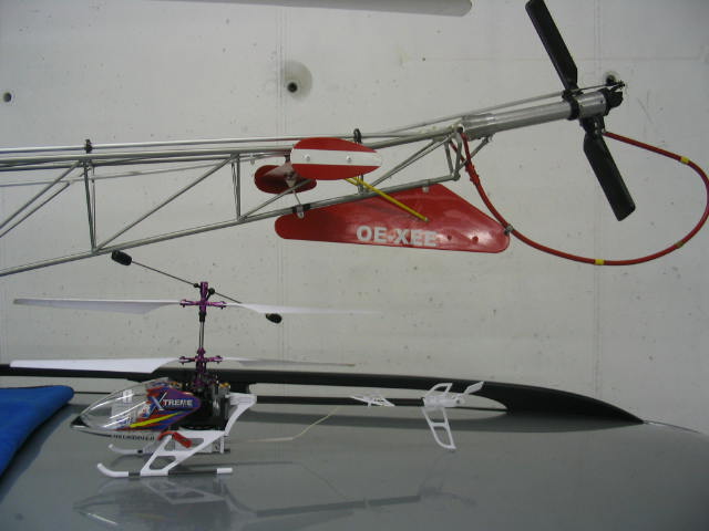

- ich flieg auch die ganz kleinen und hier ist der grössenvergleich-heckrotordurchmesser ist gleich wie hauptrotor bei lama v3 mit extremetuning............
- IMG_0046.JPG (38.75 KiB) 3747 mal betrachtet
- und hier noch von links. bell47g, raptor 50 titan, lama v3 extreme
