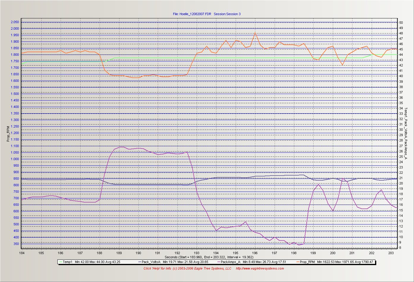

ich habe meinen Hurricane 550 mit Original ESC (angeblich mit Regler) nach der eher dürftigen Anleitung auf Heli-Mode mit Governor (Regler) programmiert.
Im Anhang mal ein Log-Bild eines senkrechten Steigfluges. Die SLS-Akkus brechen ein um 2V und dementsprechend geht auch die Drehzahl um 200upm runter (ca. 1000upm/V Motor, Getriebe ca. 1:10).
An sich müsste doch jetzt ein Regler nachregeln, ich meine die Steigflüge waren nicht lang, aber in 4 Sekunden muss doch *irgendeine* Reaktion kommen?
Ich weis das ich den Regler mit (in diesem Graph) 90% nicht mehr viel Spielraum gebe aber ich sehe so garkeine Reaktion... Und bei 85% siehts auch nicht anders aus.
Also, ist das nun ein Governor/Regler oder nicht?

das sieht nicht nach regler aus.
im peak darf die drehzahl etwas runter gehen, aber danach muss sie sofort wieder konstant da sein.
bei dir schwankt die drehzahl ja permanent. auch ohne belastung.
und auch die 26A sind doch gar nix.
die drehzahlkurve sollte kerzengerade sein.

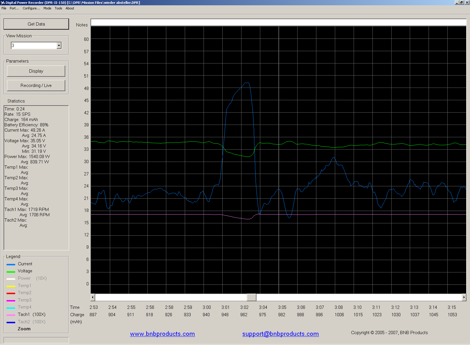

3D: kannst Du mal einen Zoom auf einen längeren (>2s) Steigflug machen? Man erkennt so eher nix.

Ist etwas schwierig abzulesen, aber viel weniger kommt mir da der Drehzahleinbruch auch nicht vor... Zumal der konstante Bereich etwas zu kurz ist (siehe Strom, ich habe Vollpitch gegeben solange ich ohne Spur in der Hose schaffte)
Auch ist die x-Achse etwas merkwürdig? 3:01 3:02 3:04 etc... Und das die auslassung genau im interesanten Bereich ist.
ja der einbruch ist ähnlich stark wie bei dir, aber darum geht es nicht wirklich.
kuk dir die drehzahlkurve vor dem peak und nach dem peak an.
fällt dir da was auf?
konstanter bereich zu kurz?
x-achse merkwürdig?
was für auslassung?
verstehe nur bahnhof
willst du noch mehr zoom?
keine ahnung was du damit meinst.Zumal der konstante Bereich etwas zu kurz ist (siehe Strom, ich habe Vollpitch gegeben solange ich ohne Spur in der Hose schaffte)
x-achse merkwürdig?
was für auslassung?
TDR
Hä? Es interessiert doch der Bereich *während* des Peaks.... beim anschließenden Abstieg war meine Drehzahl auch wieder Konstant...
Ich meine (zähl mal nach 1, 2, viele...) das die Zeit 3:03 FEHLT...
C.
C.

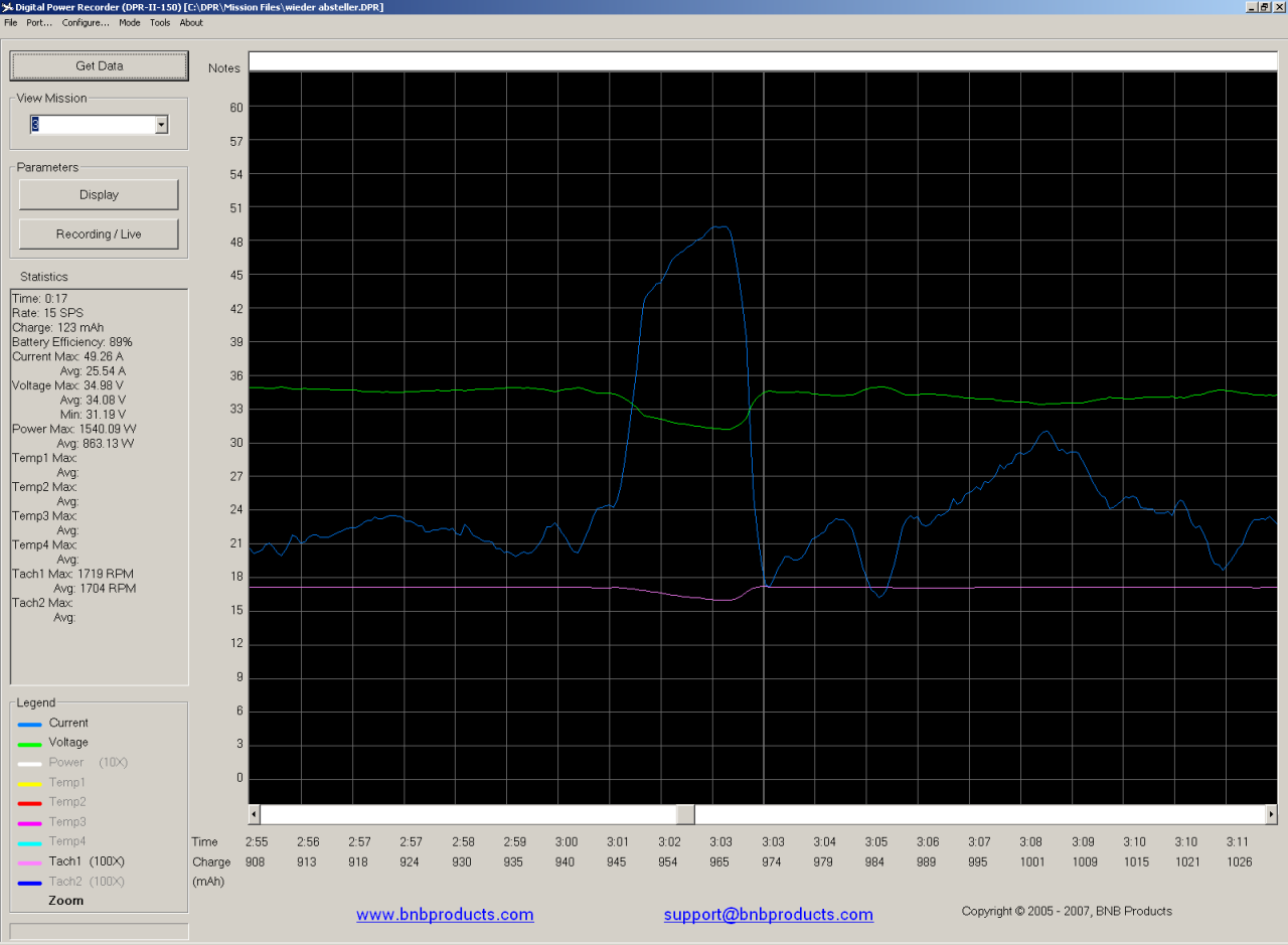

irgendwie haben wir ganz andere sichtweisen.
der peak ist deswegen uninteressant, weil die drehzahl im peak eigentlich immer einbricht.
wie stark es einbricht kann uns doch egal sein.
du willst ja wissen, ob dein regler im regler modus läuft oder nicht.
und weil für mich deine orangene kurve nicht wirklich konstant aussieht, denke ich dein regler regelt nicht.
wo denn?beim anschließenden Abstieg war meine Drehzahl auch wieder Konstant...
ich seh da nix.
selbst bei 3-10A belastung hast du drehzahländerungen.
die fehlt nicht, die ist nur nicht eingezeichnet.die Zeit 3:03 FEHLT...
das diagramm ist fortlaufend, da ist nix ausgeschnitten.
es kommt nur drauf an, wie stark der zoom ist.
hier hast du z.B 2x minute 3:03

es wird kein zeitraum ausgelassen.
ich kann dir wenn du willst noch mehr ranzoomen, dann kannst du dir die minute 3:03 ganz genau anschauen.
so weit bist du noch nicht.
du willst ja erstmal rausfinden ob der regler im regler modus arbeitet.
wenn du ihn endlich im reglermodus hast, dann kannst du auf eine konstante drehzahl optimieren. (ritzel, gaswert, drehzahl)
der DRP interpoliert nix.
ich messe mit magnet direkt an der welle und das ist sehr genau.
50upm ist sehr viel.
2-3upm sind im bereich der toleranz.
aber wo bitte ist deine drehzahlkurve konstant?
ja normal, das ist aber schon "feintuning"Blödsinn. Sorry. Aber darum geht es doch. Wenn ich ne Figur mit viel Pitch fliege soll die Drehzahl bitte konstant bleiben
am motoranschlus sist wirklich nicht gut.Da ich direkt am Motoranschluss messe ist die Drehzahl nicht so genau wie mit Magnet oder optisch, aber ich bin sicher an der Kurve vom DPR wurde auch ruminterpoliert von der Software
