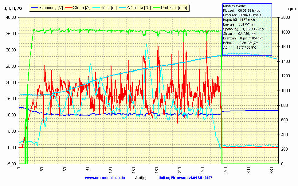

Moin Alex,
habe unserem Fluglehrer bim Kunstflug mit Dem LI (Twist 37 / Jazz 40-6-18 / 3S Lipo) zugesehen. Faszinierendes Rotorblattknattern bei Rückenflug, Rollen, Turns, Looping, Überschlag, Pirouflip usw. . Ein massiver Einbruch der Drehzahl war nicht hörbar und die Vorführung beeindruckend.
Ich habe nun mal bei mir mit dem Unilog gemessen. Bei Vollpitch 11 Grad und gleichzeitigen Pirouetten mit max. Drehrate sinkt die Drehzahl kurzfristig um ca. 100 Umdrehungen ab.
Weiteren Kunstflug kann ich noch nicht messen. Hehe.
Messwerte siehe Diagramm. Die Drehzahleinrbüche sind Mehrfachpirouetten mit max. Drehrate und Vollpitch. Gemessen in den letzten Minuten des Fluges mit Litronics Lipo.
Gruß Diver
Gruß Diver
- UniLog Diagramm 8) U, I, H, A2 - rpm vom 04.09.2007.gif (45.91 KiB) 844 mal betrachtet
