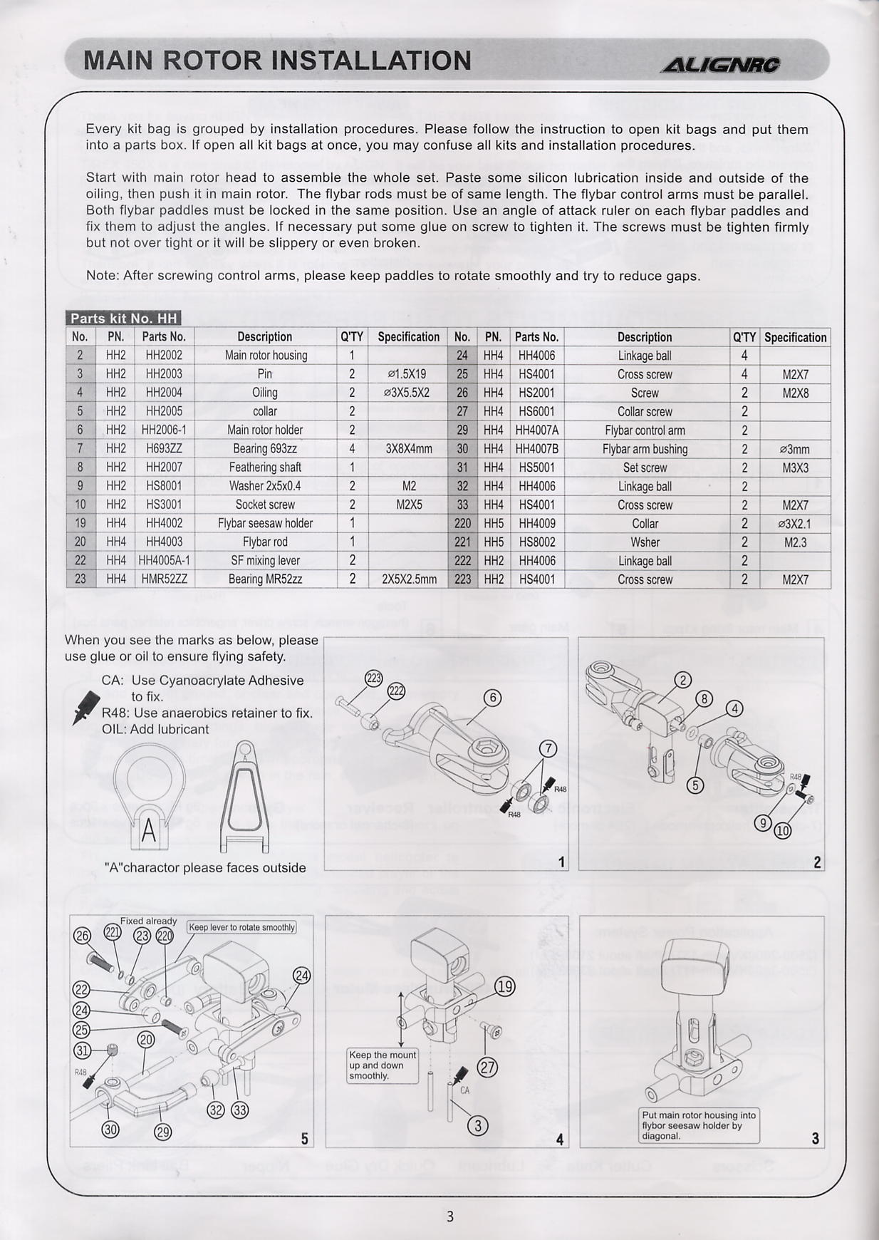

Leider war der Crash gestern doch nicht ganz so harmlos, wie ich gedacht habe.
Blattlagerwelle war derbe verbogen, da ging nichts mehr.
Also stückweise einen Blaatthalter abgedremelt, um die Welle zu trennen.
Das ging auch ganz gut, aber nu brauche ich nen halben Kopf neu.
Im Prinzip die 4 Kugellager, die Inbusschrauben, die die Blathalter halten, und die kleinen Plastiknupsis, die vor den O-Ringen sitzen.
Hat jemand nen Link zur Bauanleitung, oder kann mir sagen, welche Teilenummern das sind?

Agrumi
Beiträge: 7861
Beitrag von Agrumi »
hi michael,
hilft das? :roll:

Agrumi hat geschrieben:hi michael,
hilft das? :roll:
Auf jeden Fall.
Ich warte mal ab, was in dem Paket drin ist, das quicke verlinkt hat, aber auf dem Blatt von Dir stehen ja alle Teile einzeln drauf.
