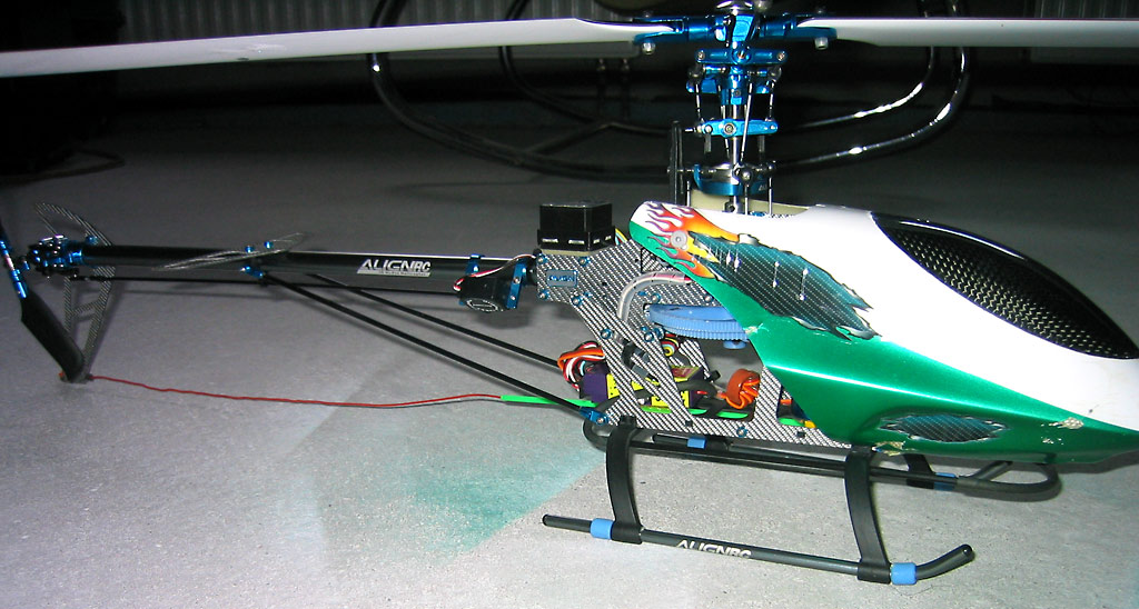

Hi Stephan,
ich würde das Zucken für eine Störung halten, hier gleich den Regler zu wechseln wird das Problem nicht beheben.
Die Empfangssituation ist in 450er Helis immer etwas kompliziert.
Carbonblätter haben zusätzlich die unangenehme Eigenschaft, abschirmend zu wirken.
Ich habe lange mit Antennenverlegung, unterschiedlichen Reglern und Empfängern experimentiert und habe im Moment einen für mich und meine aktuellen Flugkünste passenden Kompromiss gefunden.
Empfänger ist momentan ein Schulze Alpha835w, hier will ich aber noch mal einen Simprop Scan7 probieren.
Anbei noch zwei Bilder, die sagen mehr als Worte
Ich hatte vorher ab und zu in Turns Zuckungen, da haben meine Blattschmids die Antenne abgeschattet, jetzt geht die Antenne an die Heckflosse und diese Zucker sind weg.
Bis denne...
Gruß Oli
Bis denne...
Gruß Oli

Moin zusammen,
so, nach dem Umbau der Komonenten habe ich zusätzlich noch eine Alu Nickwippe und den Alu Paddelkäfig verbaut um das doch sehr große Spiel zu eliminieren. Die Originalen Heckblätter habe ich ducrh die vom Mini Titan ausgetauscht.
Den Regler habe ich auf Steller Modus Programmiert und das ganze heute eingeflogen, Drehzahl liegt bei 2100 U/min. Was soll ich sagen der Rex fliegt super ruhig und stabil, Motor und Regler bleiben Handwarm
