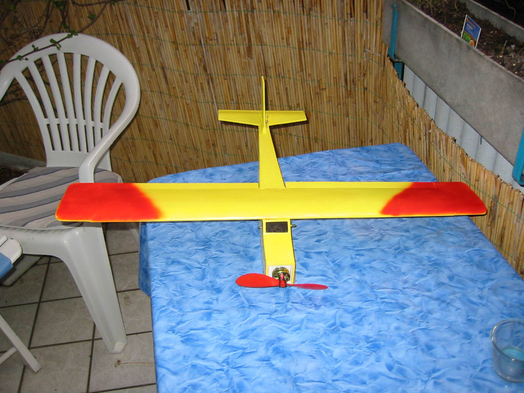

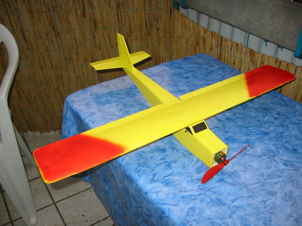

nach einigem rumexperimentieren mit Depron ist mein erster Flieger endlich fertig. Beim Lackieren hätt ich mir etwas mehr Mühe geben können, aber für den ersten Versuch bin ich eigentlich zufrieden.

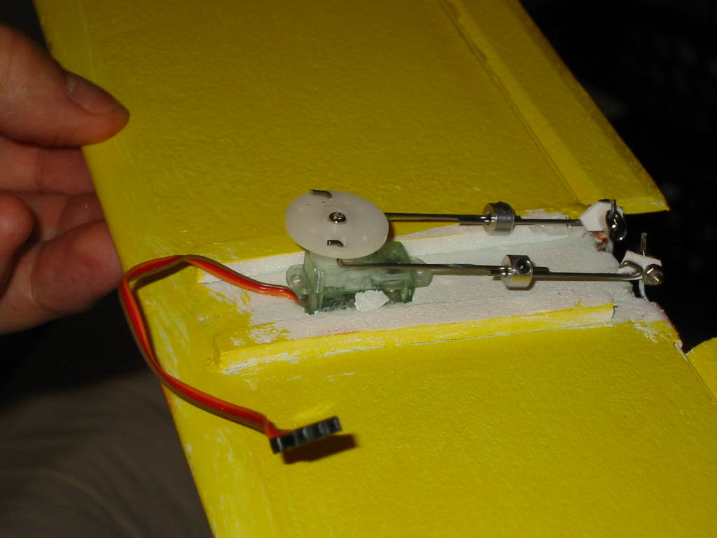

Ist im Grossen und Ganzen ein Nachbau der Easy Piper von Jomari mit ein paar Modifikationen. Bei mir hat die Fläche keine V-Form und zusätzlich habe ich Querruder mit Torsionsanlenkung eingebaut. Der Rumpf ist etwas dicker, die originalen Maße sind zu klein für den Motor. Spannweite ist so um die 75cm, Flächentiefe 11.5 cm mit einem Gewicht von 223 g (da sind ca 10g Trimmblei mit drin, aber wollte beim Erstflug auf der sicheren Seite sein).
Angetrieben wird das Ganze von einem Roxxy 2815 + Bl Control 818 mit nem 2S 800mAh LiPo.
Der Erstflug steht noch aus, bin mal gespannt! Nur leider sieht das Wetter momentan nicht so gut dafür aus...
Grüsse,
Victor

Sieht doch Klasse aus erinnert mich ein wenig an den Gnupf-X der als Bauplan in dermodell flieger 08/09 2007 war. Filmchen vom Erstflug nicht vergessen
daumenganzfestdrück für Erstflug.

Glückwunsch, sieht echt schick aus!
Hatte die Gleiche in Originalgröße gebaut (von Jomari) und muss ehrlich sagen, ich war mit den fliegerischen Eigenschaften total unzufrieden. Abkippen über die Fläche usw....
Aber nach deiner Anpassung der Größe wird das Teil wohl hervorragend gehen
Ich drück dir die Daumen für deinen Erstflug. Viel Erfolg!

In dem Flieger hier hab ich alles komplett neu gemacht. Querruder und komplette Ruderanlenkung sind jetzt deutlich besser und mit weniger Spiel als beim Vorgänger. Ich hoffe ich habe aus meinen Fehlern gelernt, man wird sehen!

zuerst einmal: Er fliegt! wenn auch nicht auf den ersten Versuch...
War am Sa draussen zum Testen, aber die ersten Versuche waren eher ernüchternd. Nach paar Metern sofort in Boden. Nach dem 2. Crash habe ich festgestell, dass sich beim Motor 2 Schrauben gelöst hatten und der Motorspant auch nicht wirklich fest war... (Ob das von dem Crash kommt oder vorher auch schon war weiss ich nicht)
Am So gings dann nochmal auf die Wiese, Motor neu eingebaut und diesmal mit grösserem Propeller. Diesmal gings dann ohne Probleme! Nur leider war der Kameraakku leer
Fluggeschwindigkeit ist höher als ich erwartet hatte und recht Windempfindlich (kein Wunder bei dem Gewicht). In der Aufmachung sicherlich nicht Anfängertauglich, da hat sich der Simulator bezahlt gemacht!
