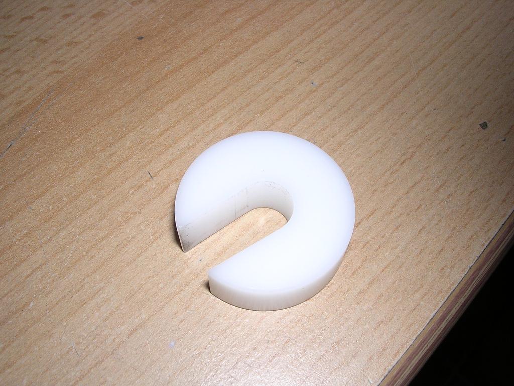

hy
zum rotorkopf einstellen brauch ich nur 2 sachen.
erstens die taumelscheibenlehre(weißes teil)damit die ts auch schön gerade läuft.
zweitens die pitchlehre mit den libellen.
wen du alles richtig eingestellt hast braucht man sich eigentlich auch nicht mehr um den spurlauf zu kümmern(trotzdem mal ein auge draufhalten.

achte bei der pitchlehre drauf das sie ne nadel hat(hersteller egal).320iE30 hat geschrieben:Schiebelehre habe ich schon. Von welchem Hersteller ist deine Pitcheinstelllehre - oder passt die nur beim 450 Rex. Wofür brauche ich ein Thermometer? Wie wichtig ist der Drehzahlmesser beim Einstellen?
die lehre ist auch für größere helis
drehzahlmesser auf jedenfall besorgenKostet ja nicht die welt).
nach gehör kann man schon mal mächtig daneben liegen(eigene erfahrung
beim e-heli braucht man keins,selbst beim v-heli ist dies nicht unbedingt erforderlich(fingermethode find ich da ein bißchen besser).
also320iE30 hat geschrieben:Hallo Ralli!
Wie genau funkt die Taumelscheibenlehre? Wo sind die Teile erhältlich?
mfg laurenz
die gestänge nach anleitung ablängen.
dann alles mit servos montieren.
taumelscheibe hochfahren und die lehre drunter legen.
dann taumelscheibe runter bis sie fast auf der lehre aufliegt .
jetz sieht man wie die taumelscheibe ev. vorne höher ist wie hinten und dann werden die gestänge so nachgestellt das die taumelscheibe absolut waagerecht auf der lehre aufsitzt.
geht bei mir so gut das ich nicht mal mehr den hubi trimmen muß.
die lehre habe ich mal beim jan henseleit bestellt.
