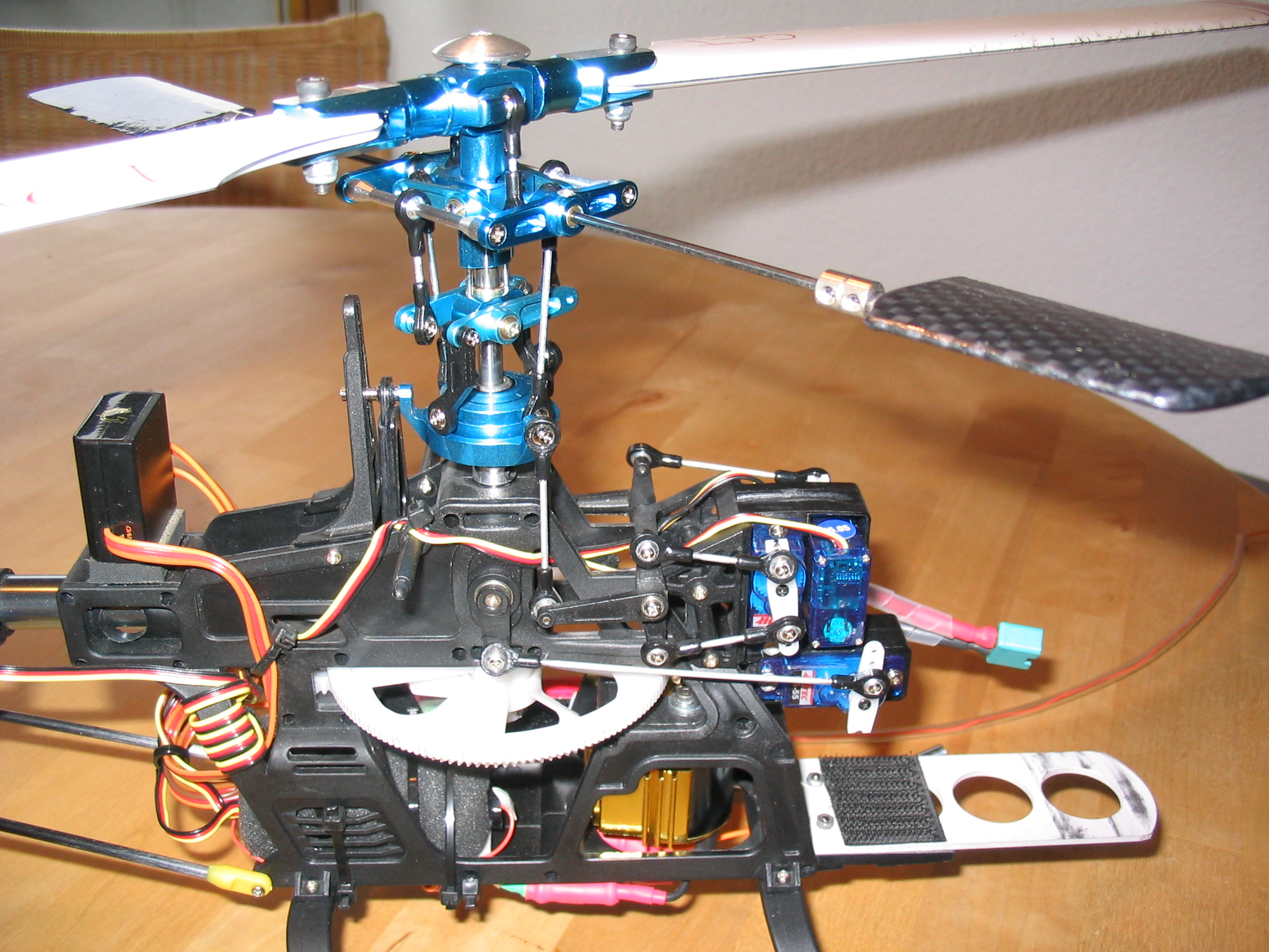

Hallo.
Also, ich hab mir meine Akkuauflage selbst gebastelt. Ein Alublech zugeschnitten und verschliffen. Noch ein paar Löcher gebohrt um etwas Gewicht zu sparen. Anschließend mit zwei Schrauben am Chassis befestigt.
Der Akku selbst ist dann mit Klettband und noch drei weiteren Gummibändern auf der Akkuauflage befestigt. Hält einwandfrei.
