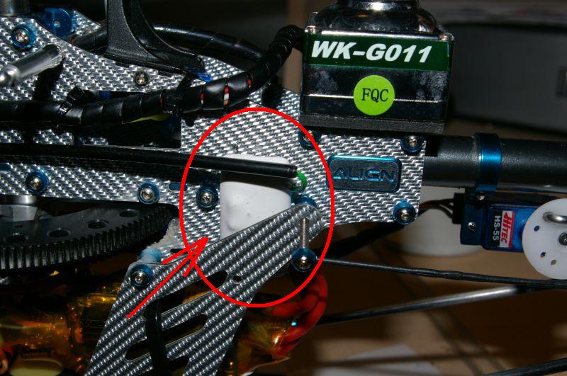

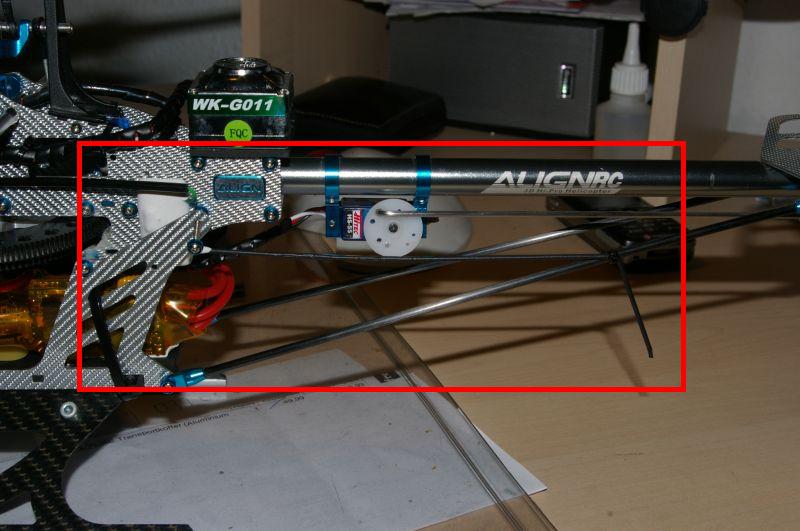

helimike_67 hat geschrieben:Hallo,
ich bin gerade dabei meinen Titan für den Erstflug fit zumachen.
Was mach ich den mit dem elend langen Kabel vom Empfänger.
Hat jemand einen guten Tipp?
Vielleicht ein paar Aussage kräftige Fotos?
LG
Mike
.. ach wenn viele anderer Meinung sind , ich fliege mit dem Rex keine 200 Meter weg und hatte noch nie Störungen und bin deswegen abgeschmiert. Habe die Antenne in mehreren Modellen drin und bin super zufrieden.
Zu bekommen unter Causemannoder teilweise in der Bucht.
Was rotumrandet ist ist die Antenne.

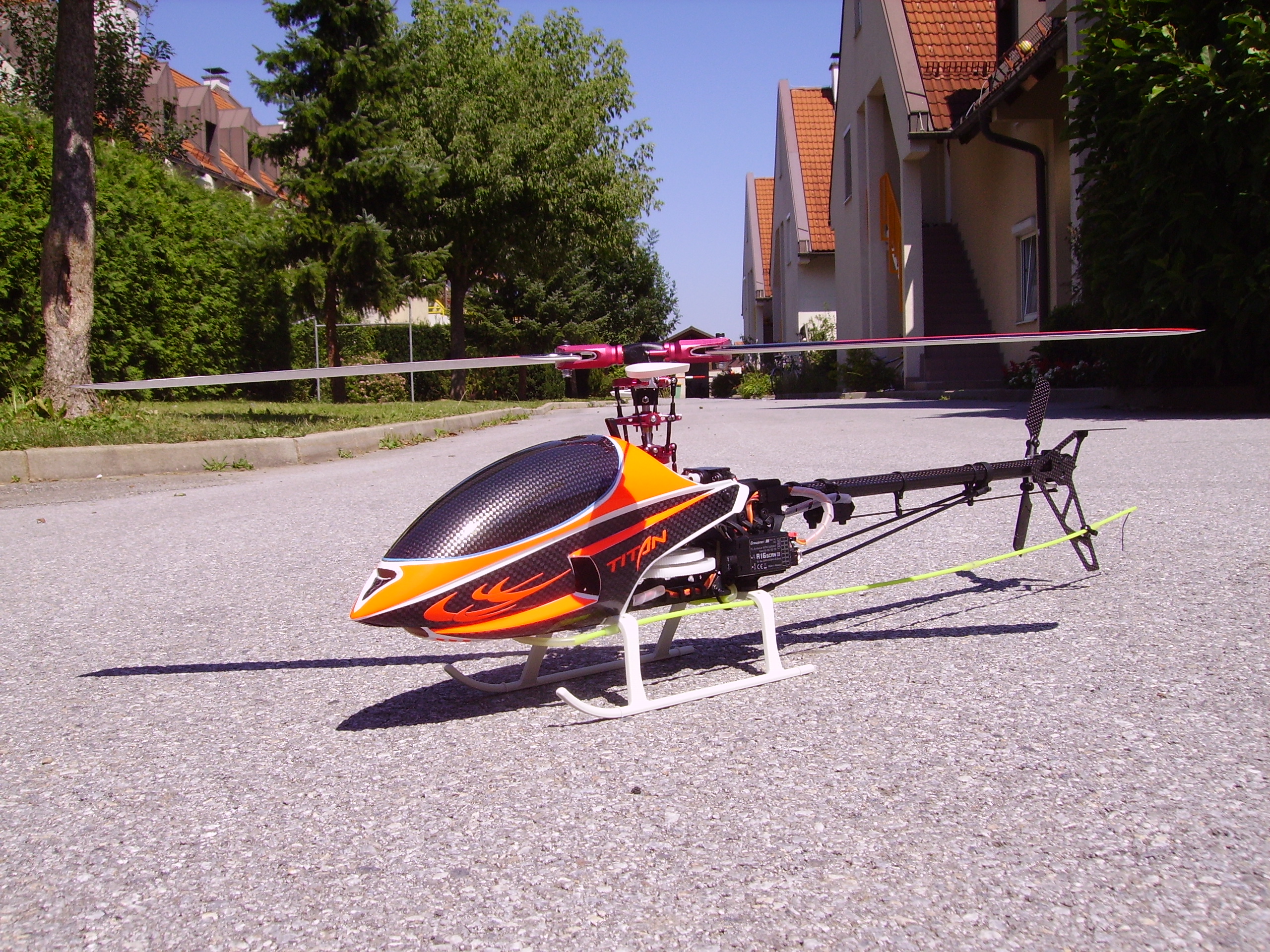

Hi Mike
Ich hab si folgend verlegt.
Das Rohr hab ich aus dem RC Car Segment auch
denSiliconschlauch , gibts u a auch bei Conrad
Mittlerweile hab ich mir das Rohr eines Bowdenzugs aus dem Fliegerbereich eingebaut.
Da  dürfte nichts mehr im Weg sein
Das wäre Version 1 <br />Version 2  gibts demnächst
Das wäre Version 1

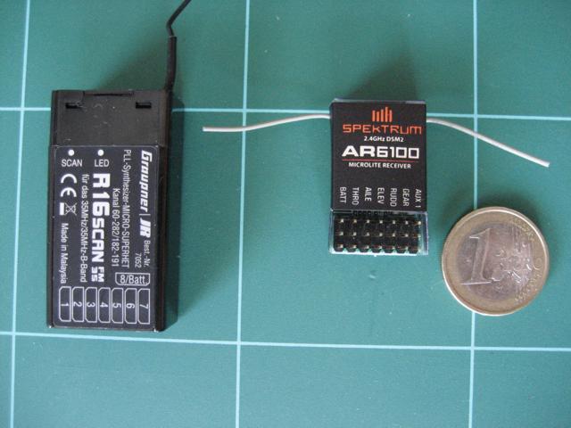

Beitrag von RedBull »
mit ein Grund warum ich auf die DX7 umgestiegen bin, ich finde die langen Antennenkabel total besch....
Mit dem AR6100 Empfänger sieht das dann so aus :D
Freue mich heute schon aufs Programmieren und Fliegen :D
Martin
AR6100 am E325
AR6100 am E325
Größenvergleich
Größenvergleich

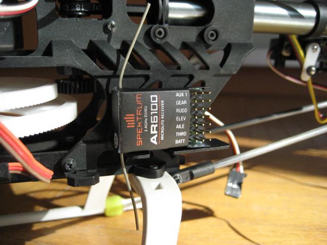

RedBull
Beiträge: 2235
Registriert: 27.11.2006 08:30:18
Wohnort: Niederösterreich

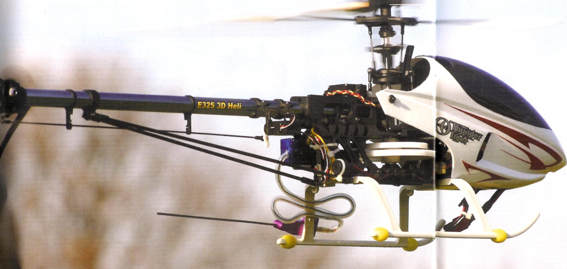

...wäre ich nicht auf die DX7 umgestiegen, hätte ich mir eine solche Antenne von Quick UK besorgt
Base loaded Aerials - 35/40 Mhz
Hab ich schon an einem MT gesehen und schaut ganz gut aus und dürfte auch gut funktionieren!

RedBull
Beiträge: 2235
....hab das Bild mit der QuickUK Antenne gefunden, war in der Rotorworld Ausgabe Apr/Mai vom E325 Testbericht!
