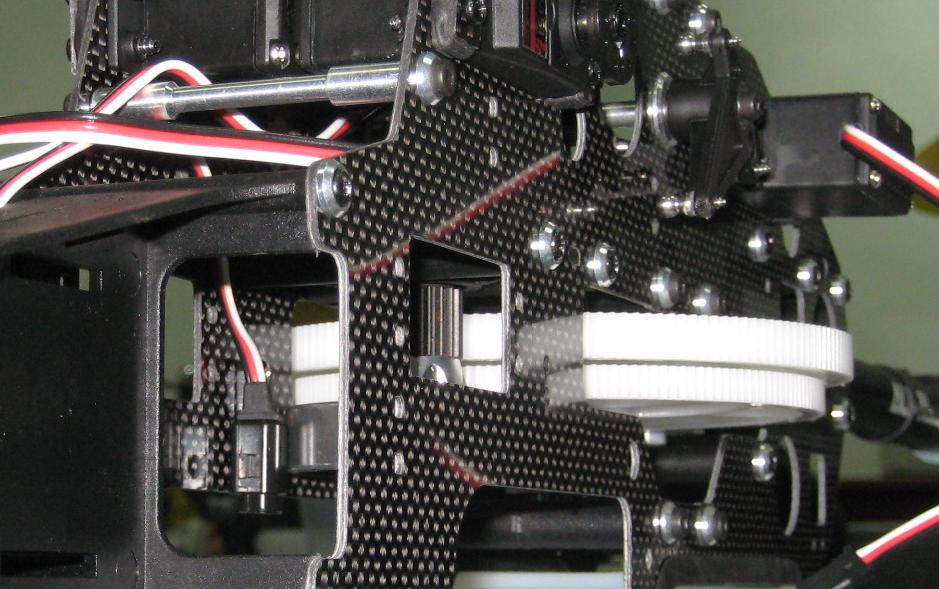

hallo chris,
halt mich für doof, aber wie geht das genau.
ist das denn richtig, dass die schaufeln unten sitzen ?
heißt das, dass ich den sensor auf jeden fall in der position einbauen muss, die das bild hier darstellt ? also von oben ?
wo kommt denn dann der magnet drauf ?
- 600n-25.jpg (92.55 KiB) 552 mal betrachtet
Servus Kai...
Der Magnet kommt in die dafür vorgesehenen Löcher auf der Oberseite des Lüfterrades bzw. der von den Schaufeln abgewandten Seite.
Das Lüfterrad verbaust du dann mit den Schaufeln nach unten ein und nimmst mit dem Magnetsensor das Signal folglich von oben ab.
Also erfolgt der Sensoreinbau genauso wies auf dem Bild zu sehen ist...
MfG Tobi
MfG Tobi
