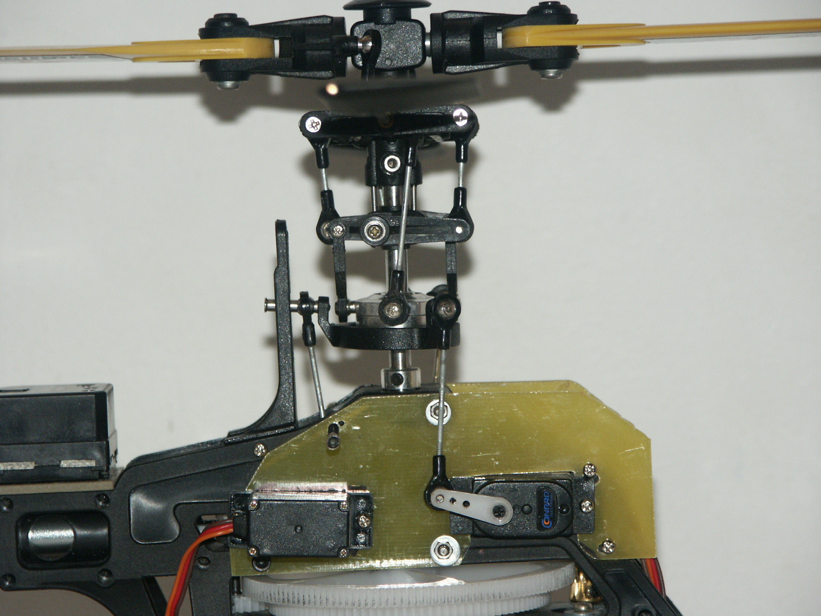

hab meinen auch (allerdings schon vorher 120°) umgebaut, im anhang mal ein Foto. Inzwischen ist allerdings noch vorne ein halter für den Empfänger angebracht. Steht gerade bei mir nur so rum
- PICT0181.JPG (1.1 MiB) 261 mal betrachtet
Und was soll uns das sagen ?steffen 2.0 hat geschrieben: Steht gerade bei mir nur so rum![]()
Gruß Doc Tom
