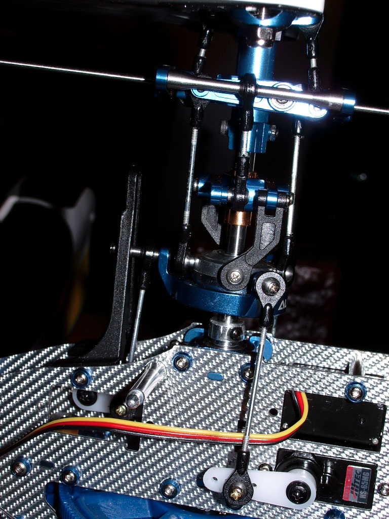

Update: Ich lege noch 2 Fotos dazu. So sieht bei mir Pitch 0 aus. Vielleicht fällt ja jemandem etwas auf.

Hast du schon überprüft ob der Servoarm der auf deinem unteren Bild zu sehen ist bei negativ Pitch, gleichzeitig Nick nach vorn und gleichzeitig Roll nach rechts ins Hauptzahnrad kommt? Unbedingt prüfen, weil wenns im Flug passiert könnte es Schrott geben...
Wenn der Arm ins Hauptzahnrad kommen könnte, kannst du entweder den Arm kürzen oder das Servo ein kleines bisschen nach oben versetzen(so hab ichs bei mir gemacht)
Bei einigen Gestängen auf den Fotos schaut noch sehr viel Gewinde raus. Sind die auch weit genug reingeschraubt?
Edit: Die Kugeln an den Servoarmen könnest du von innen anschrauben, dann würden die Gestänge gerade nach oben zur TS gehen.

Die Gestänge sind alle genau nach Anleitung eingestellt, bis auf die zu den Servos, da hat es total nicht gestimmt. Die Servohebel sind in Mittelstellung genau wagerecht, außer der Nickserver, den musste ich mit Subtrim korrigieren.
Der Servoarm kommt bei vollem negativ Pitch und Roll ins Zahnrad, das war mir schon aufgefallen.

Ich meinte jetzt nur die kurzen Anlenkungen A von den Blatthaltern zum Paddel und die langen D, von der Taumelscheibe zum Paddel.
P.S. Peinlich: Anlenkungen D waren bei mir nicht gleich lang. Es waren 2 mm Unterschied. Hoffentlich wars das!

Das kann schon sein, aber hast du auch die richtigen Gestänge an den richtigen Positionen verbaut?Turin hat geschrieben:Die Gestänge sind alle genau nach Anleitung eingestellt, bis auf die zu den Servos, da hat es total nicht gestimmt.
Sieh dir zum Beispiel dein zweites Foto an. Die beiden Gestänge links und rechts die von der TS aus nach oben gehen. Beim linken sieht man noch sehr viel Gewinde und beim rechten fast keines. Wie weit ist denn das Gestänge links ins Kunststoff geschraubt? 1mm?
Kann natürlich auch sein das das Gewinde am linken Gestänge länger ist als das auf dem rechten, dann könnte es durchaus so passen...
Unbedingt ändern!Turin hat geschrieben:Der Servoarm kommt bei vollem negativ Pitch und Roll ins Zahnrad, das war mir schon aufgefallen.

Ich habe die richtigen Gestänge verwendet. Beim justieren der Taumelscheibe habe ich allerdings nach oben korrigiert, vielleicht liegt es daran. Ich ziehe alles ein bisschen nach unten, dann hab ich ja auch mein Problem mit dem negativ Pitch gelöst.
OK, jetzt wo die Gestänge D gleich lang sind, habe ich laut Pitchlehre ca 1-2 negativ Pitch bei 0, schon besser.
