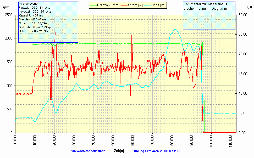

Inzwischen weiß ich nicht mehr ob es ein Flug- oder technischer Fehler war. Unilog zeigt in 20m Höhe einen rapiden Drehzahleinbruch an. UNd Leitung wurde auch keine mehr aufgenommen. Zudem war die Schraube unten an der Hauptrotorwelle ein ganzes Stück raus.

Übrigends wie machst du das mit deinem Heli, dass die Flugzeit in deinem Diagramm länger ist als die Motorlaufzeit? Hast du da einen Flautenschieber drinn oder ist der dir aus 1000m Höhe mit stehendem Motor abgestürzt?

@Thilo: erst Motor an, dann Logger, dann Absturz, dann Logger aus...
