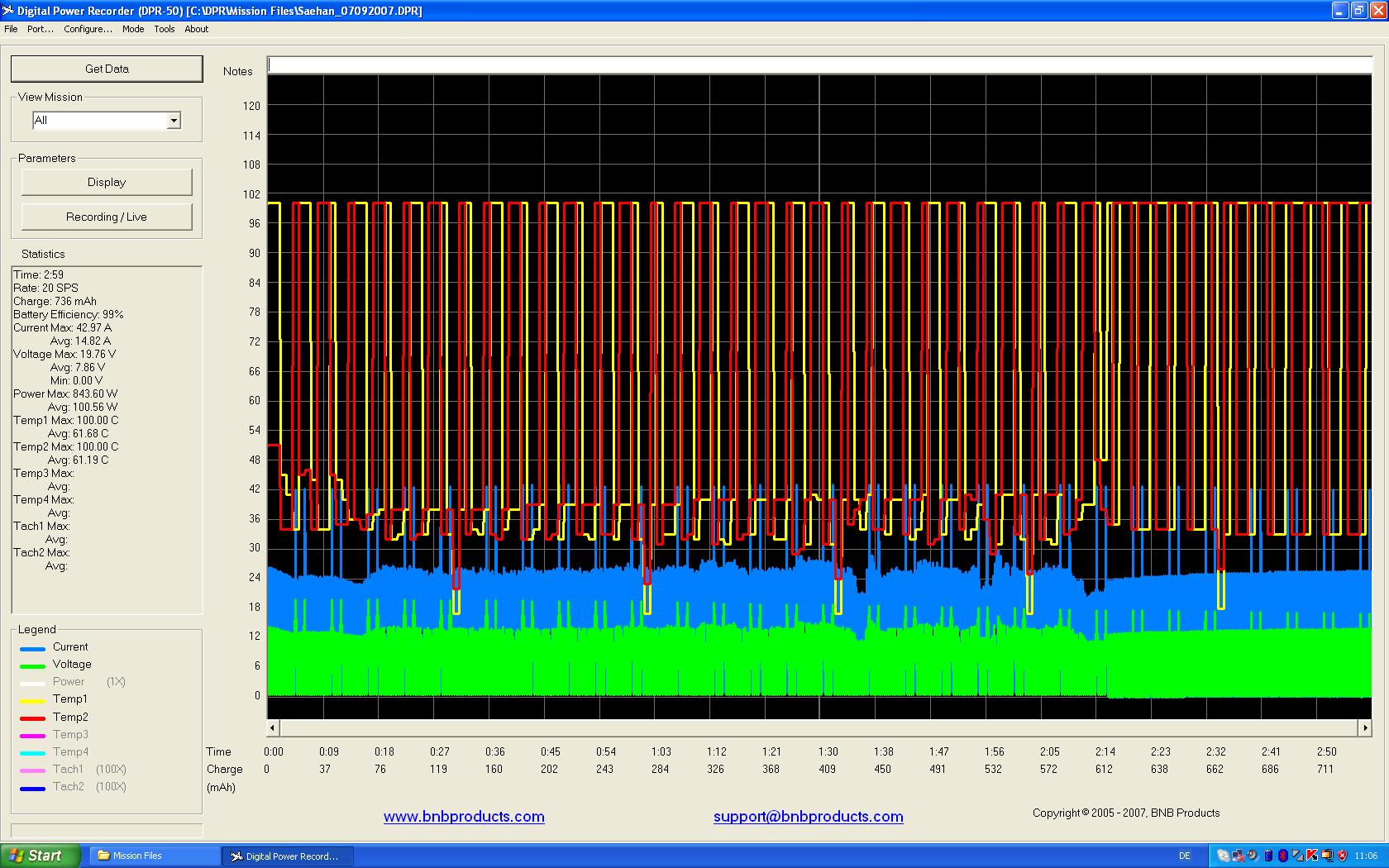

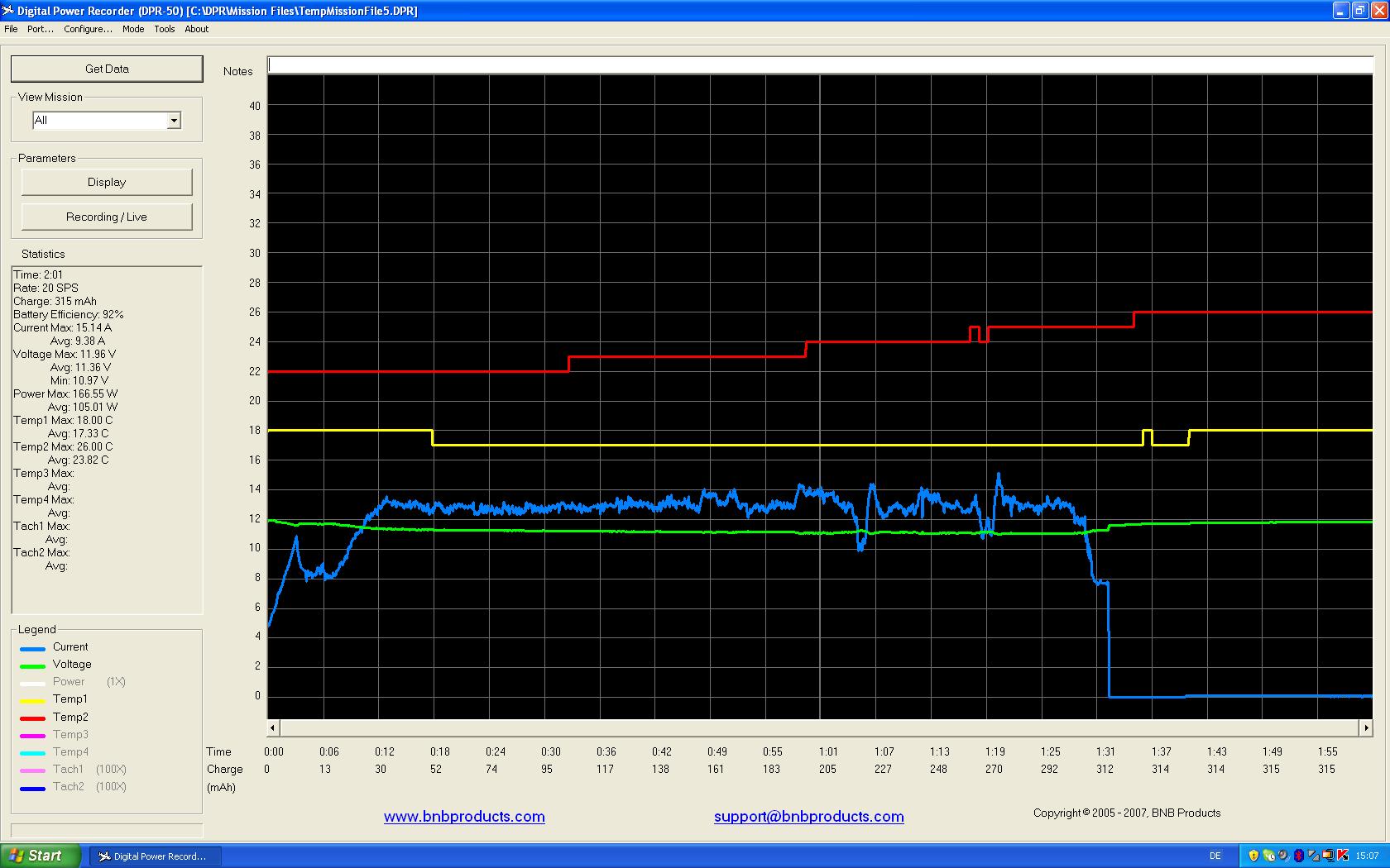

- Aus dieser Mission (Screenshot nach dem Auslesen)
- Saehan2500_07092007.JPG (219.27 KiB) 385 mal betrachtet
- Wird nach dem Speichern und später wieder laden. Das (Screenshot nach dem Laden)
- Saehan2500_07092007_F.JPG (341.56 KiB) 389 mal betrachtet
