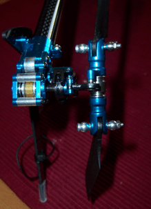

Folgende Vorgehensweise kann ich empfehlen:
1. Rotorblätter und Heckrotorblätter abmonietieren
2. Anlenkstange des Heckrotors am Servo aushängen
3. Antrieb auf Flugdrehzahl bringen
4. Beim Bewegen der Servoanlenkstange, konnte ich deutlich feststellen, dass ein recht hohe Kraft zur Veränderung des Heckrotors nötig ist. Genauer gesagt: Um Maximalausschlag zu erreichen mußte ich mit ca. 7N (mit Waage gemessen) am Gestänge ziehen. Dies entspricht am Servo etwa 3.5Ncm!
5. Durch Montage verschiedener Gewichte (PMGs) ein Minimum für die Servokraft ermitteln.
Bei mir war der Einsatz von zwei Kugelköpfen optimal (siehe Heck_1.gif)
So konnte ich die Servokraft auf unter 1N reduzieren.
=> für mich steht fest: PMGs beim T-Rex mit hoher Drehzahl ist ein MUSS!
