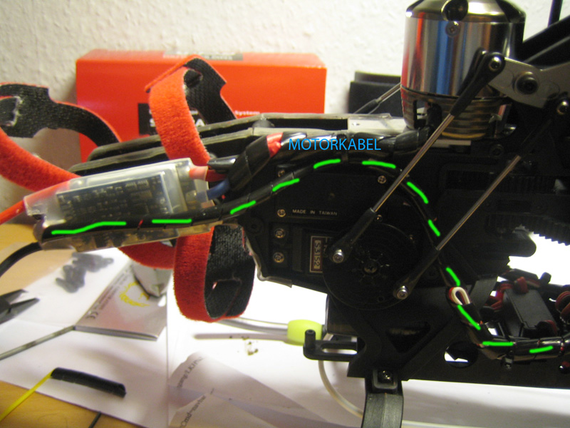

Hallo!
Kann man bei der am Bild ersichtlichen Verlegung des ESC - Steuerkabel in
der Nähe des Motorkabels Probleme erwarten?
Der Regler hat kein BEC, nur die Motorimpulse laufen über das grüne
markierte Kabel!

#1 ESC Steuerkabelverlegung?
- ESC Steuerkabel ist grün markiert!
- ESC KAbelverlegung.jpg (186.9 KiB) 178 mal betrachtet

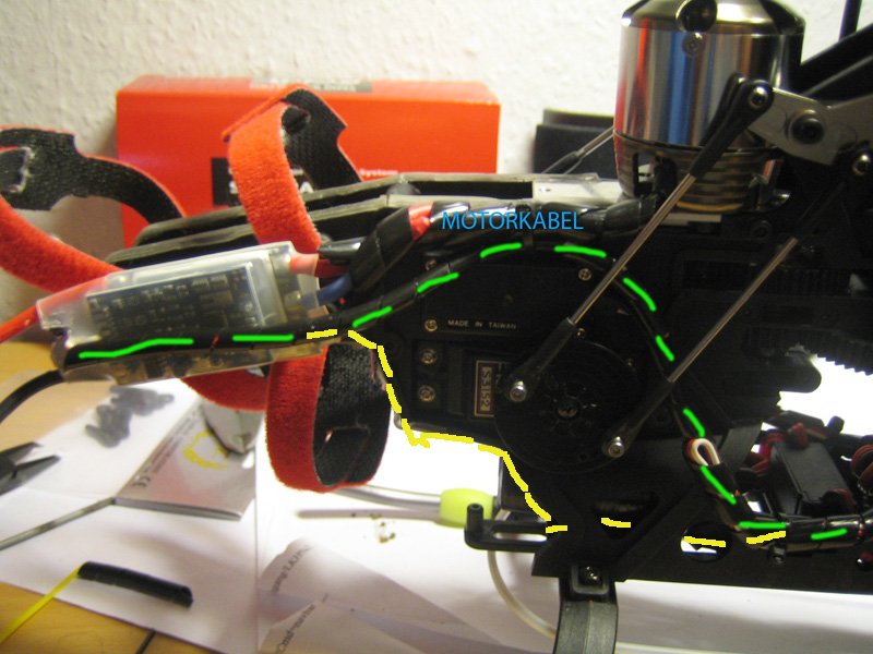

Geh doch sicherheitshalber einfach unten am Servo lang...
Ich habe noch ein Ferritring rein gemacht (nahe am Empfänger).
Carsten
Carsten
- ESC KAbelverlegung.jpg (91.93 KiB) 173 mal betrachtet
