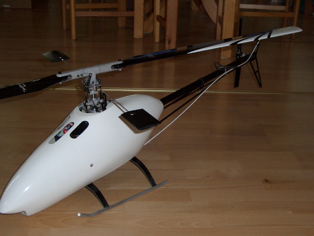

Hallo!
Das wär mein Neuer!!!! :thumbup:
Nachdem ich ja leider Meinen Roxxter 33 vor ca.
4 Wochen ( RICHTIG ) versenkt habe! :banghead:
Erstflug demnächst!
Frank

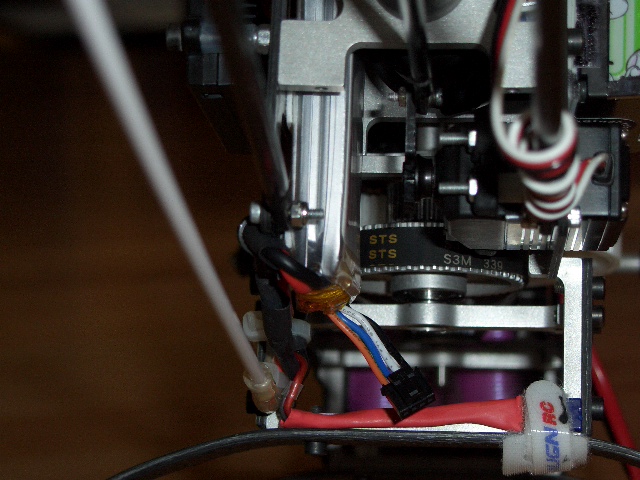

Aber, bist Du religiös, oder warum hast Du die Kabel vom Jazz so ruiniert?
chrisk83
Beiträge: 2919
Registriert: 25.09.2006 01:39:18
Wohnort: Rehburg-Loccum
Danksagung erhalten: 1 Mal
Beitrag von chrisk83 »
ich glaube, er wollte alles erdenkliche tun um störungen zu vermeiden... ist ja auch in ordnung, nur würde ich keine stromkabel um ein cfk-Rohr wickeln wirkt dann wie eine spule... und grade das will man doch nicht, oder hab ich da was falsch in erinnerung ?!
Franktrexse
Beiträge: 254
Registriert: 08.05.2006 18:00:23
Beitrag von Franktrexse »
Hallo!
Meine Haare sind so kurz, daß ich keinen Zopf Flechten kann ( Gell Harald ), deshalb mußten die Kabel vom Jazz und vom Plettenberg herhalten!
Vielleicht hat Jörki morgen mal Zeit für mich, daß er nochmal drüberschauen kann, damit ich ihn dann morgen das Erste mal in die
Lüfte lassen kann!
Frank

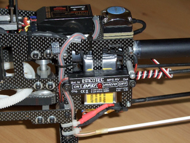

ER Corvulus
Beiträge: 16688
Beitrag von ER Corvulus »
Feines "Baby" - Glückwunsch und viele Gute Flüge!
(ist der Riemen nun für ein 2-stufiges Getriebe oder nur fürs heck?)
Grüsse Wolfgang
Franktrexse
Beiträge: 254
Hallo chrisk83!
Meinst du die Kabel vom Heckservo??
Frank
Oakley Infiziert
chrisk83
Beiträge: 2919
jap genau das zum heckservo... gut, ich studiere maschinenbau... elektrotechnik hat mich eigendlich nie wirklich interessiert... aber wenn ich das richtig in erinnerung habe, dürfte das doch eine spule sein, die ein elektromagnetisches feld aufbaut, dieses wiederum kann zu störungen führen ?!
also nur was ich grade aus meinem hintersübchen krame, kann natürlich volkommen falsch sein
Franktrexse
Beiträge: 254
Hallo Wolfgang!
Auf der Welle vom Motor sitzt ein Riemenrad, das Treibt mit einem
Dicken Riemen die Hintere Welle an ( welche auch für den Heckriemen zuständig ist) , welche das Hauptzahnrad in Bewegung bringt!
Der Freilauf ist nicht im Hauptzahnrad, sondern in der Hinteren Welle!
Der hat ein Mitdrehendes Heck!
Frank
Oakley Infiziert
Franktrexse
Beiträge: 254
Das Problem ist wirklich beim Roxxter, daß er irgendwie
keinen Platz für irgendetwas hat!
Das Heckservo-Kabel hatte ich beim Vorherigen genauso, nur halt einmal weniger rum!
Jetzt ist in diesem Kabel vom Gyro zum Heckservo noch ein Spannungsreduzierer auf 5,2 Volt! Das macht es nochmal ca. 10cm länger!
Ich habe erst überlegt, ob ich es kürze, aber beim Anderen ging alles glatt!
Mache ja denn mit Jörki (wenn er Zeit hat )zusammen morgen nen Reichweitentest mit Laufendem Motor, und dann werde ich hoff. nichts bemerken!
Frank
