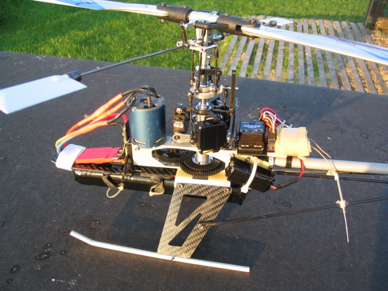

Mittlerweile bin ich schon 25 Akkus geflogen mit dem Spirit und macht echt Laune :)
Gab noch ein paar Änderungen:
Ritzel jetzt 21er, damit hält der Flyware die RRPM bis zum Schluss ordentlich, flieg mittlerweile 1900. Nur bei härterer Gangart ist er überfordert, aber war zu erwarten bei dem Motor.
Problem bei der Drehzahlberechnung ist auch gelöst, war davon ausgegangen dass der Jazz die 0-100% Vorgabe der Gasgeraden genau so umsetzt. Hat aber immer rund 60% und nur die restlichen 40% werden von der Gasgeraden beeinflusst. Dabei macht er aber ab rund 90% Wert der Funke schon voll auf. Ok...
Die Hitec Servohebel waren mit 13mm zu kurz, jetzt auf Alu umgebaut mit 16,5mm. Damit hab ich +/- 11° Pitch und zyklisch stoßen die Gestänge bei rund 65% im TS Mischer fast an.
GY240 ist endlich auf GY401 umgelötet und Unterschied wie Tag und Nacht. Der 240er scheint feste 100% Delay oder so zu haben, drehte dann bei Rückwärtsflug immer raus.
Tüfteln muss ich noch etwas am Heck um mehr Empfindlichkeit rauszuholen. Momentan sind generell auch noch etwas viel Vibs.
Als nächstes müssen die Alu Paddelhalter her und irgendwann kommt noch ein besserer Motor... :)
Im Anhang ein paar Bilder...
