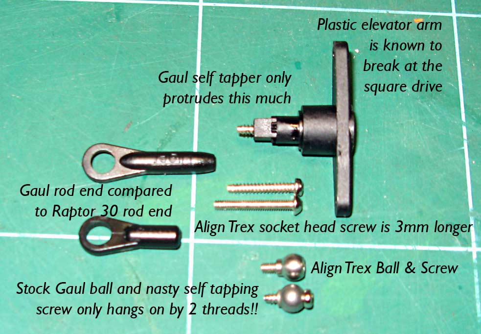

Als gebranntes Kind (siehe hier:
Hurricane Absturz wegen GAUI würde ich dir empfehlen, den Nickhebel
gegen die CNC Version zu ersetzen:Nickhebel Alu
Der dürfte nachweislich öfter brechen und dann
wird landen "schwierig"
Weiters halte ich sämtliche Schrauben der Kugelköpfe
für scheixxe. Die lassen sich zb mit M2x10 Schrauben
besser montieren.
Weiters habe ich die Kugelgelenke gegen diese getauscht: OEM Kugelköpfe
In einem englischen Forum habe ich dieses Bild gefunden:
besser montieren.

Hallo faxxe
jup dein pech das du hattest habe ich gelesen(mein beileid)
der nickhebel stand bei mir schon auf der liste und die längeren schrauben kommen drauf.

Der Alu-Nickhebel hat keinen Versatz bei den Bohrungen, d.h. man braucht keinen Versatz in die Servohörner machen. Mit dem Aluhebel sollte man aber dann auch bei den beiden Rollhebeln in die "geraden" Löcher nutzen.
Ich habe mir die Teile auch bei readyheli.com bestellt, musste keinen Zoll oder Steuern zahlen obwohl es für $100 war. Jetzt habe ich mir noch die Revco CNC Zahnräder und den 8mm Freilauf mit längerer Motorplatte dort bestellt da ich auch noch die alten Plaste-Zahnräder habe.
