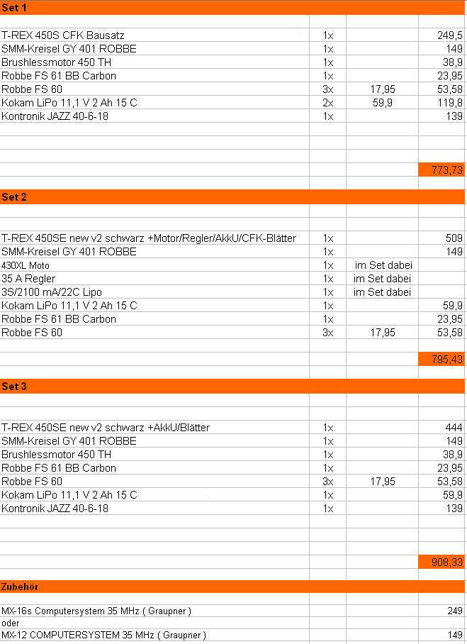

Hallo zusammen,
ich bin jetzt seit etwa 6 Monaten Koax geflogen, und wie man sich das ja denken ja ist man(n) dann voll im Heli Fieber :lol: .
Nach langem hin und her habe ich mir jetzt mal 3 Set´s von T-rex 450 zusammen gestellt, bin mir aber nicht sicher welches ich nehmen soll, da mir einfach die Erfahrung fehlt dies zu wissen. Ob man gleich eine Se braucht oder eine MX 12 oder Mx 16 usw.
Habe ein Bild angehängt wo die 3 Set´s beschrieben sind, es wäre klasse wenn ein paar Leute mir etwas weiter helfen könnten.
Mfg Daniel
P.s.: Ladetechnik ist vorhanden 8)
Heli Set´s Trex 450
Heli Set´s Trex 450

wenn du das geld hast dann nehm ein SE! bei S tunest du nur nach und nach auf alu.. Das wird dann imnachhinein teurer..
Als servos würd ich dir für die TS aber 65-MG empfehlen...
ist denn ein gescheites ladegerät vorhanden?

Hallo Daniel,
ich würde, wenns am Geld nicht mangelt auf jeden Fall zu SE raten. Es schaut nicht nur besser aus Aluteile zu haben, sondern er fliegt auch exakter und es bricht auch nichts ab wenn er mal ein bischen härter runter kommt.
Funke würde ich auf jeden Fall ne MX16s nehmen, da kein Quarz notwendig und in dem Ding ne Uhr drin ist die extrem wichtig für Lipos ist.

Würde auch den SE vorschlagen und zusätzlich noch ein paar Lipos mehr.
Es gibt nichts ärgerlicheres als nach einem erfolgreichen Schweben/Flug wieder auf die Lipos zu warten die noch am Lader hängen.

ich gebe Euch recht 4-5 Lipos müssen bzw. sollten es sein, das habe ich auch einberechent, wollte halt nur mal Startersets machen. Aber es kommen aufjedenfall noch 2 -3 Lipos dazu !!!!!!
Mein Gedanken lauf war so, wenn ich das Set 1 nehme und MX 12 dann habe ich zu den Set 3 also se und Mx 16 etwa 250 Euro unterscheid, das wären locker 4 Lipos . Die Frage ist halt braucht ich das beste von besten am Anfang ??!!
ist Das Set 2 also mit den 430 Motor und Regel im Set nicht zu entfehlen ???
Gibt es halt so im Angebot bei Freakware.

Ich glaube es hilft dir nichts dir ein Set zu empfehlen sondern eher Tipps zu geben wo sich höhere Investitionen lohnen und wo nicht.
Um den Motor würd ich mir keine Gedanken machen, die sind alle absolut ausreichend zum Anfangen. Jazz würde was bringen aber mit dem Align Regler fliegen auch genug Leute also kein absolute Muss. Robuste Servos an der TS und ein schnelles am Heck machen durchaus Sinn.
Für die Funke würd ich normal am meisten ausgeben weil das eigentlich eine wesentlich längerfristige Investition ist als ein Modell allerdings weiß man halt aktuell nicht wie sich das ganze mit 2,4 GHz entwickelt und was da sonst noch so kommt. Schwierige Entscheidung.

Ich war ja vor kurzem in der gleichen Situation und würde Set 3, nur mit anderen Servos nehmen. 3x HS 65 MG wegen der Metallgetriebe und Futaba S9650, musst dann allerdings nochmal rund 170€ drauf rechnen :(
Bei der MX-12 habe ich gespart, und sie ist das einzige Teil welches ich mittlerweile schon bereue. Der Sender ist zwar ganz gut und reicht um den Rex zu fliegen, allerdings wünschte ich mir mehr als 6 Kanäle um später noch eine Beleuchtung oder ähnliches zu schalten. Außerdem braucht sie noch Quarze, was mir vor kurzem noch egal war. Aber wenn man mal mehr als einen Helikopter hat, muss man entweder mit der gleichen Frequenz fliegen, oder ständig Umstecken, wie ein wilder. Was mich an der Funke noch stört, sind die "nur" 2 Flugphasen, dort brauche ich eine für wenig Gas und die zweite für maximal Gas - gerne hätte ich noch eine Dritte, zum Starten. Weiterhin hat sie kein Gyromenu und die Menuführung finde ich auch etwas seltsam. Wenn ich nochmal die Wahl hätte, würde ich mir die MX-16 holen.

Also ich habe einen 450S und hab den nun nach vielen "Erdungen" auf Alu umgebaut. Also von daher sollte es der 450SE werden.
Sender habe ich auch die MX12 und geht auch gut aber auch mir werden die 6 Kanäle zu wenig - ich würde eher empfehlen auf die MX16 zu greifen. Wie du siehst - immer das teuere wird empfohlen - das ist aber trotzdem noch das "günstigere".
.... ist es bei weitem noch nicht

Ich würde auf Jeden Fall bei allen Set´s das FS61(550 Gramm/Kraft) (Heck) gegen das 3154 (1,5 Kilo/Kraft) austauschen lassen, sonst kommst Du um keine Kurve :-)

Wo sind denn die obigen Preise her? Das sieht doch recht teuer aus.
Der SE V2 hat natürlich seine Vorteile gegenüber den Vollplastik-Versionen. Das Set mit Motor, Akku und Regler und Pro Holzblättern reicht völlig für einen Anfänger. Dafür zahlt man dafür bei Frekware ca. 450,- Euro. Servos die HS 65 für die TS und das HS 56 aufs Heck was mit dem 6V BEC vom 35x super geht und auch preiswert ist.
Als Gyro den LTG 2100 und man kommt komplett gerade mal auf ca. 650,- Euro.
Dazu kommen natürlich noch paar Akkus und die Fernsteuerung.
Allerdings halte ich mehr als 4 Akkus nicht für sehr sinnvoll, besser sind mehrere Ladegeräte damit man die Akkus schnell voll hat bzw. auch schnell wieder nachladen kann.
Als Alternative zum T-REX 450 SE V2 würde ich aber mal die entsprechenden Helis von CNC-Deluxe in Betracht ziehen, damit kommt man nochmals günstiger weg.

Wenn, dann auf jeden Fall den Rex 450 SE V2!
Und die besten Komponenten kaufen, die Du Dir leisten kannst.
Warum?
Einen guten Kreisel kannst Du später auch in einem anderen (größerem) Modell nutzen.
Einen guten Empfänger auch.
Ein Jazz ist , genau wie ein GY-401 sehr wertstabil.
Bei einem Verkauf bekommst Du im Verhältnis zu den günstigeren Komponenten noch recht viel raus.

ich weis ja nicht ob es wirklich ein SE sein muß !!! Als Anfänger ist das doch absoluter Blödsinn, mehr Akkus ist sicher sinnvoll.
Auch ein SE geht bei dem richtigen Einschlag kaputt, und dann wird es sehr teuer, und wer sagt denn das dir der SE in einem 1/2 Jahr noch reicht, meißt will man dann doch was größeres, was auch bei stärkerem Wind gut in der Luft liegt !
Eine MX 12 sollte man wohl nicht nehmen, da ist dann doch wohl eher die MX-16s zuempfehlen.
