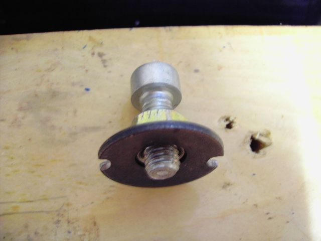

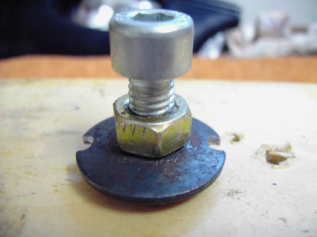

@ Gerd: Der Mitnehmer ist nicht wie bei den meisten Helis auf der Motorwelle verschraubt dieser wird beim N wirklich nur aufgesteckt!
Ich hatte auch das problem das ich den Mitnehmer nichtmehr von der Welle bekam. Hab mir dann einen art Abzieher gebaut den ich oben wo normal die Kupplung sitzt verschraube habe.
Damit ging es dann fast wie von alleine.
Wenn du willst kann ich ja mal ein Foto machen ist halt nix besonderes.
Mario
Mario

Laut heli dealer sollen die Sensoren vom Rev Max 3d an den ATG passen weil von ATG gibts die leider nicht einzeln.
Werd am WE erst nochmal mit dem Alten Lüfterrrad (ohne ATG) fliegen und mir dann so nen Abzieher besorgen wäre super wenn du mal ein Bild davon machen könntest
danke
mfg Oli

Hi Oli,
kein problem!
Mario
kein problem!
Mario
- PICT2720.JPG (151.6 KiB) 762 mal betrachtet
- PICT2726.JPG (130.88 KiB) 764 mal betrachtet
