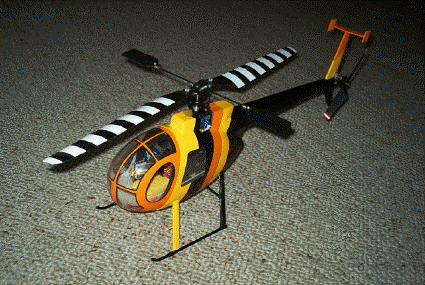

Moin!
Hat den schon jemand gesehen/ausprobiert?
http://www.e-heli-shop.de/Ruempfe/Hughe ... 223&c=6223
Sieht ja aus, als wenn die Größe einigermaßen Scale ist...
Kann mir jemand Foto´s schicken vom Aufbau oder Bausatz? Wie hoch wird der Bauaufwand?

Gesehen ja. Beim BB-Treffen haben Rainer und "Anhang" einen mirgebracht gehabt. Hab auch schon gegrübelt und mit mir gerungen.... Aber die Befestigung der Mechanik war mir nicht ganz schlüssig. (Gut, ne Anleitung hab ich mir auch nich dazu durchgelesen....
Würde mich aber auch mal interessieren, ob jmd. das Teil schon mal verbaut / geflogen hat.

Ich musste beim BB auch mit mir ringen, ich finde ihn aber ein bissl zu bunt.
Wärst du gekommen hättest du ihn dir live ansehen können aber du wolltest ja arbeiten.

Basti, genau meine Worte....Zu Bunt. ;) Und noch ne Lackschicht bringt wieder ein paar Gramm. Ich wollt den Rumpf nich aus der Kiste rausnehmen, aber was ich so sehen konnte, lag ein Sperrholzspant unten im Rumpf drin....vorgefräst.

die Mechanik wird mittels Holzspanten montiert.
Unten im Rumpf ist eine Holzplatte wo die das Landegestell montiert wird.
Unter der Holzplatte sind noch zwei Spanten die sich auf dem Rumpf unten abstützen.
Dann sind zwei "Holzklötze" dabei die einerseits auf der Holzplatte montiert werden und dann der Frame des Rex draufgeschraubt wird.
Das ganze Holz wird mittels CA Kleber am Rumpf gesichert.
Ansich so wie beim EC 135.
Was nicht schön aussieht , sind die beiden Riesen Hölzer zwischen frame und holzplatte , um den Frame des rex höher zu setzen.
Die sieht man immer und es gibt keine Seitenscheiben, aber auch kein Problem, man nehme einfach Kopierfolie, und schneidet sich diese zurecht und klebt die nachher von innen rein.
Mit etwas Tönungsspray für Autorücklichter, kann man solche dinge voher dann auch noch schön einfärben. Somit bekommt man schön getönte Scheiben.
Oder man nimmt feines Fliegengitter Schwarzlackiert, wenn man will.
