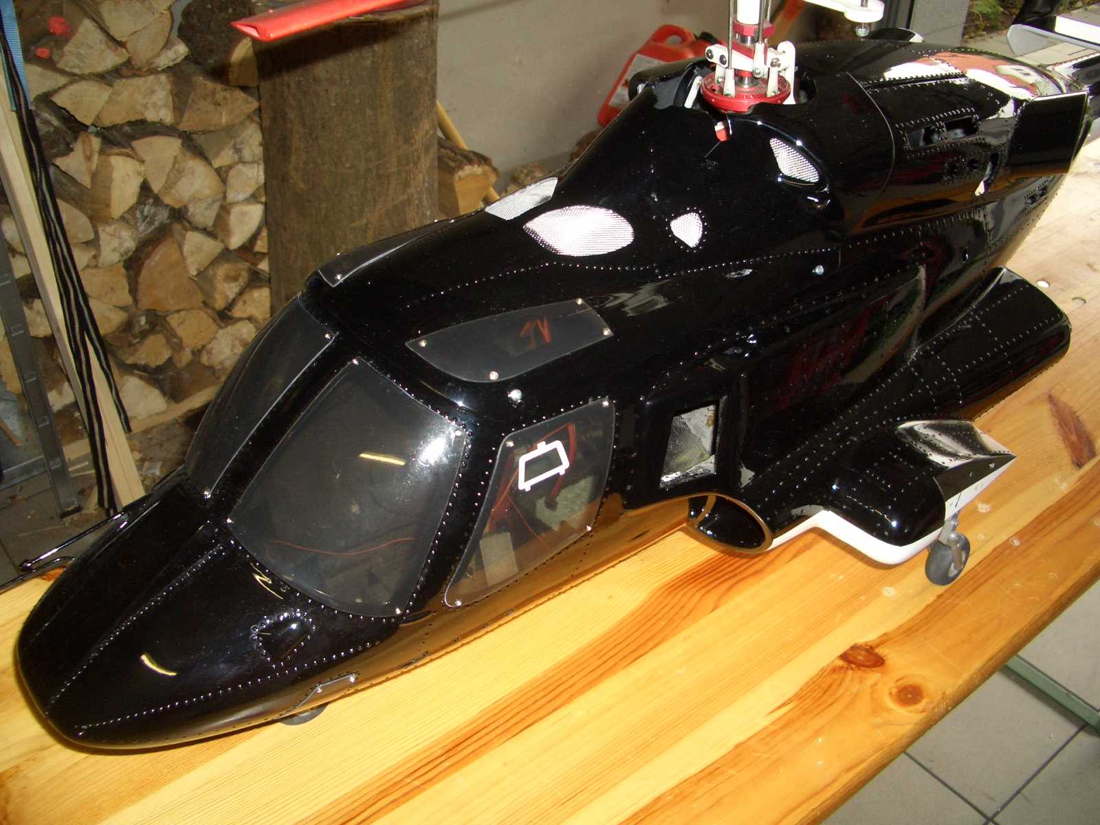

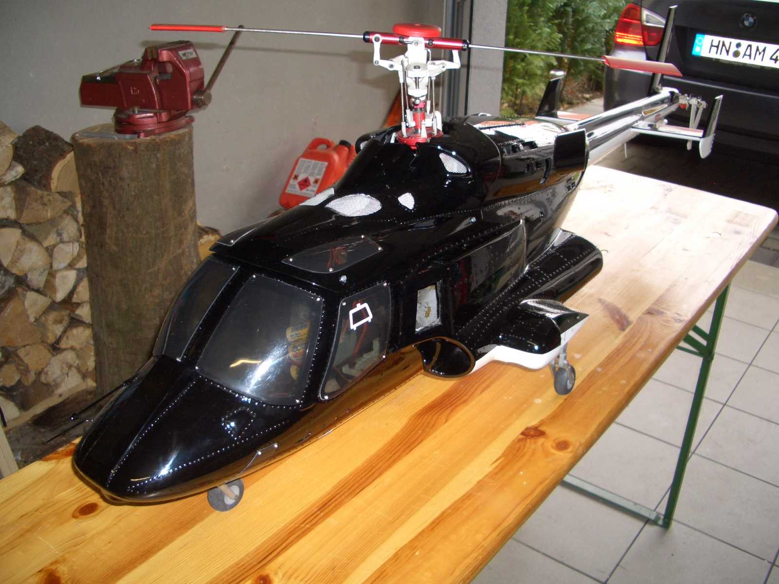

#4 Bilder...
hat etwas länger gedauert, aber alles wird gut
- Wolf.jpg (172.68 KiB) 1915 mal betrachtet
- Wolf1.jpg (189.46 KiB) 1879 mal betrachtet
- Wolf2.jpg (162.98 KiB) 1903 mal betrachtet

Feiner Heli!
Ich bin nicht so der Airwolf-fan aber die roten Teile (TS, Paddel, ZS) find ich ziemlich schlimm?! Oder ist das "Scale"?
Carsten
Carsten

Das Fahrwerk wurde überarbeitet und leichtgängiger gemacht.
Mechanik und Hero eingebaut...
Tankventil eingebaut...
RC eingebaut, habe mich nun für die Akkuweiche von EMCOTEC entschieden.
Ein test letzte Woche musste leider abgebrochen werden, die Motorwelle hatte axial Spiel...
Mechanik wieder ausgebaut und Passcheibe zwischen Kupplungsritzel und Motorlager eingebaut...
Alles wieder rein in den Rumpf, man hat ja mittlerweile auch schon Übung darin
Heute war es dann soweit, raus auf den Platz und Motor gestartet, wow ist doch erheblich lauter als mein Rappi
Nach dem ersten einlaufen wurden die Blätter montiert und ein erster Probelauf mit Blättern absolviert.
Das ist schon was anderes wenn so eine Rumpfheli vor einem Steht, irgendwie ist alles anders und ich hatte echt die Hosen voll. Nuja ich habe dann den ersten Schwebeflug absolviert :-YEAH
am Montag gehts weiter mit Abstimmen Einstellen und Einfliegen...
Bilder folgen...
