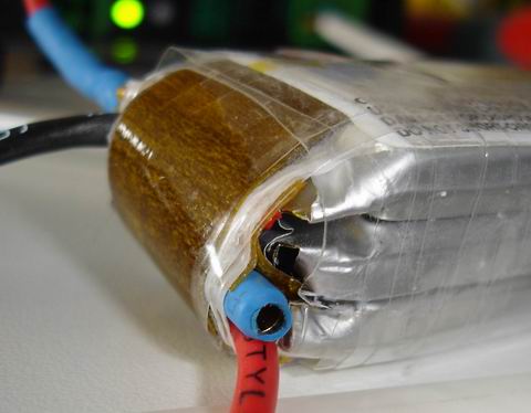

Ich habe 4 TP2100 3s1p.
Bei dem ersten (im Dez.bei Rainer gekauft) wurde letzte Zeit nur noch 1500 mAh nachgeladen.
Habe mal von aussen die Zellenspannungen gemesen.
(vorher ca. 100mA entladen)
Zelle 1 4,06V
Zelle 2 4,12V
Zelle 3 4,06V
Also den Pack vorsichtig geöffnet und 2 Kabel mit 3mm Buchse angelötet.
Alles wieder zu gemacht und einzeln geladen
Zelle 1 290mA nach 38min
Zelle 2 101mA nach 28min
Zelle 3 308mA nach 55min
Es lohnt sich also doch nach ca 20 Zyklen die Zellen mal einzeln zu laden.
10min nach dem Erstflug heute Abend folgende Werte:
(geschwebt bis der Heli nicht mehr hoch kam)
Zelle 1 3,74V
Zelle 2 3,48V
Zelle 3 3,74V
Mal sehen was nun reinpasst.

- Nachher.jpg (30.27 KiB) 776 mal betrachtet
- Vorher.jpg (38.42 KiB) 789 mal betrachtet

Habe mit normalem Lötzinn gelötet (62Pb, Ag2, ...).
Habe die Werte im Anfangsbericht noch mal korrigiert, und die Werte nach dem Erstflug (ca11 min.) nochmal gemessen.
Sind wieder auseinandergelaufen.

Wenn die Alufahne mit Alulot "verzinnt" ist, dann kann man meistens mit normalem Lot eine Leitung anlöten, aber nicht so oft heiss machen, dann dann ist das Flussmittel weg und es pappt nur!!!
