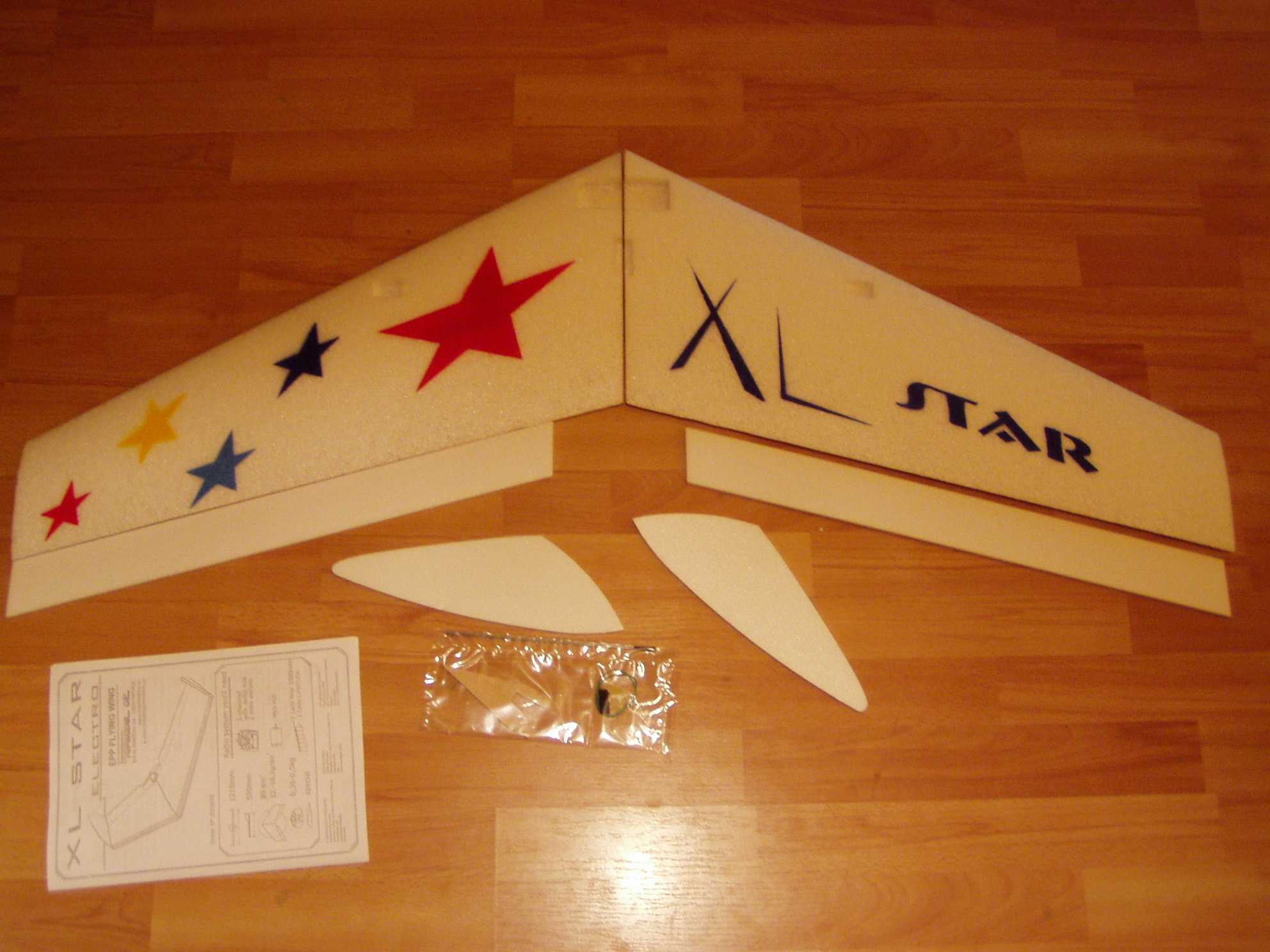

Ich war heute ein wenig einkaufen, gestern bestellt heute abgeholt einen Nurflügler 1,2m Spannweite für Bürste 400 ausgelegt .. kommt der China Motor rein ....
baubeginn vielleicht morgen übermorgen k.A. , da ich derzeit mit ner halbseitigen Verkühlung herumlaufe 2. Tag ....
Anbei das bildchen , hat den jemand schon odfer ähnliches ??.. bin früher nuri am hang geflogen etwas eigen zu steuern, aber wenmas mal geschnallt hat und das abreissverhalten kennt Fun-Pur .. EPP ideal pffft + drück shcon repariert, werde damit sicher auhc mal am hang antesten...

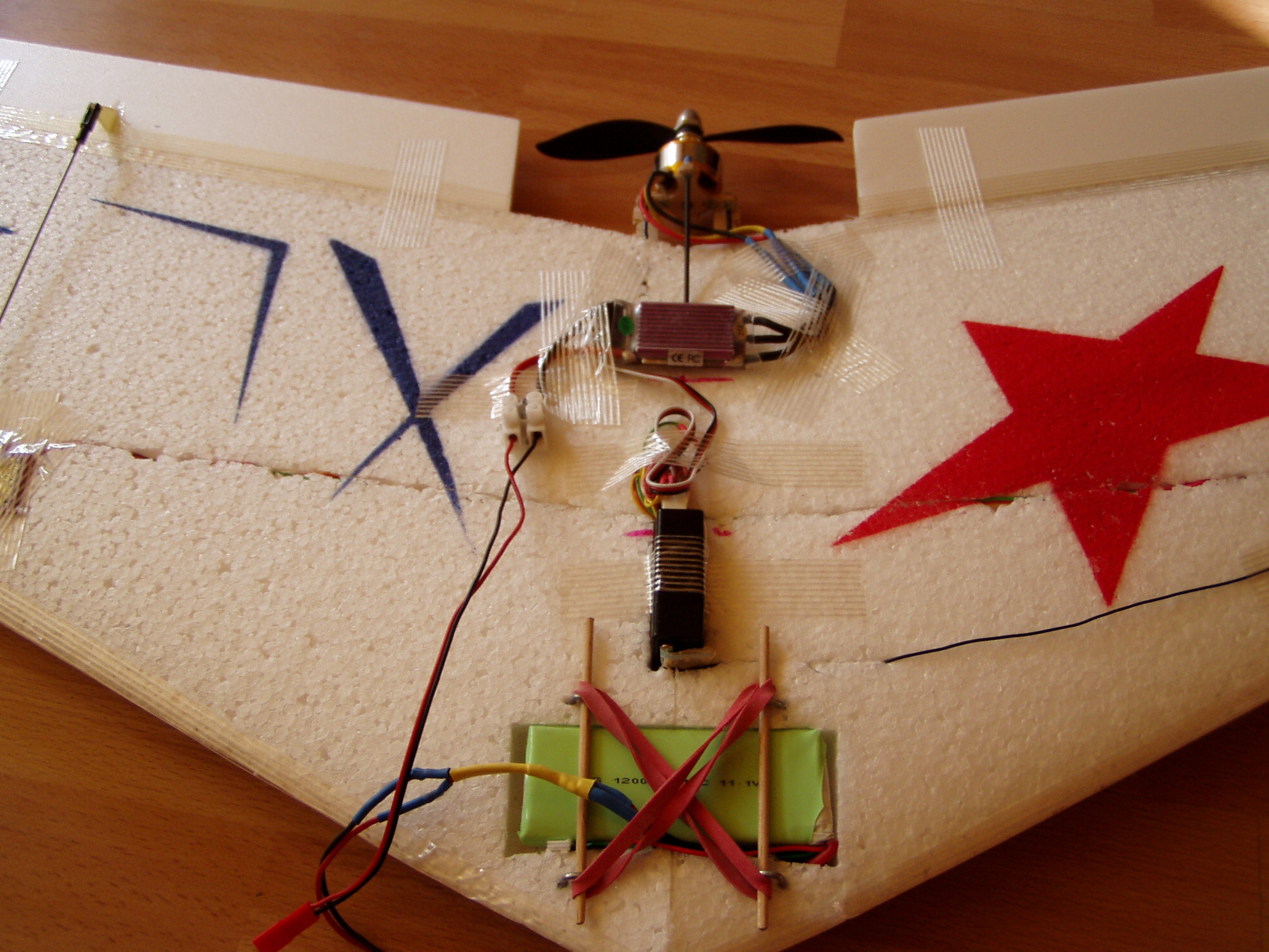

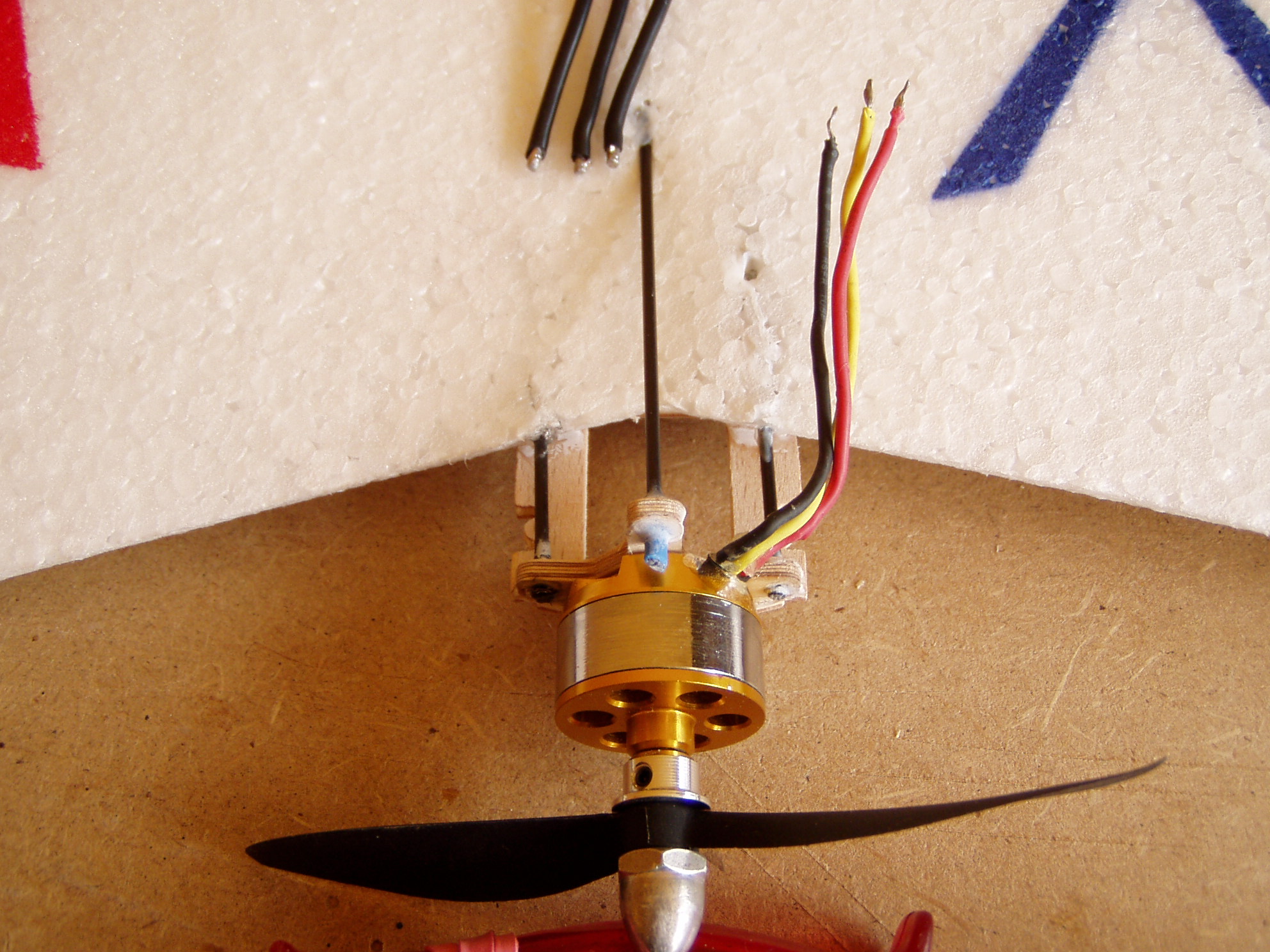

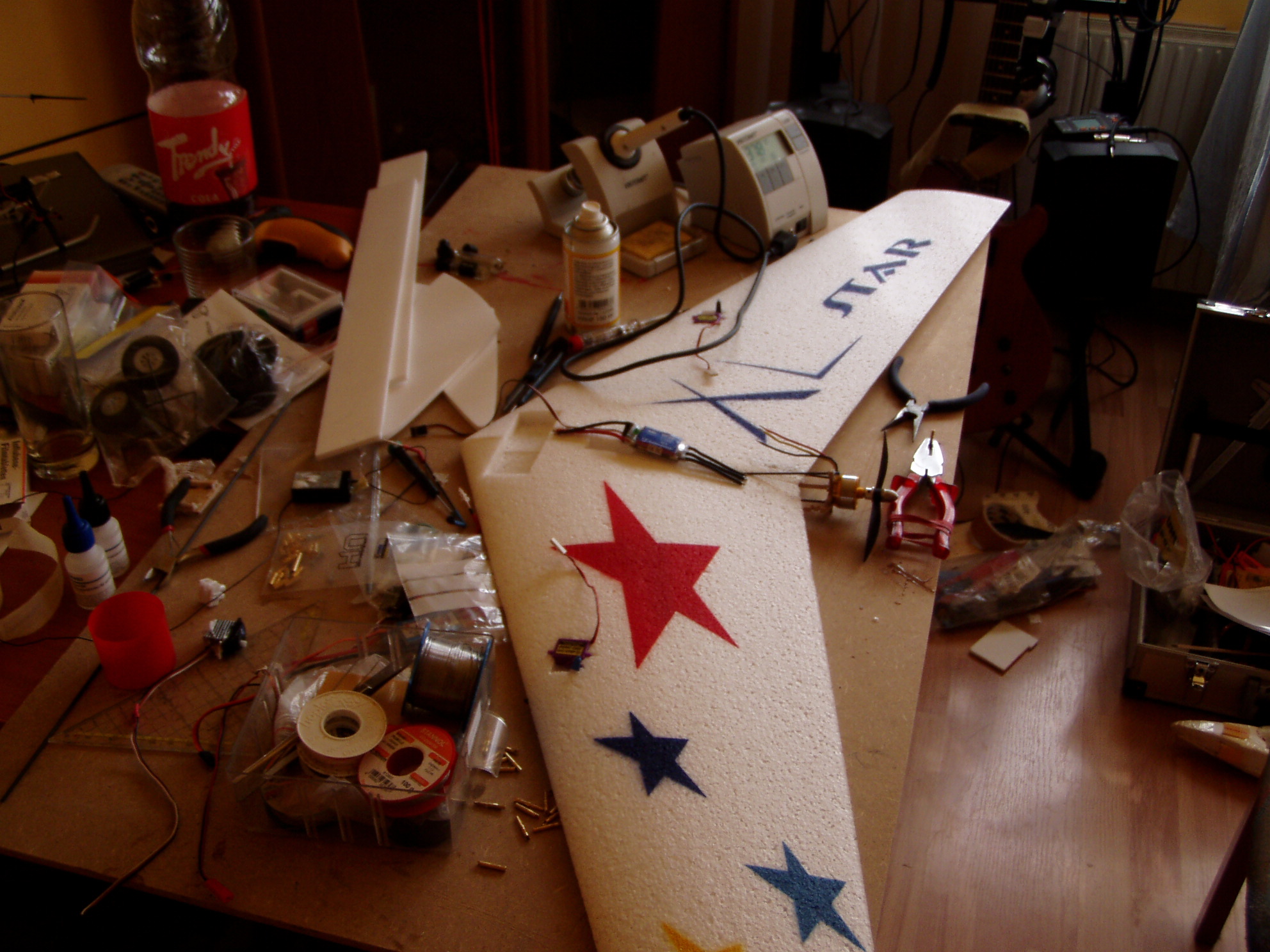

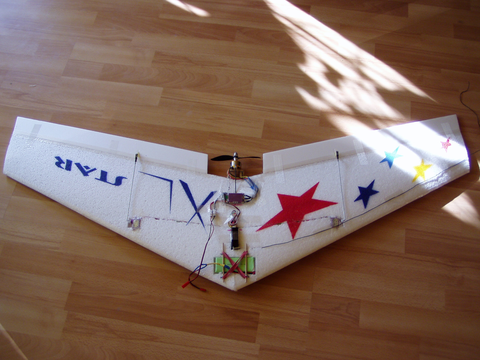

Also ich hätte nie gedacht das ich knappe 4std. dazu benötigen würde ....
RC-Einbau, Servokabel verlängern Goldis ran etc... jetzt war er mal hübsch :-/ ... naja solange er fliegt egal... schwerpunkt passt in etwa , leider habe cih nur leichte servos gehabt, Regler ist standardgröße 25A mit goldi motor aus China vom Mambo 1/2 ... niormnal kommt ein 380er bürste rein oder sowas in der art... solte mit dem 400er BL ersatz auch gehen.. werma eh sehen
..das CFk stangerl habe ich im Fieberanfall schief reingesetzt :-/ .. aber solange es halbwegs funzt auch egal...
Mirage liegt schon am basteltzisch beginne cih etwas später ..bei beiden "anleitungen" kann ich nur sagen dürftig und sehr mager ... wobei die vom nuri um längen besser ist als die von der Mirage.... kein wort wie man die impellereinheit montiert .. oder den 5blatt prop draufschmeisst klebt etc..
Erstflug eventuell morgen mal gucken vom nuri auf alle fälle ....
anbei bild vom verschandelten Flieger...
Richard

- Motorbefestigung ...nicht vom feinsten, aber sollte halten 3x cfk stäbe in die fläche als stütze verklebt und am spant verklebt.. mal gucken..
- P1010016.JPG (636.2 KiB) 780 mal betrachtet
- Baustelle ..pur *ggg*
- P1010017.JPG (647.87 KiB) 779 mal betrachtet
- ohne winglets die montier ich nur mit klebeband ...reisst es sowieso runter ...
- P1010018.JPG (614.26 KiB) 777 mal betrachtet
- Rc-Zeugs ....mit klebeband fixiert laut anleitung bis auf Akku halterung made by me ;) ...
- P1010019.JPG (640.78 KiB) 780 mal betrachtet

ih richard
das ist aber eine gewagte halterung. hätte nicht gedacht das sie hält.
meine war etwas massiver die bei einen aussenlooping zerbrach so das alles einzeln landete.
ich hab bei meinen eine 8*6 schraube drauf.
so ist er schön schnell unterwegs.

..du das sind 3x3mm CFK volstäbe in den Rumpf verklebt, hält Bombig, ok der speed mit meinem Motor und 6x4er Graupner latte hält sich in grenzen, senkrecht gehts auch und dann volle ziehen..jo diese nciht sehr sicherheitsrelevante figur mache ich hin und wieder auch, nur nicht vor meiner nase..
.. sondern mit "sicherheitsabstand" so das ich ihn zur not auch noch stecken kann , zwar nicht in mich aber in die erde
.... das macht vscopenewmmedia gerne ... net stecken zu sich fliegen dann ziehen ....
ne hielt alles bombig nur den Regler muss cih besser befestigen mit Tape ist des nciht so das wahre, dioe Sevos werde ich mit Heißkleber dranpappen ... aber Fun pur, und entspannend sowie "beifusslandungen" ...
