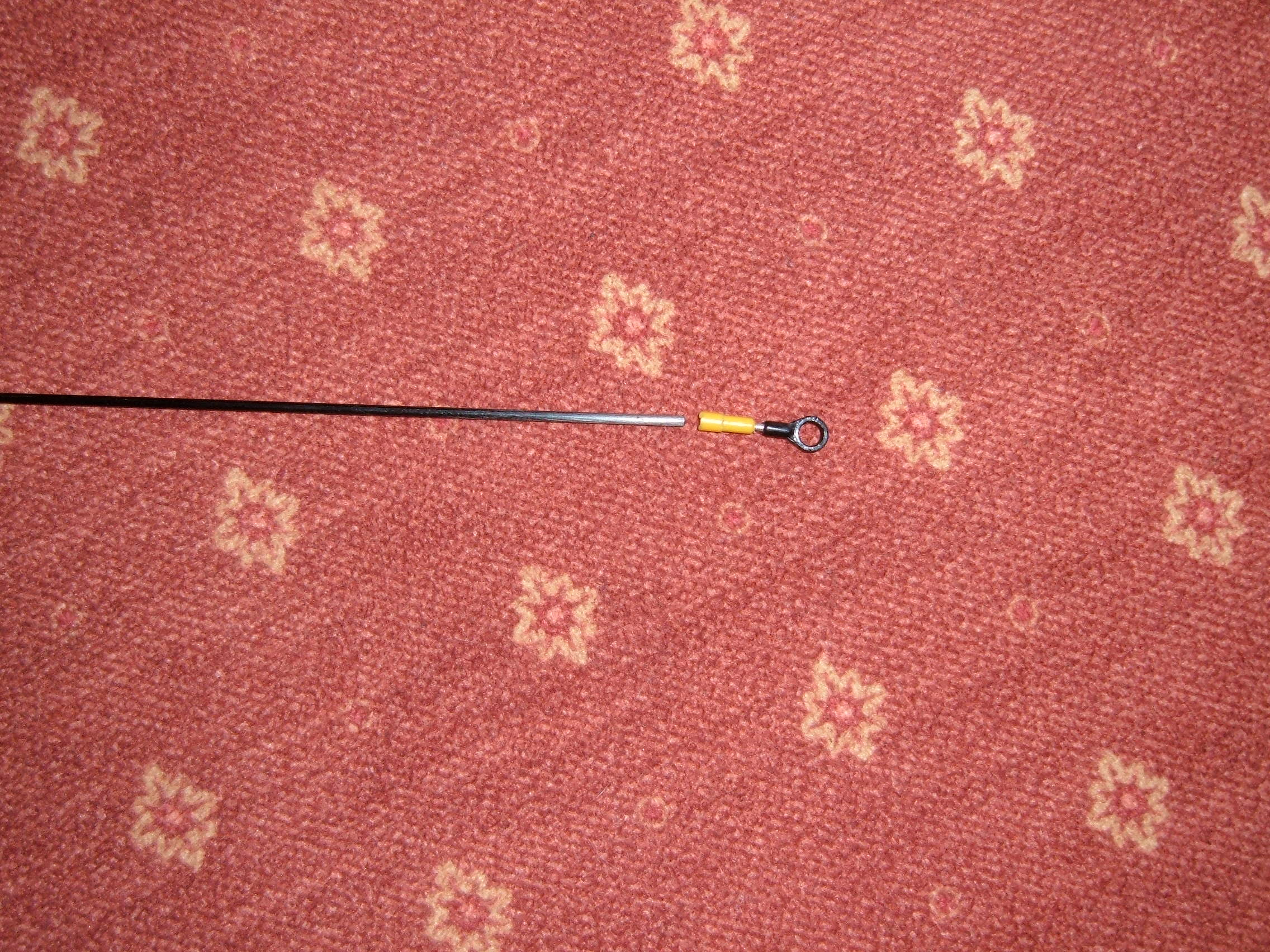

Hallo, heute hat sich von meinen Rex ein Teil des Heckrotorsteuergestänges gelöst. Weiß jemand wie dieses normaler weise befestigt wird u. wie kann man vorsorglich etwas ändern, so daß so etwas nicht mehr passiert?

mit epoxyd kleben ..
oder besser gleich 4mm cfk rohr.. löthülsen rein kleben und kugelkopfpfannen drauf.. garantiert kein durchbiegen mehr und brauchst keine führung mehr am heckrohr..

Danke für deine Antwort. Meinst du 5 min. Epoxy? Geht Sekundenkleber auch?

ja 5min epoxyd, 24h trocknenlassen hält am besten... Sekundenkleber geht notfalls auch aber mit epoxyd biste auf der sicheren seite ;)

Oder bei Agrumi das Aluteil fix und fertig kaufen.

hier link zu agrumis lösung: http://www.hubi-tuning.de/50166895bd0fd ... 77c01.html
oder von Wolfgang (Greatsmallplanes.de)
http://www.greatsmallplanes.de/shop/ind ... ?d_403.htm
musst nur auch selber zusammenkleben.
Mit beiden solltest aber dann keine Probleme mehr haben mit der Steuerstange. Die original is etwas weich und biegt sich leicht.
