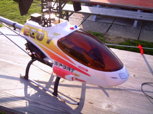

Fotos von der T-Rex Haube habe ich momentan nicht, werden schnellstmöglich nachgereicht.
Dafür hier schonmal ein Foto mit der Logo10 3D Haube...
Mario
Mario
- IMG_8231.jpg (107.46 KiB) 1328 mal betrachtet
Bin sehr gespannt auf das Foto mit der Rex-Haube. Ansonsten werde ich s auch mit der vom Logo versuchen, das sieht auf dem Foto schonmal deutlich besser aus, als die Originalhaube... von der Wabbeligkeit der Serienhaube mal ganz zu schweigen...Daywalker hat geschrieben: Dafür hier schonmal ein Foto mit der Logo10 3D Haube...
