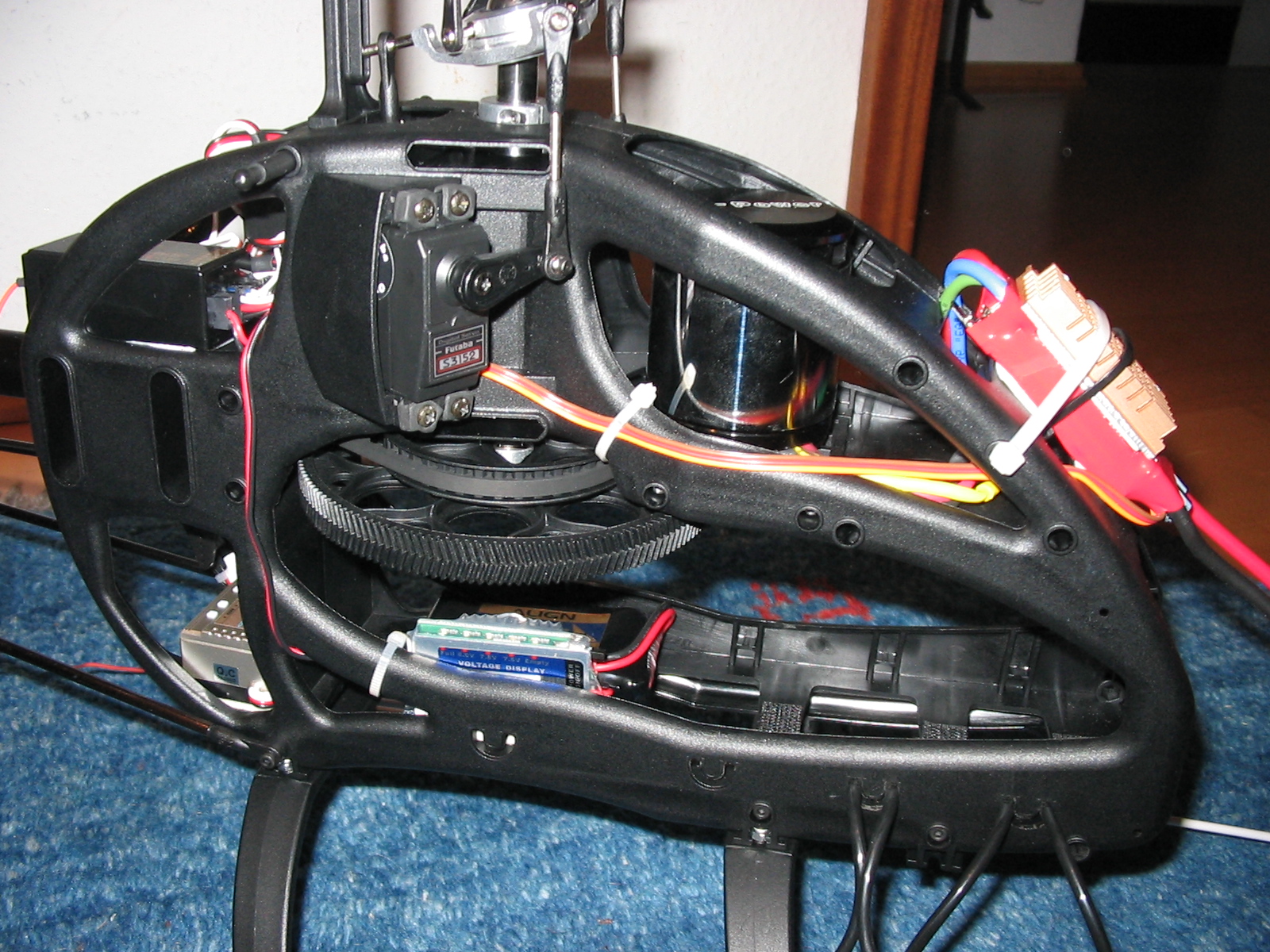

chrizzo
Beiträge: 393
Registriert: 27.08.2006 10:13:21
Beitrag von chrizzo »
Ja, es geht hab meinen LTG auch unten eingebaut. Auf dem Bild sieht man es zwar nich perfekt aber man erkennt es. Funktioniert super nur wie schon erwähnt wurde das einstellen ist ein wenig mühselig aber man stellt ja nicht jeden tag was um ;)
MfG
LOGO500 3D 003.jpg (957.44 KiB) 576 mal betrachtet
MfG chrizzo

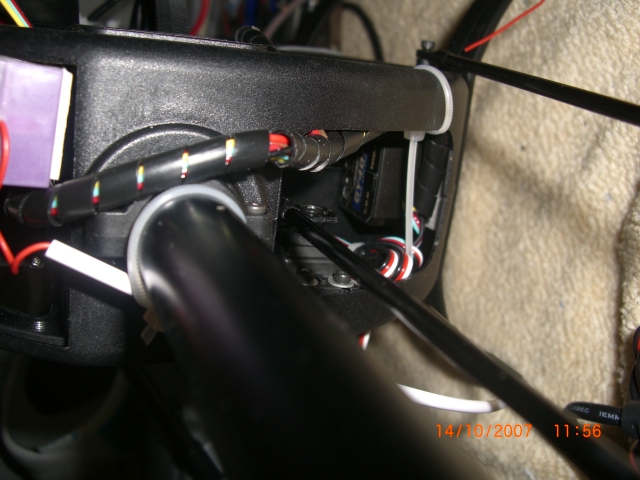

Beitrag von Goldfussel »
So schaut es bei mir aus ist zwar noch nicht ganz fertig aber wird auch noch.
Gruß Fussel
