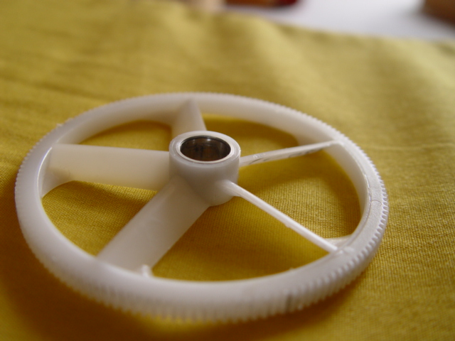

Kennt jemand dieses HZR?
Wie soll denn das passen?
Bin grad ein wenig ratlos :dontknow:

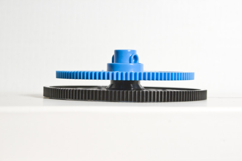

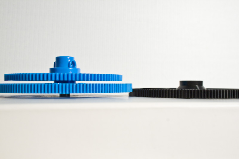

Das war auch erst meine Idee, aber dat würde dann leider nicht in den Rex passen :roll:
hab mal noch nen par Bilder gemacht…

Gehört das schwarze nicht andersrum ???

für mich sieht es so aus, als hättest du das falsche Heckzahnrad(das untere/blaue). Hast du es schonmal mit einem vom neuen SE V2 versucht? ich glaube die sind in der AUfnahme für den Freilauf etwas größer, dass das passt.

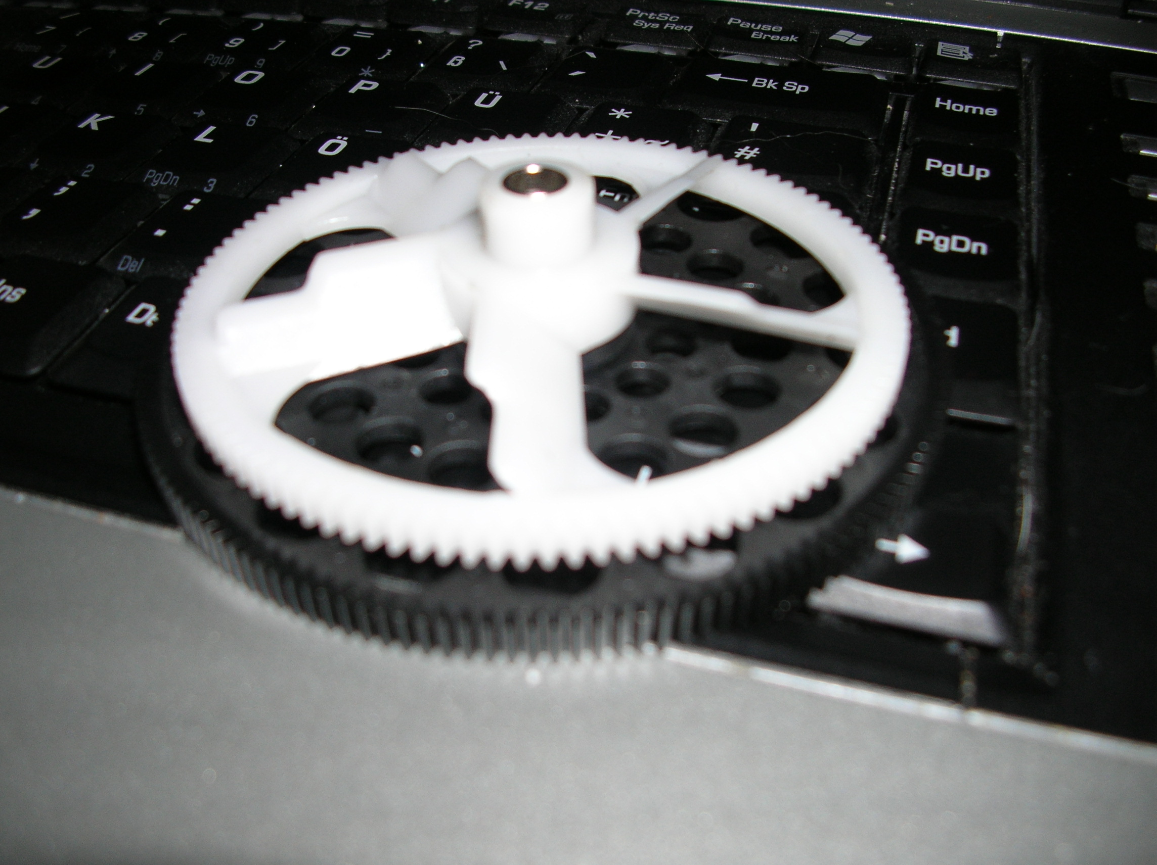

und noch nen Bild…

Hi Daniel,
meine letzte Vermutung wäre auch nur noch die, dass dieses HZR nicht kompatibel zu allen HZR vom Rex ist. Wo willst du diesen Alufreilauf einschrauben? Ich würde sagen, dass das noch das alte ist. Auf das alte HZR passt das untere Zahnrad vom neuen nicht drauf. Zumindest bei mir.
so sehen die alten ja aus, bei denen der Freilauf eingepresst wird, was bei deinem vielleicht auch der Fall ist.

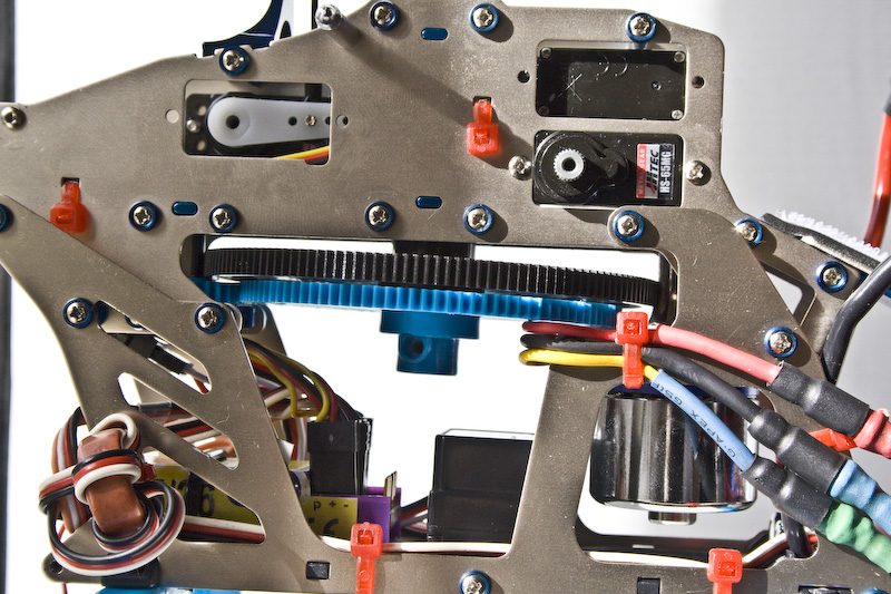

Also den Freilauf bekommt man da schon reingepresst, so wie es nun denk ich auch mal dedacht ist :) aber trotzdem würde es dann nicht ins Chassis passen, da es halt etwas zu dick ist. Find meinen Messschieber grad nicht, aber ich tipp mal auf 10mm…

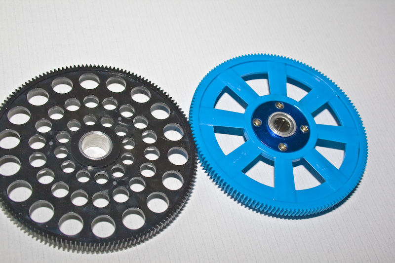

da du vorher den geschraubten Freilauf hattest und bei dem neuem den gepressten, passt das zweite grosse zahnrad, was in das heckabtriebsritzel greift nicht. Kompatibel ist es zu den Rexen aber nicht zum V2 mit geschraubten freilauf. du brauchst das (siehe bild). Dann funzt das . wenn du magst schicjk ich dir so eins.- ich habe die GAZAUR Räder auch. im Original ist das von dem Mars(siehe mein Baubericht) der Firma gazaur. Ich finde es ist super rundlauf genau und nicht so eierig wie vom align.
