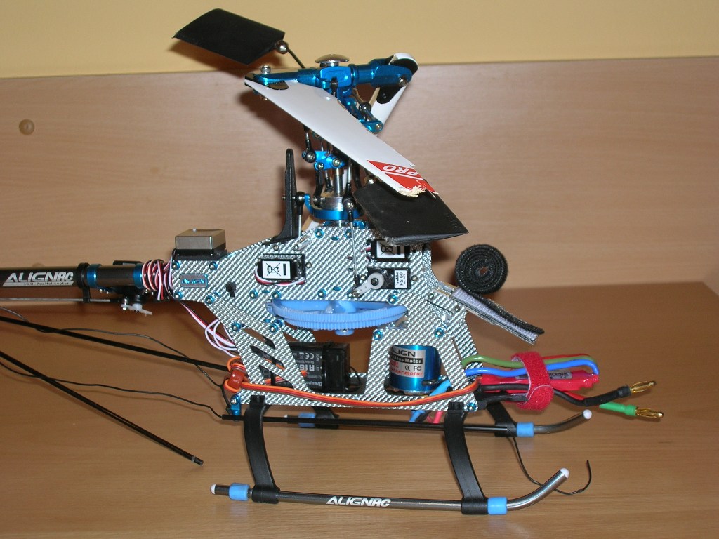

- Totalansicht
- DSCN1527.JPG (161.29 KiB) 686 mal betrachtet

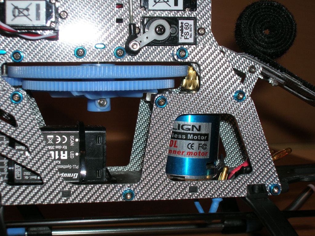

- leicht schief mein Motörchen...
- DSCN1529.JPG (213.39 KiB) 645 mal betrachtet

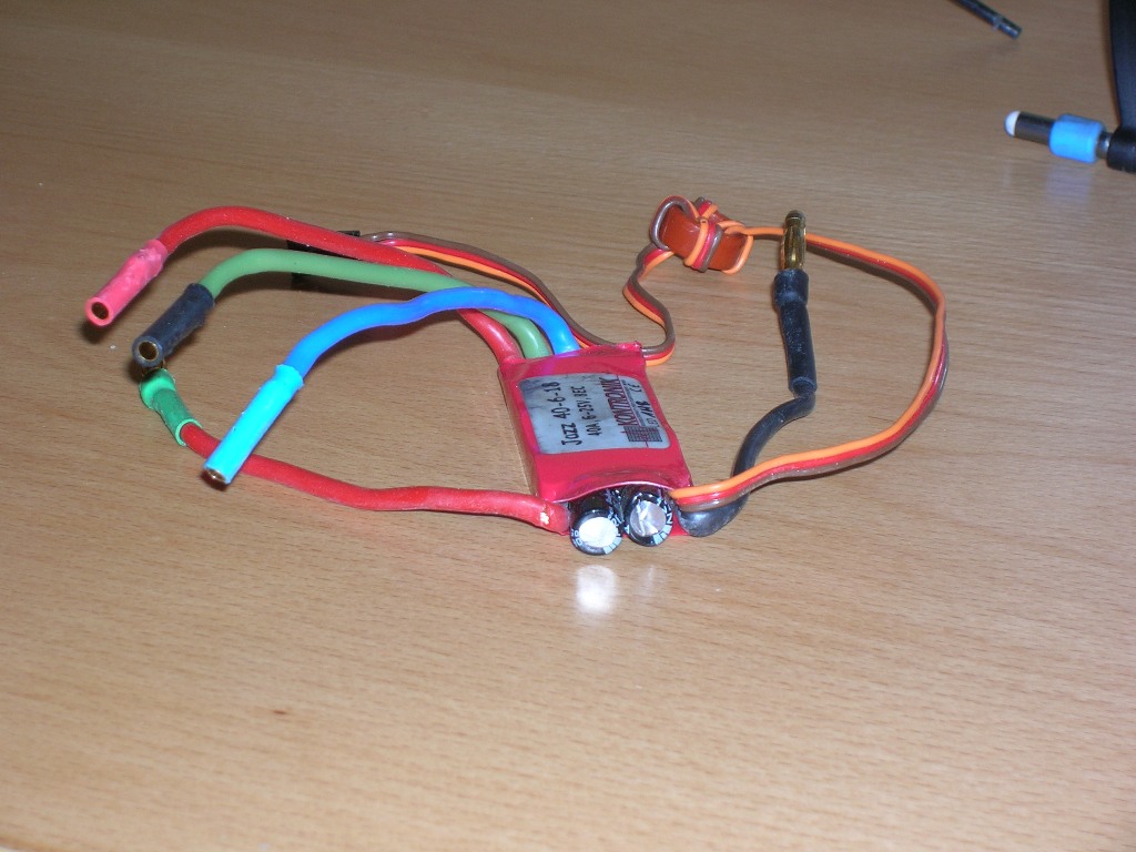

- der arme Jazz... das BEC geht noch, der Motor läuft an, aber nicht immer....
- DSCN1530.JPG (161.05 KiB) 666 mal betrachtet

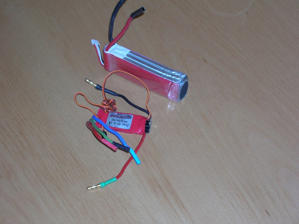

- Mein Akku und der Jazz... Nur leicht verbogen...
- DSCN1532.JPG (154.52 KiB) 727 mal betrachtet

Der ist ja mächtig eingeschlagen. Das bei dem Crash dann aber wirklich auch die teuersten Teile das zeitliche segnen ist mehr als bitter.
Lass Dich aber davon nicht abschrecken, spätestens wenn der Hubi wieder schön aufgebaut vor dir steht ist der eine Crash vergessen.

Beim Jazz sieht es so aus als wenn der Kondensator hin ist , brauchst nen neunen Motor . zB. 450 th oder F - ca. 40- 50 €
Neuen Akku 50 € , bissel krimmskrams .. denke so schlimm ist das dochnicht.
Garantie ist auf dem Regler nach Absturz sowieso nicht , also mal die Folie ab und nachschauen .

Ich werd ihn auf alle Fälle einschicken. Mal schauen.
Aber ich denke er is Schrott.
Dann:
Jazz: 130€
Motor: 50€
Akku: 60€
plus die Kleinteile...
gut ganz 300 sin es net aber so wenig auch net. bin einfach ein wenig gefrustet....

N, lass mal die Folie lieber drauf. Regler einschicken - wenn er wirklich hops ist, bekommst für (glaube) 60% vom Np im Tausch einen neuen..
ansonsten - sch*** natürlich
... schaut aber erst mal nicht so wild aus...
