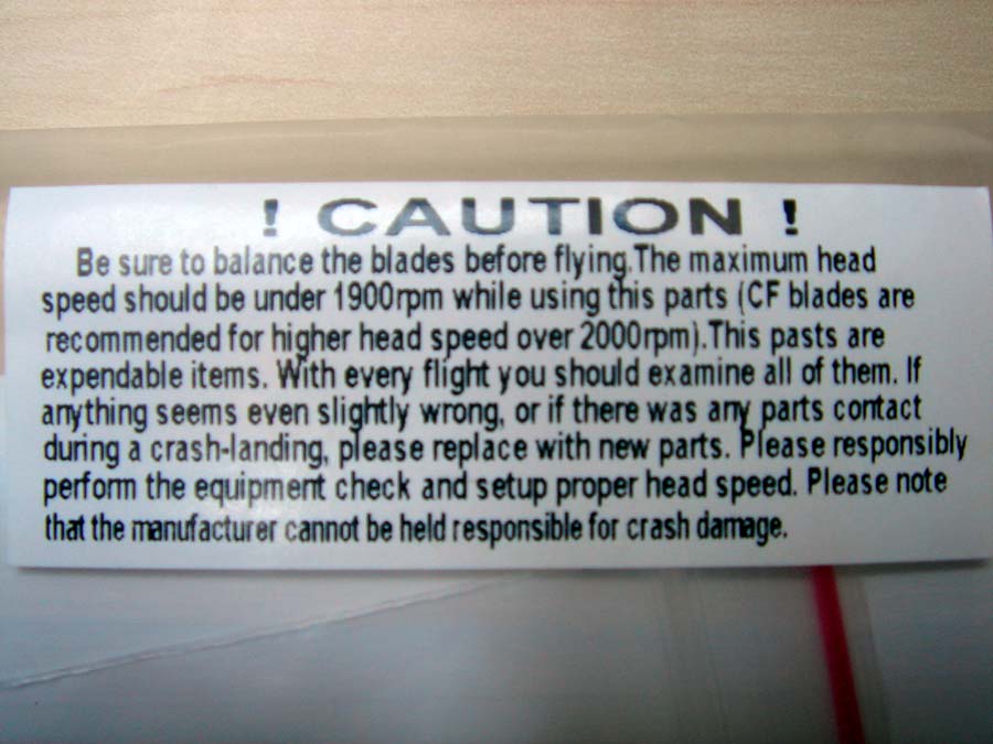

2500 RPMs mit Holzlatten? Das ist ganz schön mutig, vorallem deshalb, weil die nur bis 1900 freigegeben sind. Tu dir selbst einen Gefallen und montiere anständige CFK Blätter. 503mm BBT Maniac wären momentan meine erste Wahl, allerdings nicht ganz billig.

Da hast du auf alle fälle recht ! Werde ich auch machen ! Nur welche weis ich noch nicht .Timmey hat geschrieben: 2500 RPMs mit Holzlatten? Das ist ganz schön mutig, vorallem deshalb, weil die nur bis 1900 freigegeben sind. Tu dir selbst einen Gefallen und montiere anständige CFK Blätter.
Wo steht eigentlich das die nur bis 1900 zugelassen sind ? Und warum sind die dann beim Hubi mit der 1,5KW Edition mit dem orig. 15er Ritzel dabei ?

Ich glaube es steht in der Anleitung. Musst mal schauen, auf jeden Fall ist alles was über 2000RPM geht auch nach meinen Erfahrungen zu viel.Himmeltraktor hat geschrieben:Da hast du auf alle fälle recht ! Werde ich auch machen ! Nur welche weis ich noch nicht .Timmey hat geschrieben: 2500 RPMs mit Holzlatten? Das ist ganz schön mutig, vorallem deshalb, weil die nur bis 1900 freigegeben sind. Tu dir selbst einen Gefallen und montiere anständige CFK Blätter.

Ich habe in der Anleitung nichts dergleichen gefunden ......Timmey hat geschrieben: Ich glaube es steht in der Anleitung. Musst mal schauen, auf jeden Fall ist alles was über 2000RPM geht auch nach meinen Erfahrungen zu viel.
Aber mein Gefühl sagt mir auch das bei 2000U Schluß ist !

Um nochmal auf die Holzlatten zurück zu kommen. Es steht auf der Verpackung der Ersatzblätter.
- DSC04704.jpg (66.75 KiB) 1171 mal betrachtet

Danke für die Mühe mit dem Foto !
Bei mir stand da gar nix drauf - sind wohl die Aufkleber ausgegangen !
