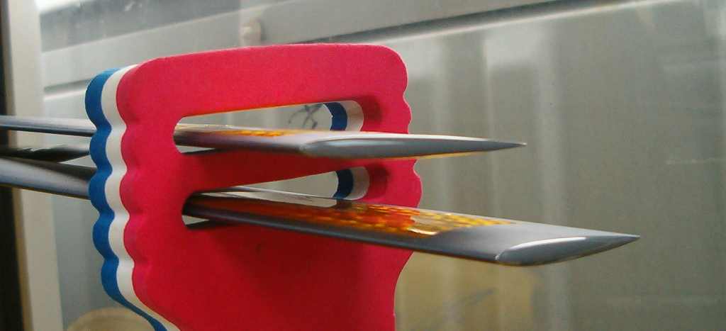

heute die M-Blades X53 (550er) (erst)geflogen - Bild

Sodele, hier ein Bild von den Blättern am heli
http://www.rchelifan.org/download.php?id=27362
im anhang sieht man das dünne profil recht gut.
Die Holofolie habe ich selber draufgemacht, hilft nicht wirklich viel, bischen weisse (oder neongelbe) Folie muss, zumindest für den winter, noch dazu.
Grüsse Wolfgang
