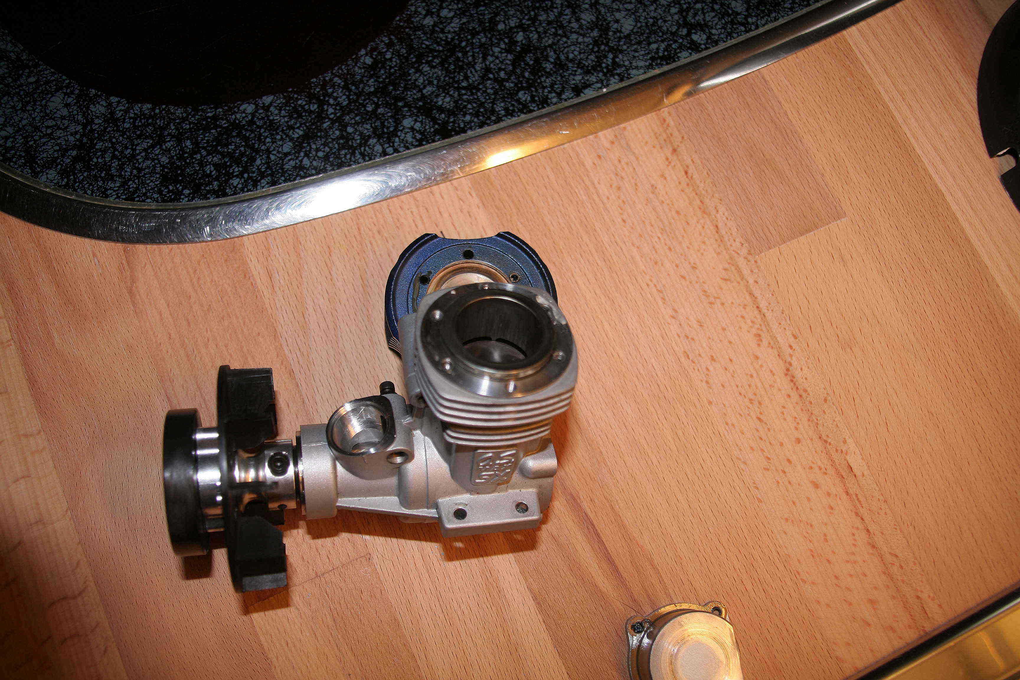

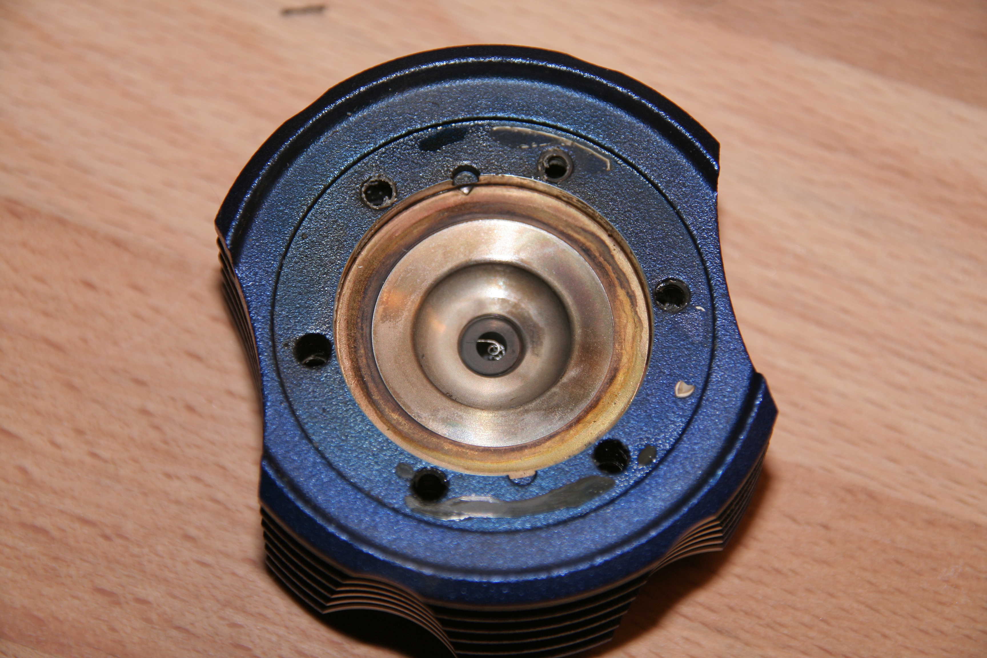

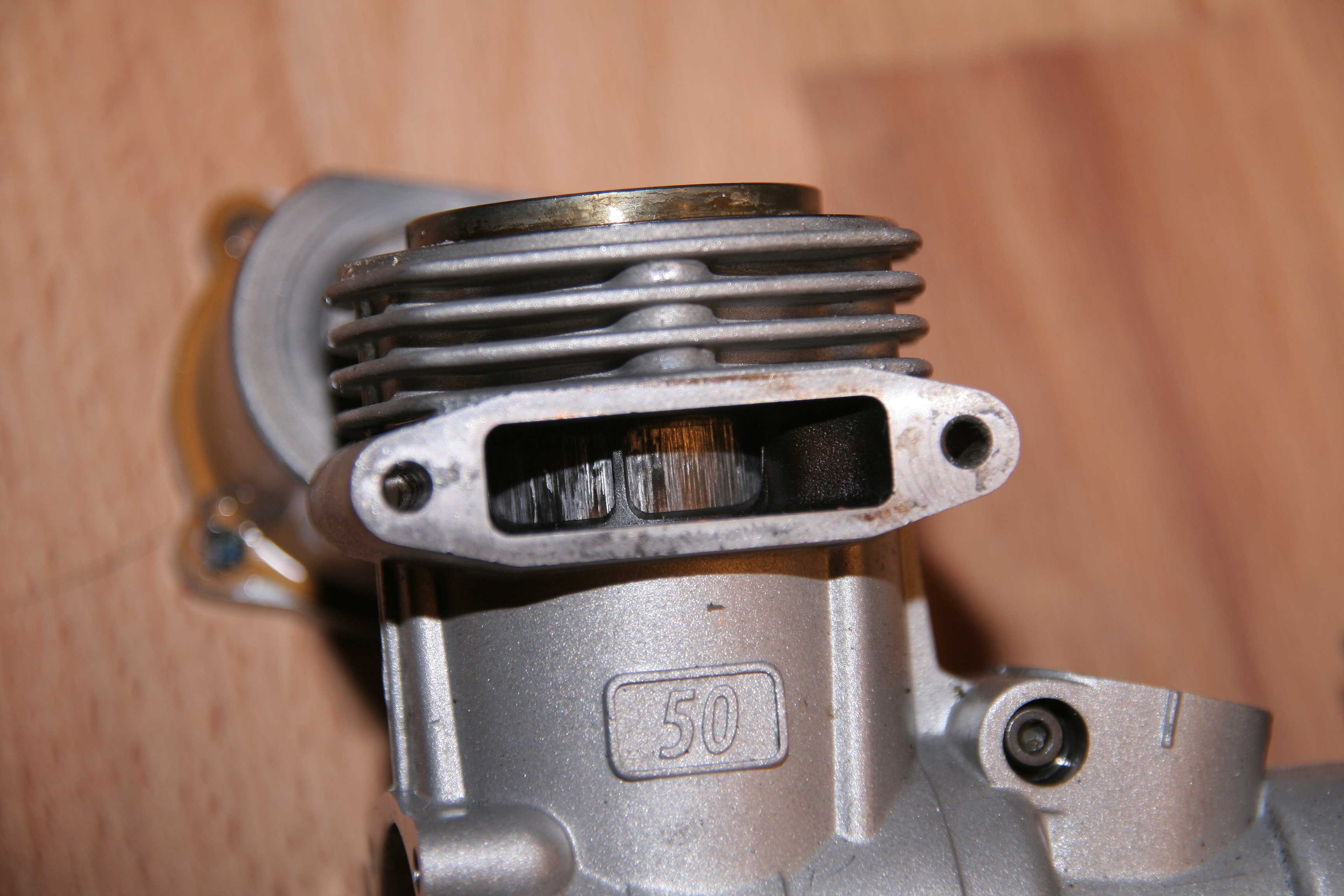

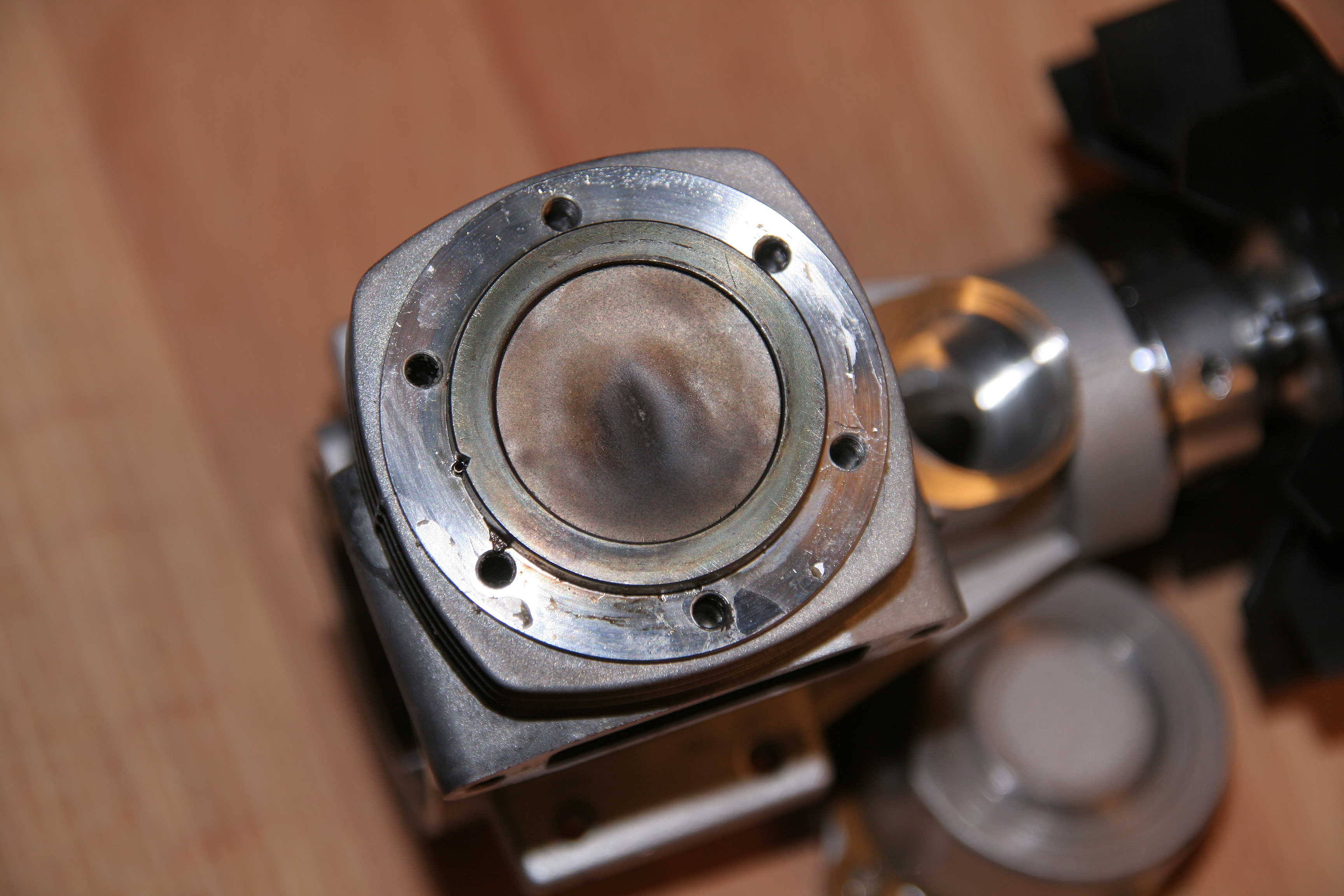

hier ein paar Bilder von meinem OS 50 nach dem letzten Motorabsteller.
Diesmal ist er wohl zu heiss gelaufen.
Ich bin auf Coolpower 30% umgestiegen. Ich fand das Mehr an Leistung gegenüber Coolpower 15% nicht besonders.

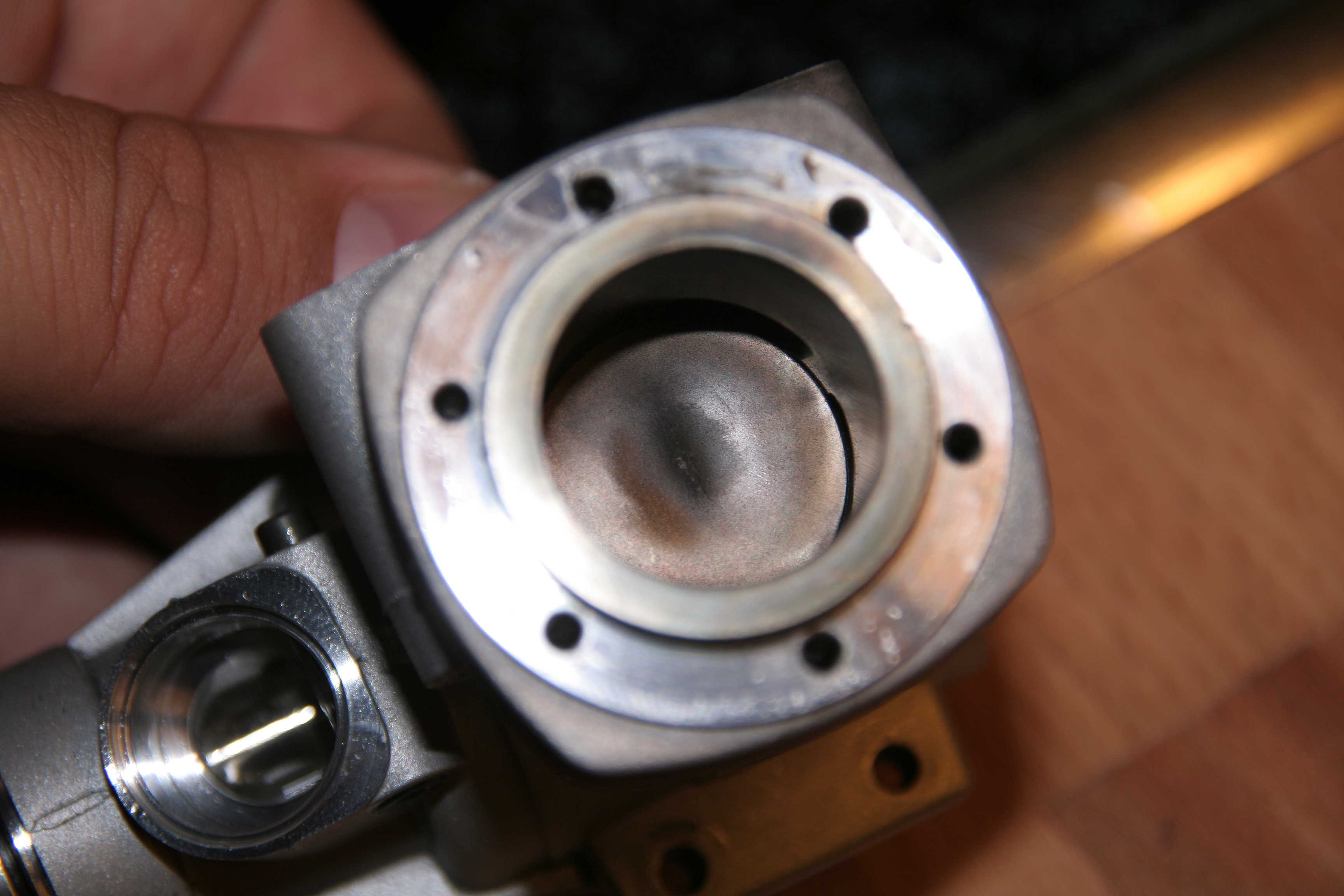

Im Kolben ist ein kleines Loch zu erahnen.
Was kann ich jetzt tun? Ich habe Bilder von Motoren ausm Heli gesehen, auch OS 50, die sahen wie neu aus nach 20 Gallonen. Fliegen die nur Mädchendrehzahl? Fliegen wesentlich fetter? Ich fliege so 2150 mit Drehzahlregler und ich geb schon ordentlich gas.
Der Motor ist jetzt 10 Gallonen alt. Ich bin mit defktem Freilauf geflogen.
Die Nadel war ca. 1 1/4 U offen. Der Motor war sehr heiss. Ich hatte sonst keine Probleme die Rückwand anzufassen von den Temperaturen her.
Neuer Motor? Oder kann man hier einen neuen Kolben kaufen??? Ich will keinen Ausfall riskieren...
Wie konnte das nur passieren...Basti s Motor hat mit dem gleichen Sprit auch eine Kolbenfenster bekommen.

Das ist ein Loch :shock: nix mit erahnen :wink:
Ich sag nur zurück zu 15% und gut is.
Basti :evil5:

Du hättest beim Umstieg auf 30% die Nadel fast 4 Klicks aufdrehen müssen und eine 0.2mm Scheibe unter den Kopf legen müssen um die Kompression zu verringern.
Dann wär der Motor richtig gelaufen.
Also beim nächsten mal weisst du das...

Kolben, Kolbenring & neue Laufbuchse sollten m. Ansicht nach reichen, der Zylinderkopf sieht noch passabel aus.
Ausserdem könntest du noch eine etwas kältere Kerze testen
(ich nehme mal an du hattest eine OS8 drin?), z.B. Enya 5 oder
Rossi 4, bzw. 5.

Dein Hyper kannst nehmen und entsorgen da die Laufgarnitur 2/3 des OS Hyper kostet.
Die einstellung die du da mit 30% Nitro am Hyper eingestellt hast hab ich für meinem mit 15% Nitro und bei einer Kopf drehzahl von ca. 2200 RPM eine Temperatur von ca. 128C°.
Da bis du wesentlich drüber gegangen mit dem 30er müsste die so bei ca. 2200 RPM an die 170C° oder darüber gewesen sein.
Bei nächsten würde ich dir empfehlen einen Temperatur Sensor an den Motor anzubringen und beim einstellen die Temperatur am Motor zu kontrollieren.
Ich fliege derzeit meinen Hyper mit 20% Nitor Anteil und einer Nadel Öffnung von 1 3/4 Umdrehungen bei 30% Nitor Anteil müsst die dann sicher 2 Umdrehungen haben.
Ich hab derzeit einen Temperatur von nur 90C° bei einer kopfdrehzahl von 2100 knappe 90C°.
Kopf hoch und beim nächsten mal auf die Temperatur beim einstellen achten.
