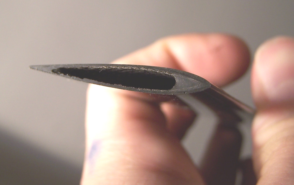

Hi ihr.
Hab mir beim Crash eines meiner MS Composite CFK Blätter unreparabel beschädigt. Nun stellt sich mir die Frage ob man daraus nicht schöne CFK Paddel bauen könnte.
Hat schonmal jmd. sowas gemacht? Wenn ja wie am besten?
Das da nichts mit "gefriemel" geht ist mir klar, wenn dann muss das professionell von statten gehen. Wollte halt nur evt. mal Anregungen :-)

Ich denke, der Aufwand lohnt sich nicht.
Die Zeit und die Arbeit damit du halbwegs identische Paddel zusammenbekommst ist bestimmt mehr wert als die paar Euro für neue Paddel, so langweilig kann's dir gar nicht sein ;-)
Edit: und vor Allem hast du sicher bei jedem Flug ein ungutes Gefühl dabei, ob die Teile bei mehr als 2.500Upm wohl auch dort bleiben wo sie hingehören...

Würde ich nicht machen. Normalerweise sollte die CFK-Matte ja quasi "um die Aufnahme rum" gelegt werden, um die kräfte ordentlich aufs Blatt/Paddel zu verteilen. Einfach eine Hülse reinharzen wird nicht unbedingt funktionieren, ist ja nur "gepappt"

Aus Holz hab ich das schon gemacht...
Paddelstange gut anphasen und Uhu Endfest. Aber ich glaub das taugt bei den Drehzahlen Heut nicht mehr...

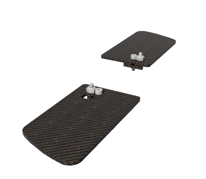

yogi149
Beitrag von yogi149 »
bo eh, macht ihr euch das immer kompliziert. :lol: :lol: :lol:
Da brauchts doch gar kein Profil.
DH-Rooky
Beiträge: 1067
Registriert: 05.03.2007 22:09:00
Beitrag von DH-Rooky »
schaut aber cooler aus ;)

yogi149
kannst ja Calli fragen wie die sind. :lol: :lol:

yogi149
3d hat geschrieben:die sind aerodynamisch etwas ineffizeint. :oops:
Ja? Warum?
Die brauchen übrigens kein Gewinde auf der Padelstange, d.h. ein glatter Federstahl reicht da. Und wiegen nur 4,5gr. :lol: :lol: :lol:
