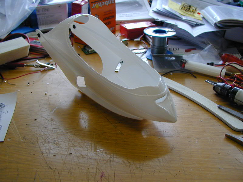

Die Außenränder bekommt man ohne weiteres mit ner normalen Schere hin, solange die Schneiden nicht zu lang sind. Das Fenster trenne ich mit ner frischen Klinge im Cutter raus, mit ein wenig Gefühl keine große Sache. Aber dir geht´s ja mehr um die Feinheiten, nämlich die Lüftungsöffnungen.
Dafür nehm ich meine MiniBohrmaschine a la Dremel mit einen Zylinderfräser. Den im 45°-Winkel angesetzt und mit 1 mm Abstand zur Trennlinie einmal die Kontur abfahren, es muß nicht beim ersten Umlauf so viel Material weg das man durch ist, wenn man zuerst ne feine Rille zieht hat man ne schöne Führung und kann schonmal grob korrigieren, bevor einem vielleicht der Fräser ins Material reinläuft wo er nicht hin soll.
Beim zweiten abfahren der Kontur dann mit etwas mehr Druck und das Material ist weg. Danach kann man die Kanten noch mit Fräser, Schleifkopf, Schlüsselfeile oder sonstigem begradigen. Klappt perfekt, und mit ner Schlüsselfeile z.b. bekommt man auch die Ecken akurat hin.
- Ausgefräste Öffnungen MT-Haube
- CD-MT01.JPG (99.69 KiB) 632 mal betrachtet

Also ich mach das auch mit so nem Messer - bin dann auch vorne bei der Öffnung nen Millimeter weiter, als gewollt - aber noch nicht außerhalb des vorgesehenen Bereiches - also hab ich dann halt auf der anderen Seite auch nen Millimeter weiter ausgeschnitten und den senkrechten Schnitt angepaßt und gut.zu fest gedrückt und man hat zu weit eingeschnitten,

hallo zusammen,
ich schneide die haube auch mit einem teppichmesser aus, so eine art cuttermesser.
das erste mal vorsichtig an den ecken entlang und wenn der schnitt so passen würde, dann ca. 10 bis 15 mal mit dem messer über die selbe stelle. mit leichtem druck, aber nicht gefährlich lässt sich hier das fesnter aus der haube entfernen. funktioniert astrein und wenn man danach noch mit feile n bissle die rundungen feilt, alles allererste sahne.
ich klebe auch das carbonfenster direkt auf das nicht zuvor ausgeschnittene fenster. ich finde, das wird dann etwas stabiler.
gewichtstechnisch sicher im bereich von wenigen gramm, wenn überhaupt.
