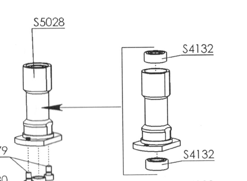

Oder aber ist es das: die beiden Hauptrotorwellenlager kacaken nach 2 Abstürzen nun wie blöde, obwohl der Rotor noch leicht läuft. Habe den Rotormast jetzt abgebaut. Die Lager hakeln deutlich. Kann es sein das die Knackimpulse erzeugen, sich das auf den Heckantrieb (Riemen) auswirkt und die Servos deshalb aus statischen Gründen zucken?
So - jetzt bekomme ich die doofen Lager nicht aus dem Rotormast. Habe hier schon neue liegen.
Ein Tip von Wolfgang war (danke übrigens!):
Morgen Diver..
Hast Du mal Backofen versucht? oder heissluftgebläse?
Und dann machst dir aus nem alten 6er Rundeisen ein Spezialwerkzeug - vorne schon glatt abgeschliffen (ohne Fase/Rundung) und dann auf der Höhe des anderen lagers (wenns noch drin ist) eine vertiefung in den rundstahl - damit den bischen Bewegen kannst.
Für den Rotormast eine ordentliche Auflage/Führung aus hartholz bauen, Rotormast gut heiss machen wo das Lager fest ist, in die Führung, "Austreiber" rein und mim Plastehammer gib ihm.
Suspekte HRW-Lager immer wechseln, wenn die HRW in dem Lager arbeitet, gibts Vibs vom feinsten - und die restliche Mechanik leidet da sehr drunter.
Das Werkzeug habe ich aber nicht :-(
Also folgende verzweifelte Fragen an Euch:
a) Lager entfernen
wie? Kaputt dremeln? Zu Robbe schicken
b) Knackimpulse vom Lager
Können die so heftig stören?
Ich verzweifel. Die Flugsaison ist für mich vorbei :-( :-(
Gruß Diver
a) Lager entfernen
Hi Diver,
Zu A. höre auf Wolfgang. Er hatt Dir die Antwort schon gegeben.
Zu B. könnte ich eine riesen Abhandlung aus einem Jahr kampf am Raptor schreiben.
Knackimpulse vom Lager sind Störquellen! Ich bin beim Kurbelwellenlager sogar soweit gegangen das ich Keramiklager aus dem Turbinenbau genommen hab.
Beim Rappi sind auch die HRW Lager nach jedem Einschlag im Sack. Das merkt man nur kaum! Legt man so ein "gutes" Lager aber mal in Verdünnung und wäscht das Fett aus hört man genau wie es Knackt.
Basti :evil5:
Elektronen sind rot!!!
Ich würde mal versuchen richtig Graphitpuder in die Lager zu pusten. Manchmal wirkt das Zeug wunder. Und wenn dann nixmehr knacken sollte könnten evtl. auch die Servos wieder ruhig sein. Zumindest schadet es nix, und wenn die Lager sonst eh rausmüssen kommt´s net drauf an.
Basti

Wolfgang Du Gott!!!
So - habe mal den Backofen probiert. Ein leichter Schlag und die Lager waren entfernt. Hurra!
Mal sehen ob's jetzt noch zuckt. Mist - Spirit liegt in Einzelteilen vor mir....
Gruß Diver

so - noch immer Zuckungen. Habe jetzt das ganze Heck demontiert. 3 Lager scheinen noch zu knirschen. Sind bei www.cnc-modellsport.de bestellt.
Wenn die getauscht sind und es nichts bringt gebe ich mir die Kiste Bier.
Nun sind mal zumindest die Lager im Hauptrotorwellenbock getauscht... . HRW läuft wieder wie Butter.
Nur warum von einem Tag auf den anderen Tag? Also der Kreuztest ohne Heckantrieb ist ja eindeutig. Hoffe mal es lag nun wirklich an den LAgern und nicht an irgendeiner Elektrokomponente. Habe auch mal vergebens den Kanal gewechselt. Wollte eigentlich nicht anfangen den Empfänger zu tauschen... .
EDIT:
Habe Teile bestellt. Aber sind zum Wochenende noch nicht da. Hab also wieder so zusammengebaut. Testlauf. Kein zucken mehr. Wunder der Technik!?! Baue jetzt komplett zusammen und sehe was passiert.
Gruß Diver
