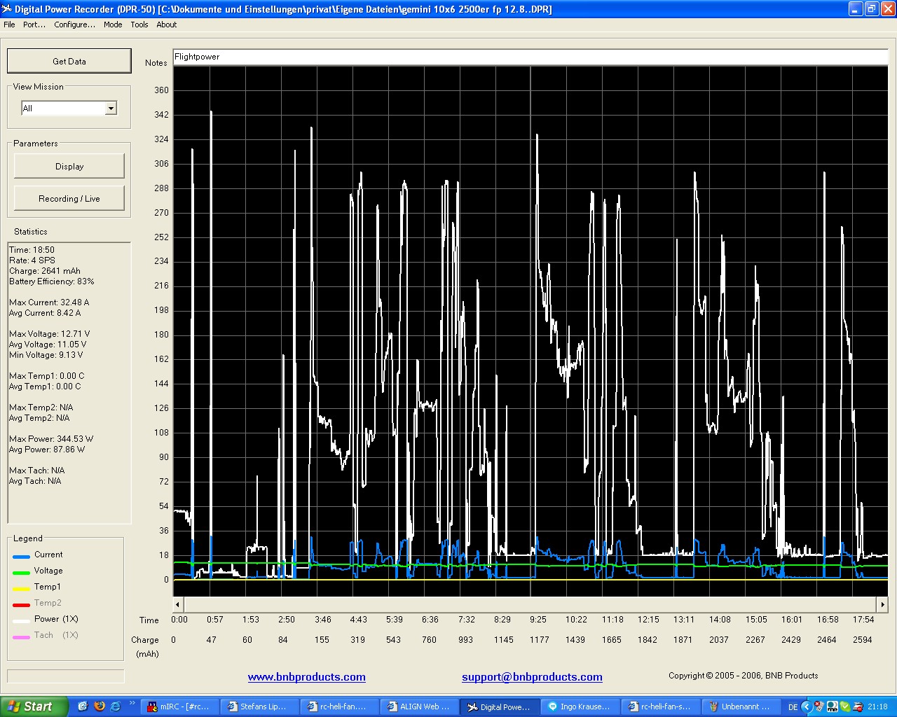

ich habe neulich aus versehen meinen 2500er fp evo20 etwas über seine leistung hin gequält und frage mich nun ob und wenn ja wieviel der akku schaden genommen hat!
oder verzeihen die flightpower mal nen kleinen fehler? ansonsten wurde er nie überstrapaziert und immer mit balancer und max 1C geladen!
http://www.rchelifan.org/album_pic.php?pic_id=12829
Hat der Akku das überlebt???

#1 Hat der Akku das überlebt???
- dpr.jpg (302.13 KiB) 182 mal betrachtet

Da er ja kaum mal über 10C belastet wurde, würde ich mal tippen, dass er keinen Schaden davongetragen hat, zumal die Minimalspannung auch nie unter 3V pro Zelle lag.
Andere Sache ist auch, wie genau der DPR die Kapazität errechnet.
Ich würde ganz normal laden und weiterfliegen

Ist auch mein meinung.
Meiner hat sich mal die erste Zelle aufgebläht normal wider aufgeladen mit balancer seit dem kein probleme mit dem Flightpower Lipo.

na dann hoffe ich mal das beste.
ich habe beim fliegen völlig die zeit vergessen da der gemini so supergeil fliegt! macht echt mega spaß der vogel!
