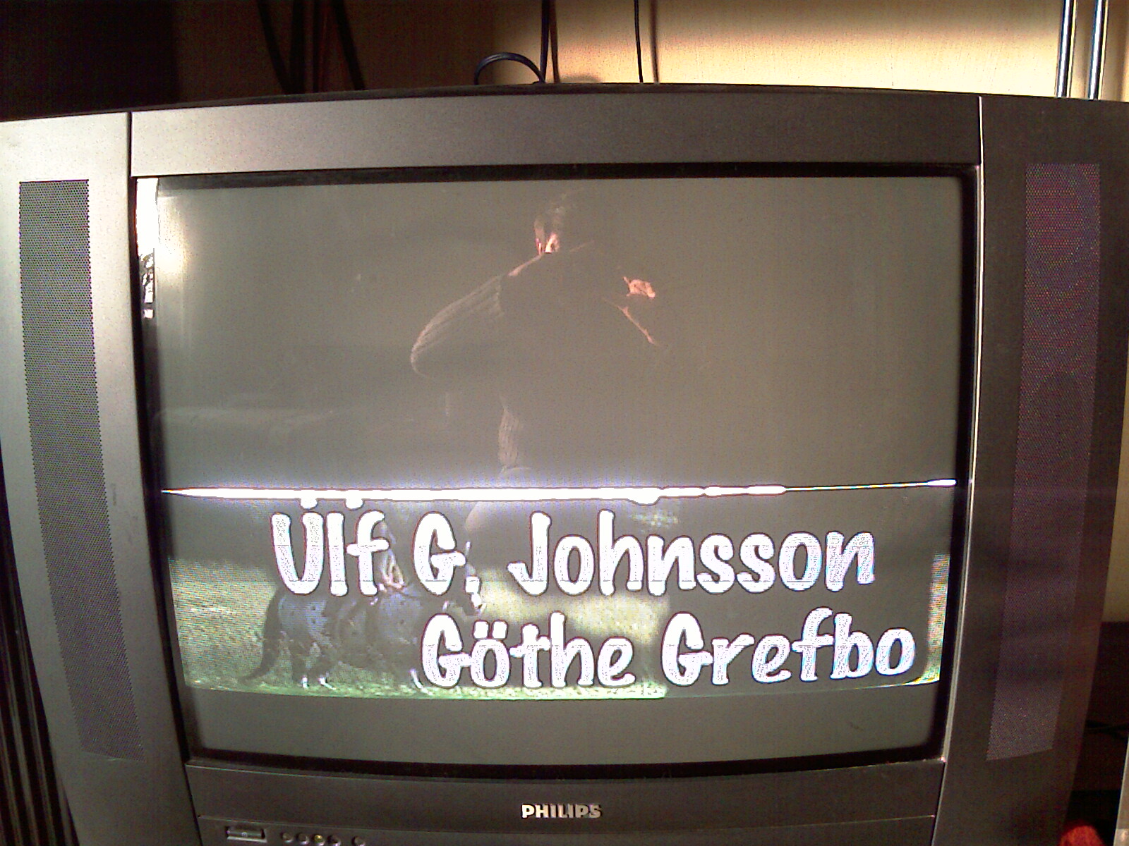

Hallo Leute,
brauche Eure Hilfe.Gestern ist im normalen Betrieb unser Fernseher def. gegangen.Mitten im Film jeigt er jetzt nur noch die hälfte an, mit einer sehr hellen abgrenzung.Bin selber nur Elektriker daher frage an Euch : Vertikalendstufe, Zeilentrafo ???
Über Tipps wäre ich dankbar..
Leider ist mein Konto gerade nicht so gut bestellt sonst hätten wir uns gestern einen neuen LCD gekauft..
Ist etwa 6 Jahre alt die Kiste.
MFG Thomas
MFG Thomas

Wär der Zeilentrafo defekt hätteste garkein Bild, die sterben meist richtig, und ohne Hochspannung null Bild. Sieht nach defekter Vertikalendstufe aus. Der helle STreifen oben ist Teil von Bildinformationen und Videotext.
Vielleicht hat jemand ein Schaltbild greifbar, dann kannste die in Frage kommenden Teile lokalisieren. Kann auch ein Kondensator in der Vertikalendstufe sein der Kapazitätsschwund hat, vielleicht kennt sich auch jemand mit den Philips-Geräten noch etwas besser aus und kennt das Fehlerbild und kann dir gleich sagen, welches Bauteil es ist.
Vor allem wäre interessant, um welches Modell es sich handelt. Dann könnte man mal googlen.

Nach dem Typen schaue ich gvleich mal, wird erst mal gefrühstückt und dann kommt der kleine Schlafzimmerfernseher als Ersatz dahin..

Also..Modell heißt: 28PT7104/12
mal googlen...
Reperaturkosten kann man schlecht abschätzen,oder ?
mal googlen...

Hallo Andy,
danke..hatte ich auch schon gefunden..werde die Kiste gleich mal öffnen, per FB gehts bei mir nicht ( erst ab Version 3... ).
MFG Thomas
MFG Thomas

Shit.. am V-slope lag es nicht, der passt (42).
Noch jemand eine Idee??
Hier sind doch immer so viele Elektronik Freaks wenn man liest... und jetzt weiß keiner was ?
MFG Thomas

Ist das Bild dauerhaft so, oder wirds ab und zu mal normal (z.B. mal kräftig auf den Fernseher hauen).
Wenns dabei ab und zu wieder in die Normallage springt, ist die Wahrscheinlichkeit einer kalten Lötstelle sehr wahrscheinlich.
Gerry
p.s.: ich würds nicht posten, wenn ich nicht an nem anderen Modell schonmal gleichen Effekt hatte

Ja..er lebt noch
wie der Zufall so will haben wir 3 neue Mitarbeiter bekommen bei uns in der Werkstatt, einer davon ist Radio und Fernsehmeister.
Sollte Ihn mal mitbringen...
Hat Ihn einmal eingeschaltet und sagte sofort: TDA 8177 im A.... Vertikalendstufe.
Heute ne neue reingelötet und erlebt wieder..
Ist erst 7 Jahre alt und vor Weihnachten ist neuer Fernseher doof
Gruß Thomas
Gruß Thomas
